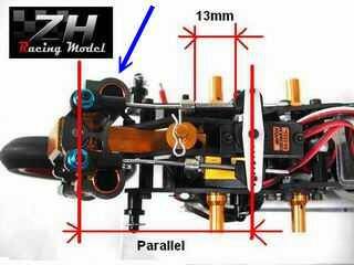

憲哥,依ZH官網組裝說明,左右拉桿彈簧的長度不是都已經要設定為13MM了嗎,還是要調整藍色箭頭所指的龍頭左右的螺絲??
註:圖片來自ZH官網:http://www.zh-racing.com/05-main.htm
發表於 2013年6月18日 09:45 AM | 顯示全部樓層
波叔 發表於 2013年6月18日 09:38 AM
憲哥,依ZH官網組裝說明,左右拉桿彈簧的長度不是都已經要設定為13MM了嗎,還是要調整藍色箭頭所指的龍頭左 ...
嗯,調整拉桿球頭的止付螺絲,通常都只是一點點一點點的調~~~
這就跟京商,自已鑽個孔鎖上一根長螺絲來調整龍頭鬆緊一樣…
發表於 2013年6月18日 09:54 AM | 顯示全部樓層
chihsam 發表於 2013年6月18日 09:45 AM
這就跟京商,自已鑽個孔鎖上一根長螺絲來 ...
感謝憲哥的說明,所以是調整ZH圖示藍色螺絲的部份囉,回去趕快調整看看
