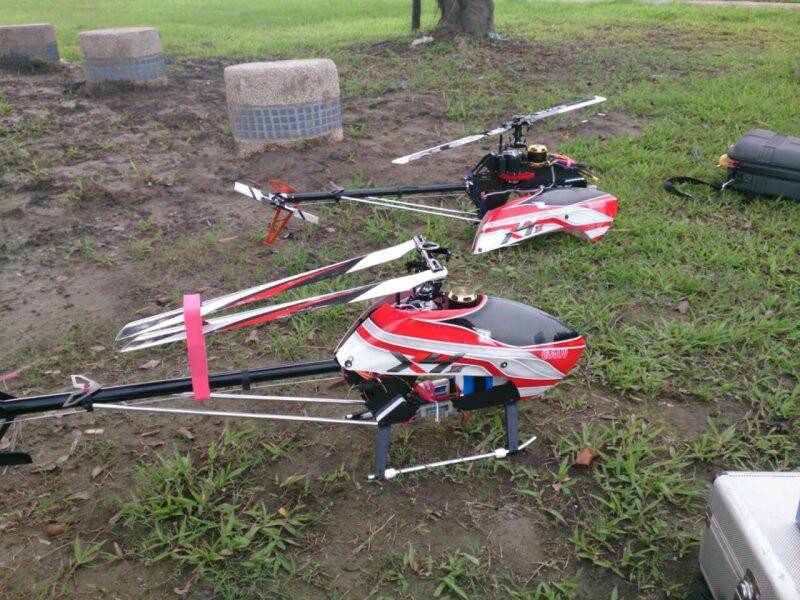

剛剛到貨X4

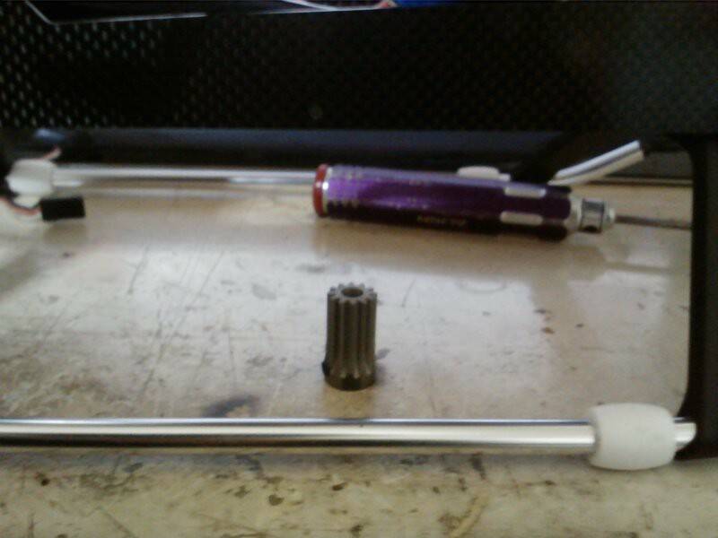

泰世馬達齒最小只有到13T喔!找EP425的,100%共用
我有12T的齒輪

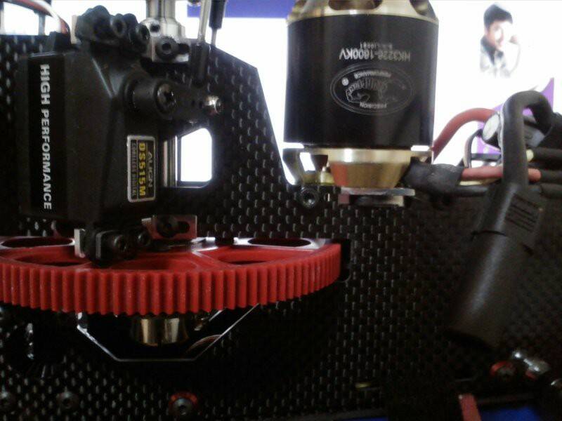

你的馬達是配哪顆
啊不就是泰龍那顆
馬達座要動手腳不然靠不上

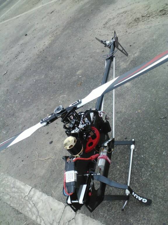

這樣好像轉速還是太高
發表於 2013年5月3日 09:46 PM | 顯示全部樓層
本帖最後由 unochen 於 2013年5月3日 09:56 PM 編輯
vivian824 發表於 2013年5月3日 09:05 PM
這樣好像轉速還是太高
應該還好啦
40系列馬達可以上到460的槳
這樣配不能上425以上更長的槳
超過馬達就燒了
其實這顆我實測中進角也只有1550KV
所以可以先來試玩看看
比試算過HK3226-1400 數據多不了幾十轉
發表於 2013年5月3日 11:48 PM | 顯示全部樓層
unochen 發表於 2013年5月3日 05:26 PM
我有12T的齒輪
您那齒輪是亞拓或明達的嗎?
要注意齒輪模數喔!
泰世主齒好像是M0.9的,亞拓跟明達的直齒是M0.8的
不過您應該都會注意到:-)
發表於 2013年5月4日 07:34 PM | 顯示全部樓層
本帖最後由 unochen 於 2013年5月4日 08:16 PM 編輯
棗子 發表於 2013年5月3日 11:48 PM
您那齒輪是亞拓或明達的嗎?
要注意齒輪模數喔!
不是亞拓或明達的
12齒配起來很好飛開90趴轉速超過三千一可爽飛沒問題
下來手摸馬達也只有微溫
現在我只要用6S 4000電池就可以飛 泰世500,亞拓600 和 明達700機了
旋翼轉速高要常常注意槳的狀態
這組一趟就買單,飛起來沒什麼狀況好在有拆下來看到
