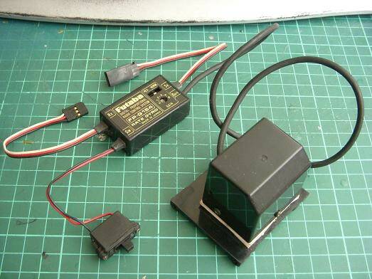

prostudio 發表於 2013年4月26日 02:26 PM
謝謝解答,不過我看到的Futaba PA-1/2 有多一個Sensor 與陀螺儀又不太一樣,但是看接法好像是差不多的
那個白黑扁圓形的東東應該就是陀螺
以前的陀螺儀好像都是這樣子的組合.............
早期..直昇機機械式陀螺儀
