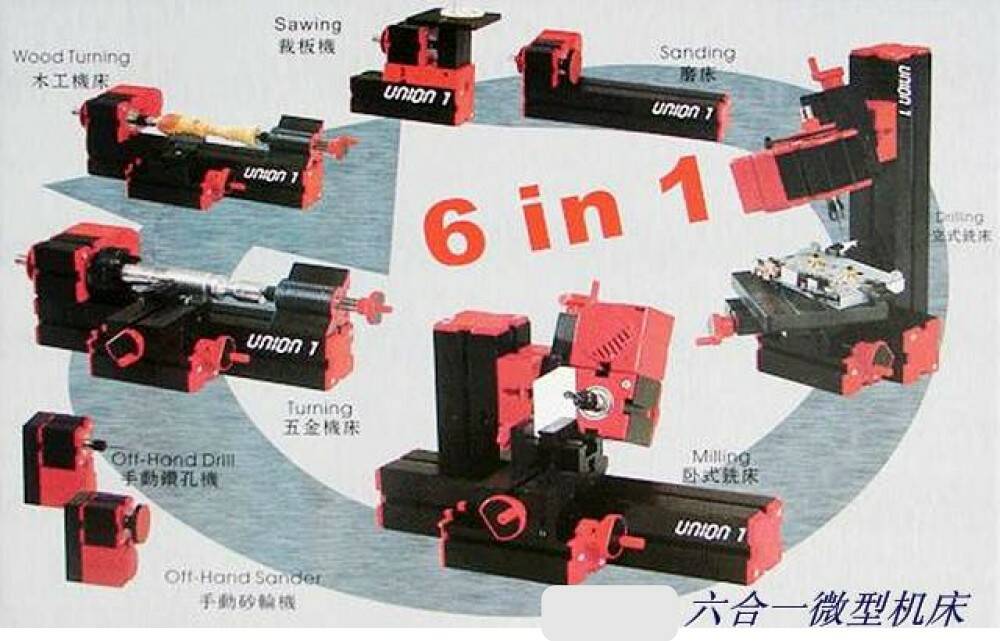

 樓主| 發表於 2013年4月26日 01:58 PM | 顯示全部樓層
本帖最後由 kennethsu 於 2013年4月26日 02:18 PM 編輯
zanyu888 發表於 2013年4月26日 12:56 PM
轉向不夠大,伺服機改偏一邊
擺臂加長,用鐵絲抽拉一邊試試看
下次有機會再花錢請人家用正規的機台來加工。好 ...

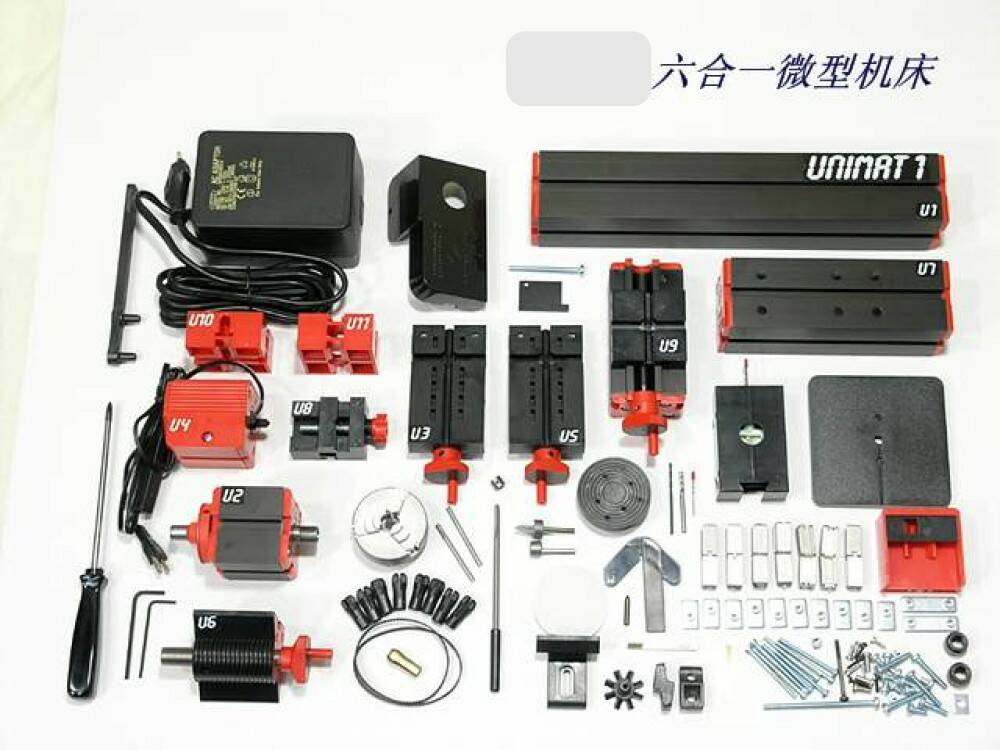

空間太小伺服機沒辦法移位了,改鐵絲來拉也沒空隙放(馬達室也窄),只有拉線一途。
去年只有這台,可以鑽也能銑,用它就能做不少活。
上個月到對岸買這一套(懶的拍直接用商家的照片)才把一些零件做好才能完成這個水中馬達。
現在可以鋸、磨還能車了,但只限木頭與軟塑膠,也是為了未來那艄很厚工的木頭帆船。
精密度雖然不足,但還能拿來做模型用,體積小又能變身是最大優點。
你什麼雞絲都有要不要也做一台來玩?電子電路有問題的話我幫你搞定!
