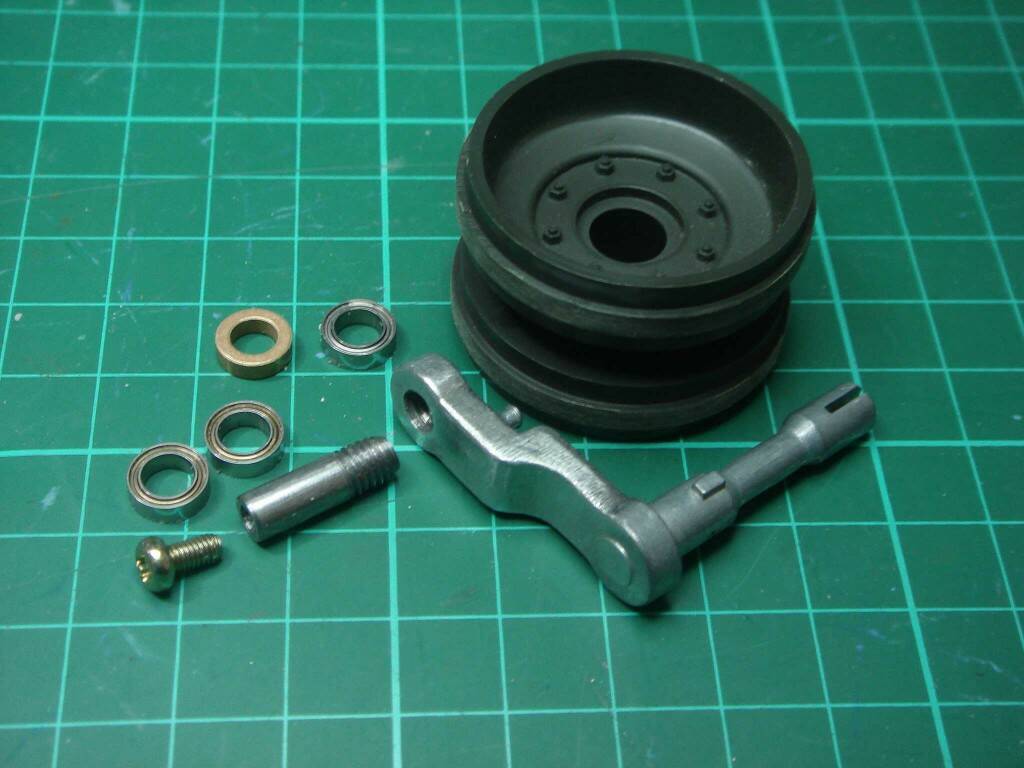

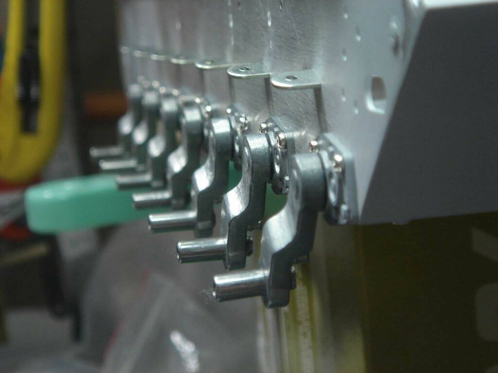

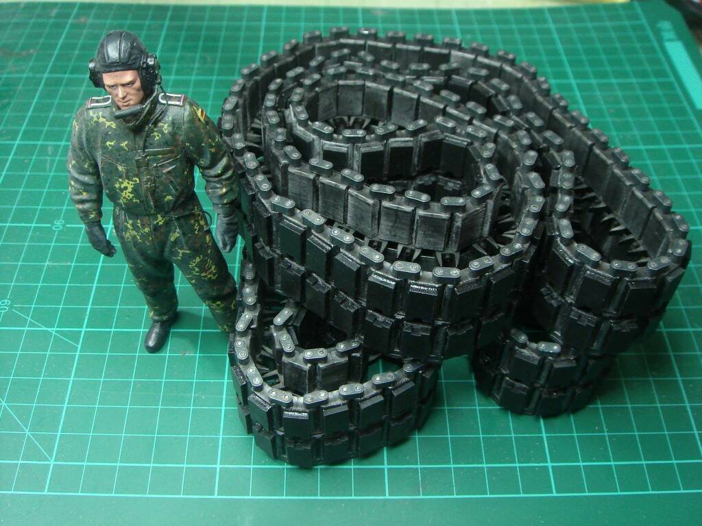

第二條履帶終於也完成了...
改造後路輪組成
組裝後狀態(路輪蓋等到最後再黏上)
懸吊擺臂
8X5承軸與5mm輪軸相當密合
以上,未完待續...
