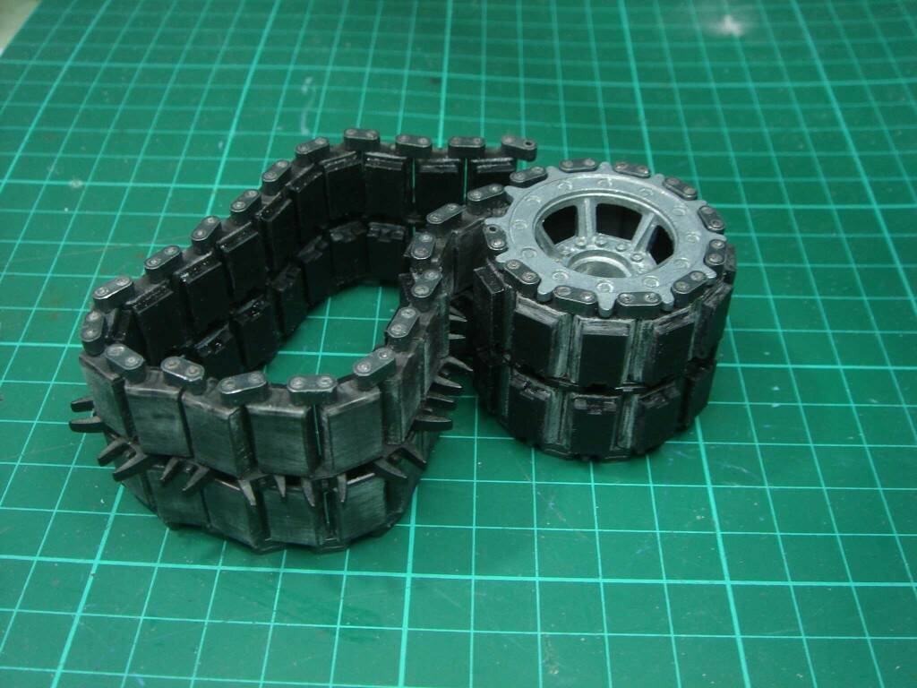

繼續更新... 履帶改造
改造前: 錯誤及不耐操的履帶
改造後: 較像真及較耐操的履帶
實車照片
目前履帶改造完成度不到1/4,還蠻費時的... 有點後悔不買現成的, 不過頭都洗下去了,只能硬著頭皮作完了...

augerchang 兄像是用恆隆M26金屬履帶貼35RC的膠片改的?

rubber 發表於 2013年6月2日 10:51 PM
rubber兄,
我改造的履帶組成如下:
1.履帶主體: Tamiya 1/16 Leopard1 Kit原裝塑膠履帶
2.履帶中央之Vertical guide horns: HL M26塑膠履帶,採用殺雞取卵法. PS:HL M26塑膠履帶與Tamiya L1A4的傳動輪間之密合度不比Tamiya L1A4原裝的好, 所以沒採用HL M26金屬履帶. 且若採用HL M26金屬履帶,則光磨掉其V型Pad可能就會磨到吐血...
3.Rubber Pad: 35RC的沒錯.
總結改裝履帶的材料成本約NT1100,雖像真度沒比買現成Impact的金屬履帶好,不過確有以下優點:
a.Tamiya 1/16 Leopard1 Kit原裝塑膠履帶作資源再回收利用,不用丟到垃圾桶.
b.節省國防經費支出
c.自己動手作,雖然累,卻有一種自己打造履帶的快感.
d.Impact金屬履帶的鑄造湯頭甚多,一樣得花很多時間拆掉=>打磨=>組裝.與其花一樣時間打磨,不如自己改造,以達到以上3點好處.
以上是自虐過程的陳述...

發表於 2013年6月4日 11:55 AM | 顯示全部樓層
augerchang 發表於 2013年6月3日 08:46 PM
rubber兄,
我改造的履帶組成如下:
手頭上這俊X的金屬履帶質感還可以沒有毛邊,就外面形狀和實車有出入,做的倒像少了八字紋的M26,和驅動輪相配也太鬆了。
膠塊就完了,前車主購入至今起碼數年,膠塊用瞬間膠黏OK,可膠塊材質非橡膠,而是塑膠製所以時日稍久開始各自分家了,日後也要開模自製重新黏過。
