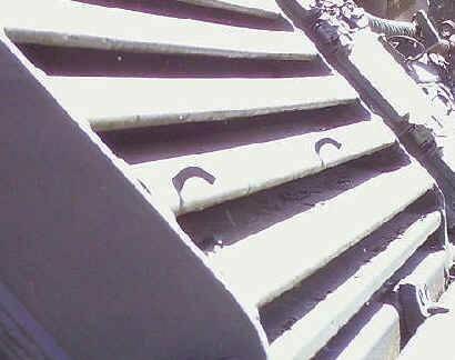

繼續更新... rare plate 固定備用履帶parts的一些固定座(架)
備用履帶的一些部品全架上狀
注意下方實車照片: 通訊盒上方2個有圓洞之凸塊(不知是什用途的?)是不一樣長的.
通訊盒上方2個有圓洞之凸塊參照實車, 作不一樣長的.
注意實車的倒掛鉤, rare plate共有4個此種倒掛鉤.
猜測此4個掛鉤結合Exhaust左右各2個掛鉤是用來固定防水(雨)帆布的.
rare plate也參照實車作了4個此種倒掛鉤
備用履帶卸除後的rare plate狀態
到此, L1A5的rare plate總算大功告成...

賺到一天颱風假, 在家繼續改坦克... Rare plate 上焊接線 [attachimg]1135471[/attachimg] [attachimg]1135473[/attachimg] [attachimg]1135474[/attachimg] [attachimg]1135475[/attachimg] [attachimg]113547  詳情 回復 發表於 2014年7月23日 10:34 AM
 樓主| 發表於 2014年7月23日 10:34 AM | 顯示全部樓層
augerchang 發表於 2014年7月18日 07:52 PM
備用履帶的一些部品全架上狀
賺到一天颱風假, 在家繼續改坦克...
Rare plate 上焊接線
全面上補土噴漆
上NATO Green底漆
L1A5 rare plate充滿了一堆複雜的構件, 是L1A5吸引我的一大地方...
因為我喜歡複雜的東西...
