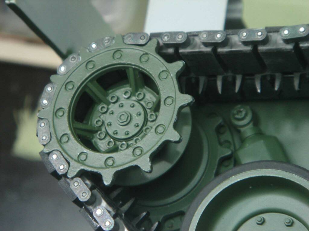

 樓主| 發表於 2013年9月15日 07:14 AM | 顯示全部樓層
本帖最後由 augerchang 於 2013年9月15日 07:20 AM 編輯
augerchang 發表於 2013年9月1日 09:25 PM

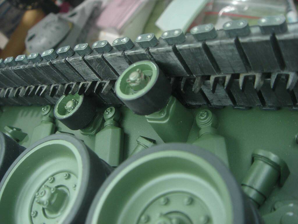

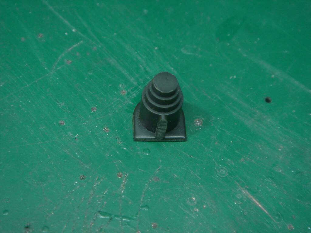

更新進度: 路輪擺臂行程緩衝器
參考資料:1/35 L1A5
繼續更新路輪擺臂行程緩衝器

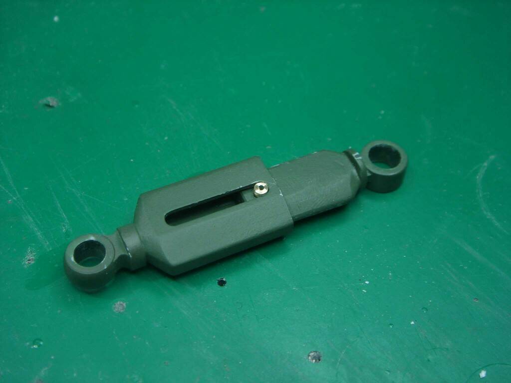

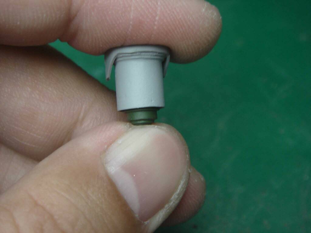

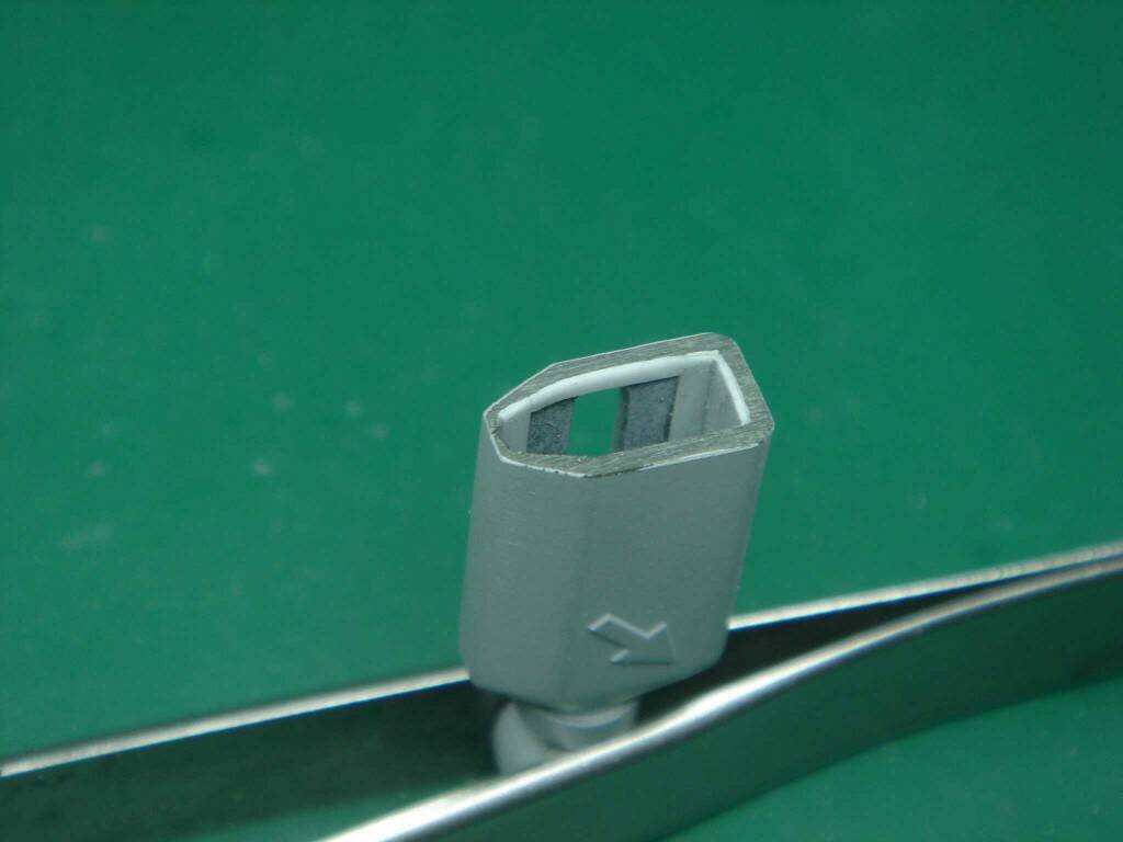

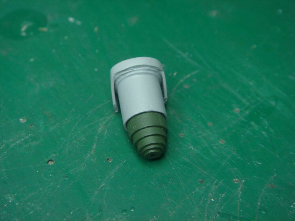

L1A5之第一個路輪擺臂行程緩衝器(下圖最右邊那根)有六節(Ref: Italeri 1/35 L1A5)
原廠第一個路輪擺臂行程緩衝器只有四節

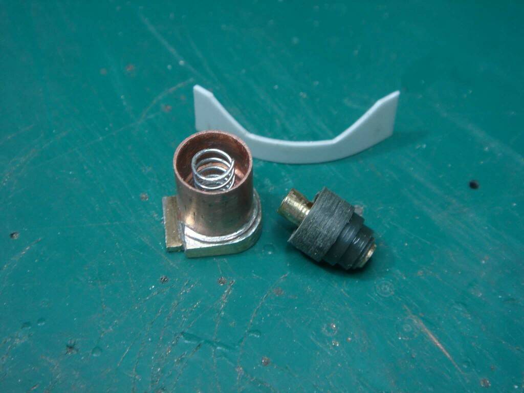

因為第一個路輪擺臂行程緩衝器較長, 所以在路輪擺臂行程較大時(行駛中遇到較大的障礙物)會撞到路輪擺臂, 影響避震功能, 所以第一個路輪擺臂行程緩衝器勢必要作成具有真正可收縮功能.改造後如下:
未壓縮狀態:
壓縮狀態:

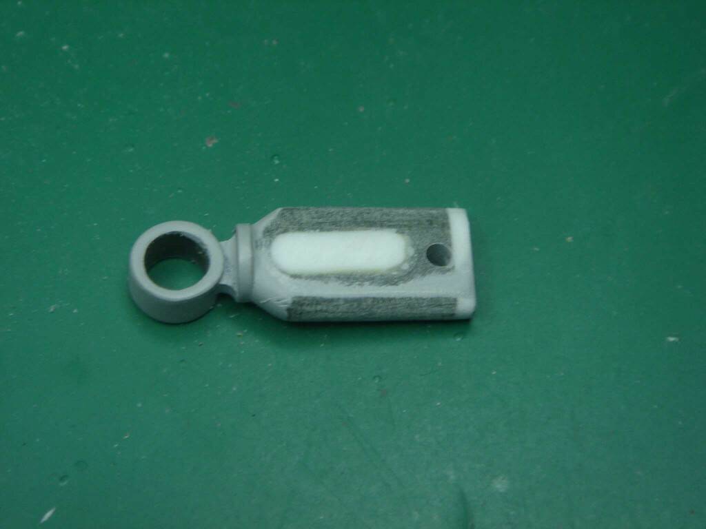

另外更新路輪油壓緩衝棒
把偷工減料的空位填補起來
外殼與中心棒虛位太大, 墊一些改造板減少虛位. 使伸縮時中心棒與外殼真正成一直線, 而不是歪斜的.
未完待續...

 樓主| 發表於 2013年9月20日 11:39 PM | 顯示全部樓層
augerchang 發表於 2013年9月15日 07:14 AM
繼續更新路輪擺臂行程緩衝器
L1A5之第一個路輪擺臂行程緩衝器(下圖最右邊那根)有六節(Ref: Italeri 1/35 ...

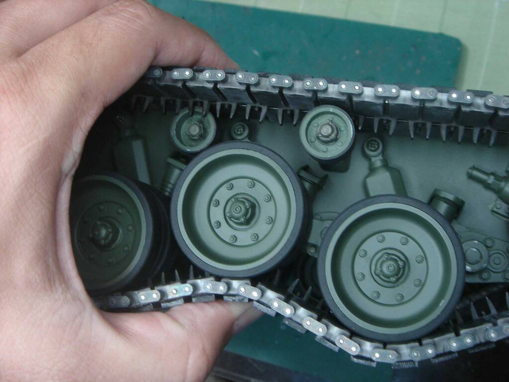

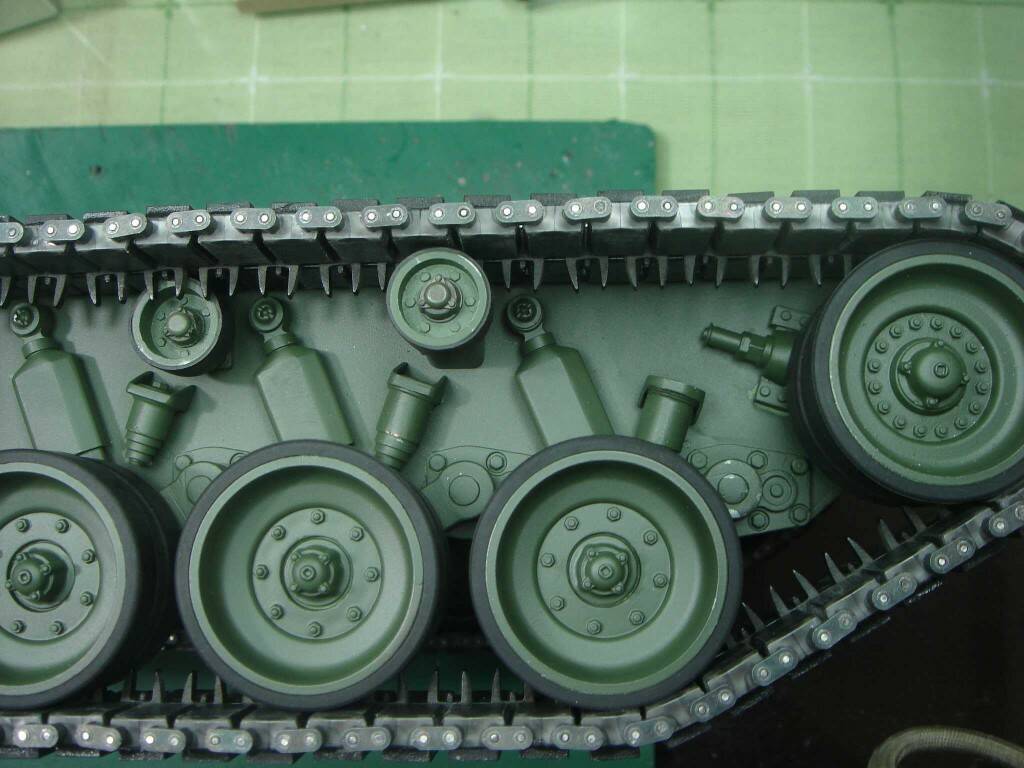

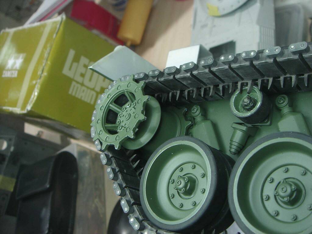

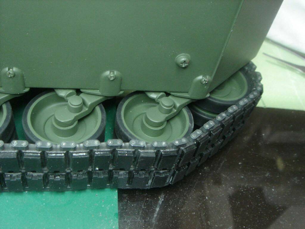

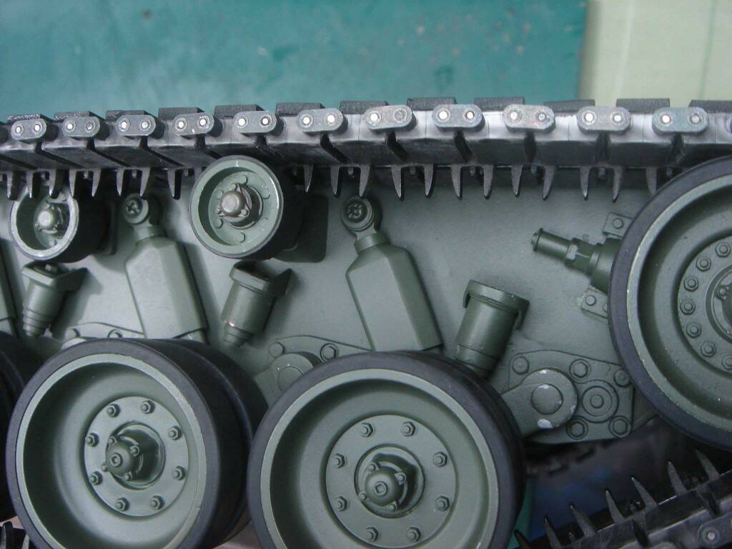

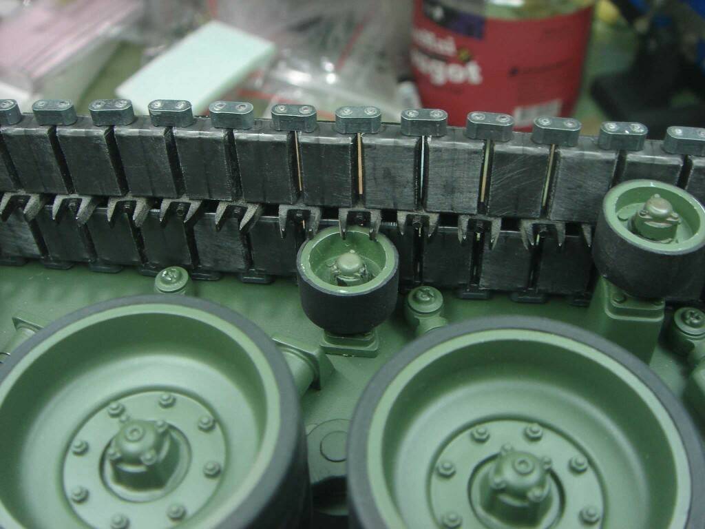

更新進度... 花了將近半年的時間,L1A5底盤終於完成了!!!
上圖了...
自製的L1A5第一個路輪擺臂行程緩衝器可以大行程壓縮
自製的L1A5第二個路輪擺臂行程緩衝器可以大行程壓縮
後續接著作車體後背板細節...

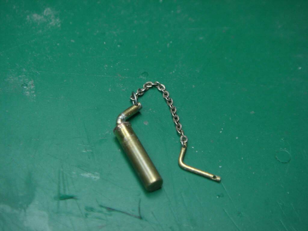

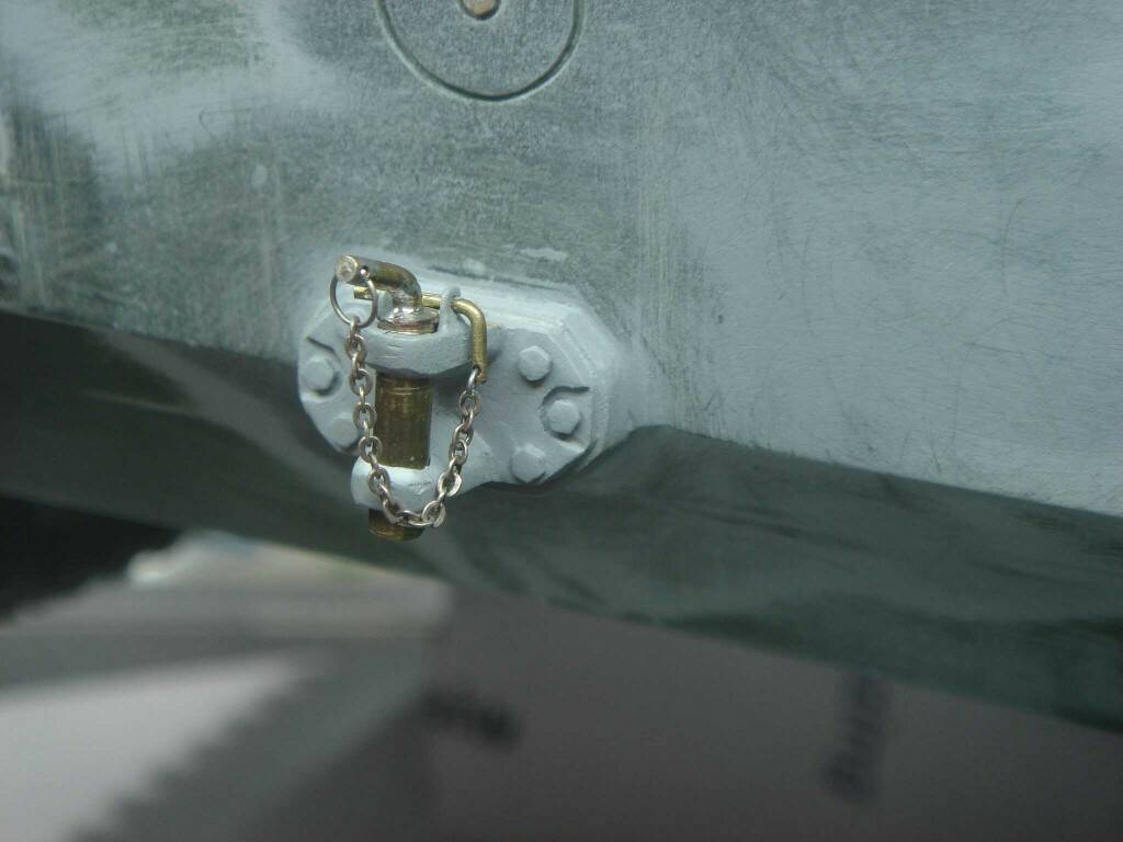

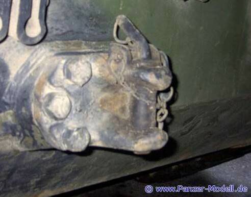

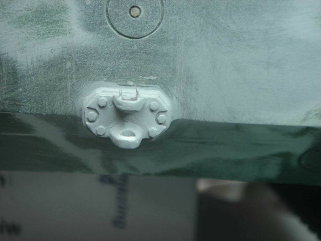

車體後背板更新... 拖曳座
L1A5實車照片
自製拖曳座
