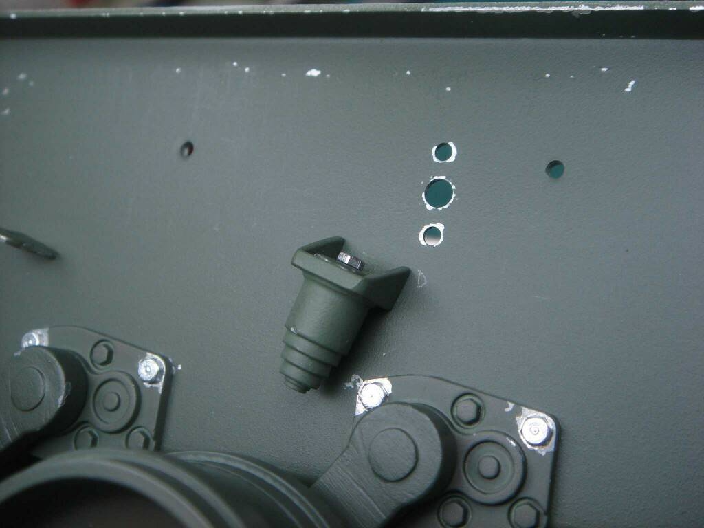

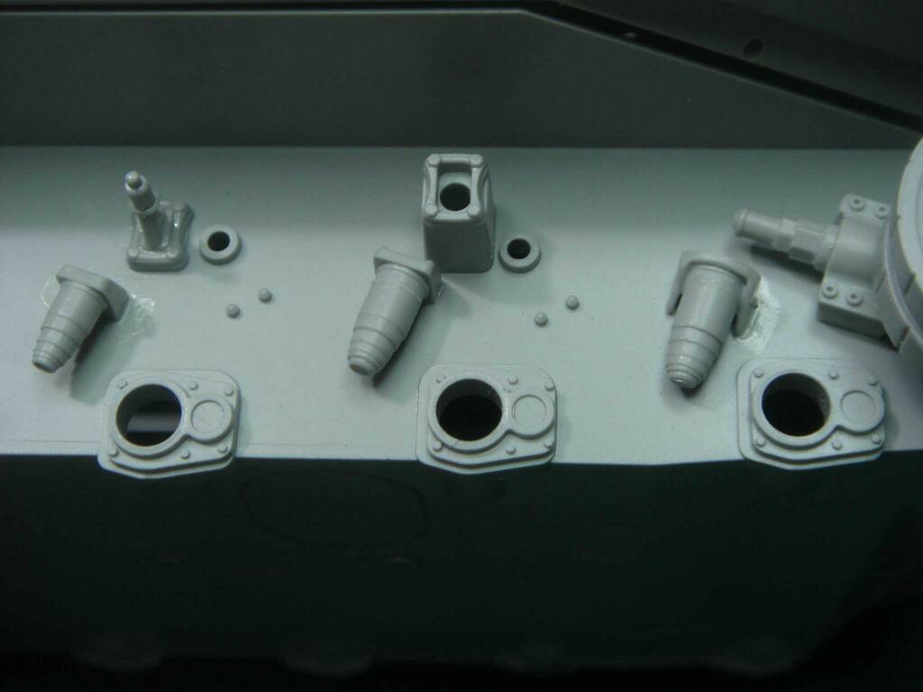

首先先看一下田宮原廠隨便應付的零件(下圖紅圈處)
1/1 L1A4實車照片(比對1/35 L1A5發現此處與L1A4應相同)
接下來就是改造後的樣子

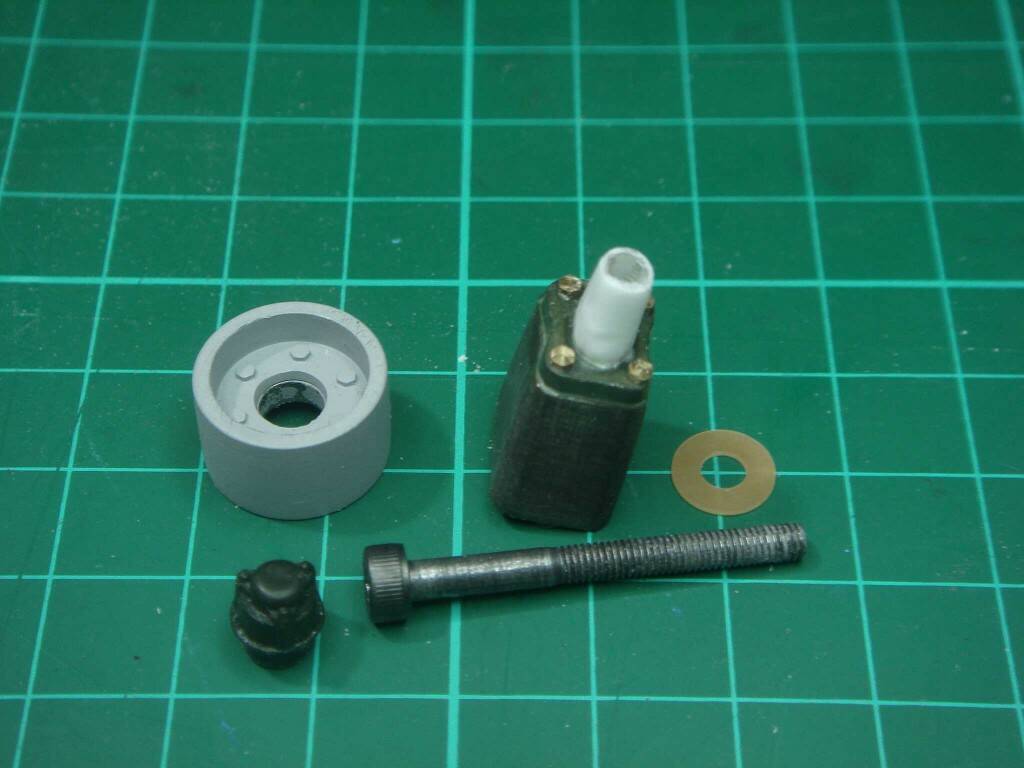

首先當然要先上培林(8*5*2.5)

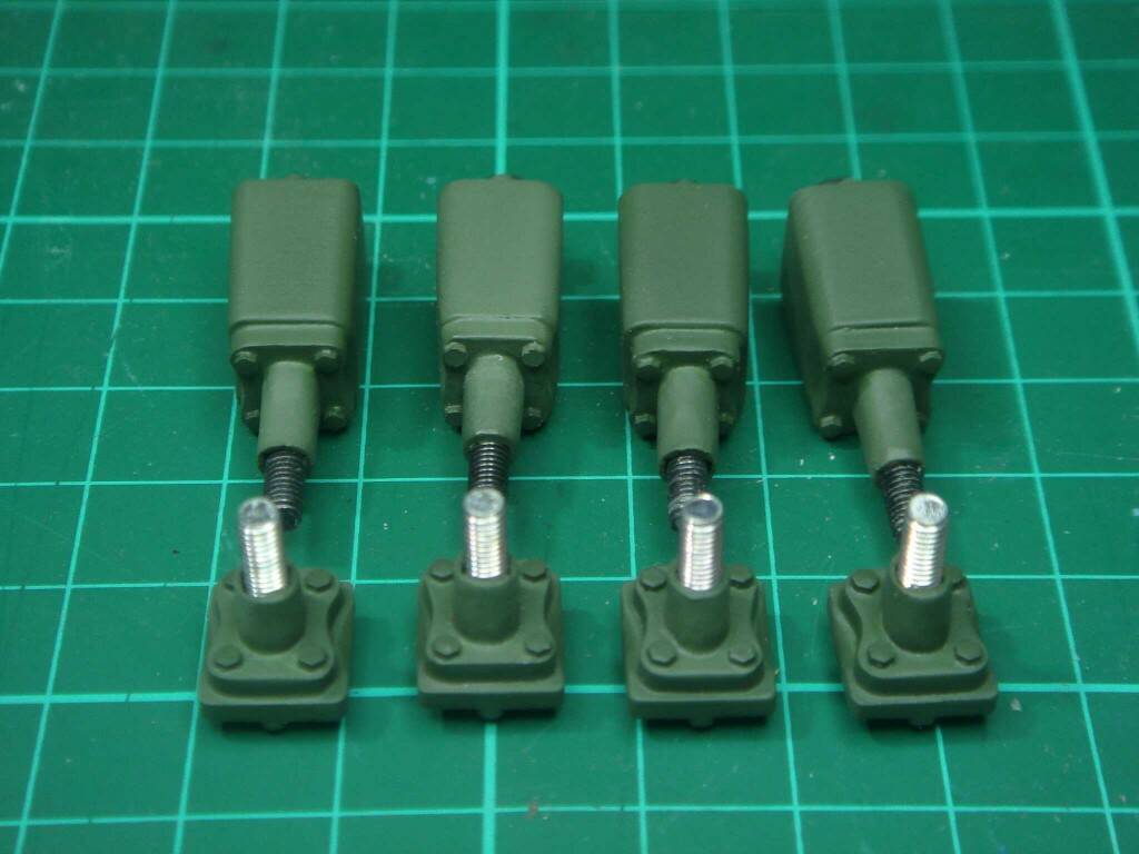

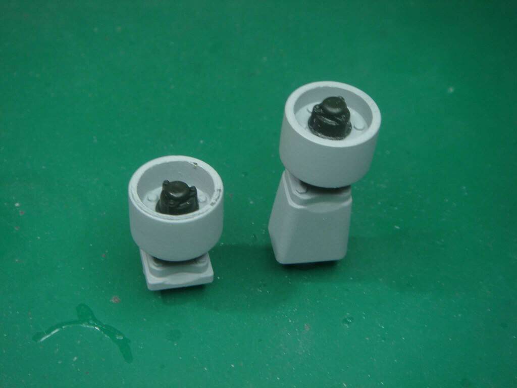

接下來是短的和長的改造零件組成
短的(For履帶內側)
長的(For履帶外側)
上補土後&試組裝
先作了一組,已確認尺寸及運轉正常,後續後放量作另外3組.

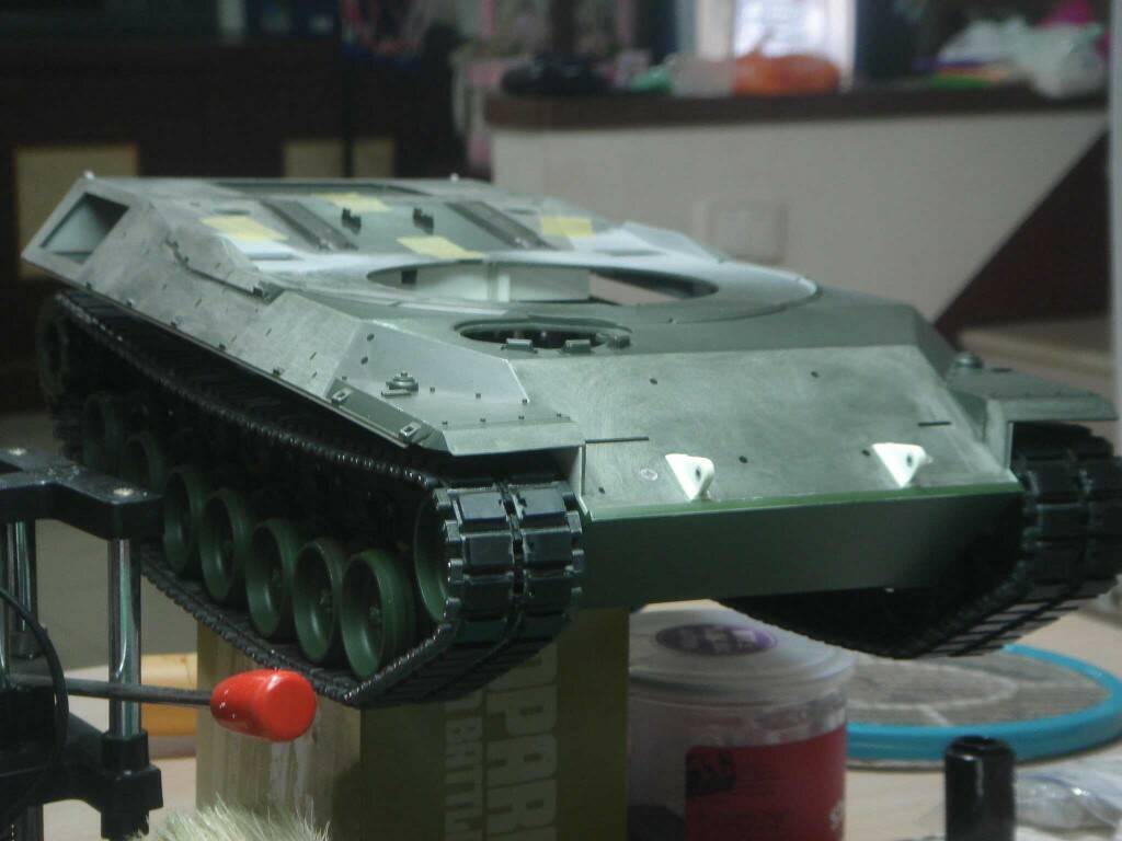

先拍一下目前車體的現狀(上承載輪未裝,路輪&惰輪橡膠輪墊未裝)
未完待續...
