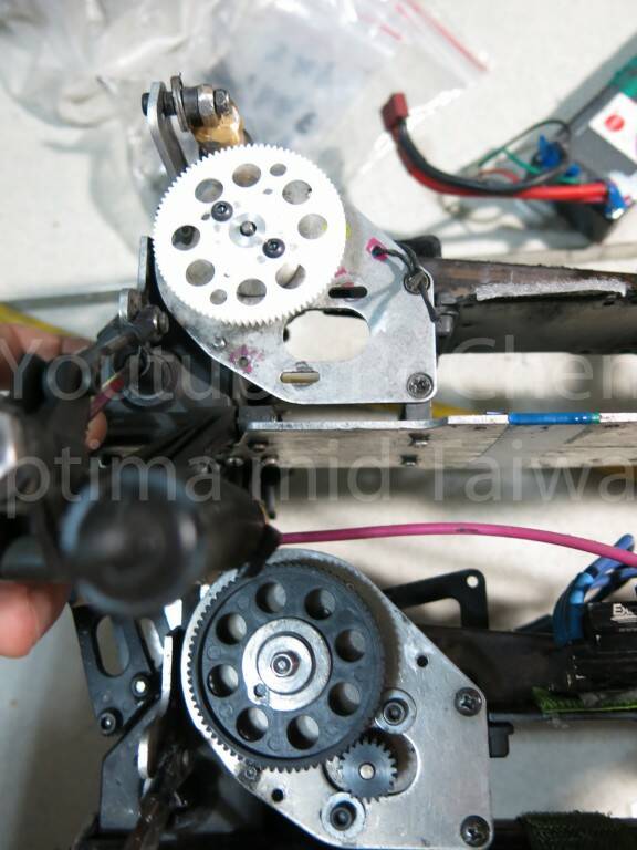

剛剛搜尋了一下的確如您說的有M1 3.17的馬達齒 想請教那大主齒軸心4mm的 M1有嗎?或是會是整個需要改造?  小弟沒接觸過M1的大主齒
原來的齒比74T大主齒 配20T馬達齒 0.6 M1請問要怎麼配呢?  若有空請指教 感恩

用74除20=3.7    再用馬達齒齒數x3.7就是大齒所需規格了。大齒肯定是不會有剛好你要的型式。只能找相近的齒盤做些修改。不過還要注意大小齒直徑與兩軸心之間距離。

中間寬10mm應該比較好找大齒盤了
中間寬10mm應該比較好找大齒盤了
跟原廠尺比較
跟原廠尺比較

中置千里馬的齒輪有分二種規格,齒輪箱外面是M(模數)0.6,裡面是M0.8;而48P是英制,代表著每英吋上面有48齒。
因為只有外顯的一段減速齒是M0.6,所以我在想你只要找到可以裝到心軸上面的大齒盤,然後連同小齒一起用同樣的規格,例如大齒、小齒都48P,或都是M0.6,不要混搭。接著鑽個孔,好用來裝扭力限制器的小螺絲。
