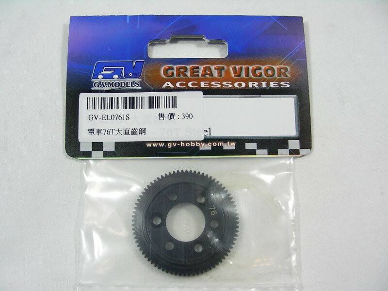

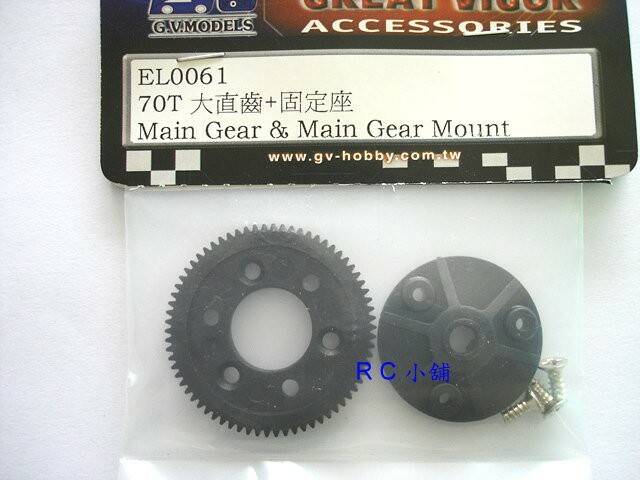

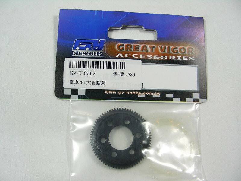

發表於 2013年4月24日 10:32 PM | 顯示全部樓層
dh59327 發表於 2013年4月24日 01:53 AM
1m也有3.17軸心馬達齒可用。記得好像是禾寶有出這規格。我的10sc改用1m規格上4s也沒掃齒問題。
偉峰1/10電車的大主齒或許可以試試,48P,76&70T兩種有鋼製&塑膠,鋼製厚度大約4~5MM內徑約9.5mm!!!
