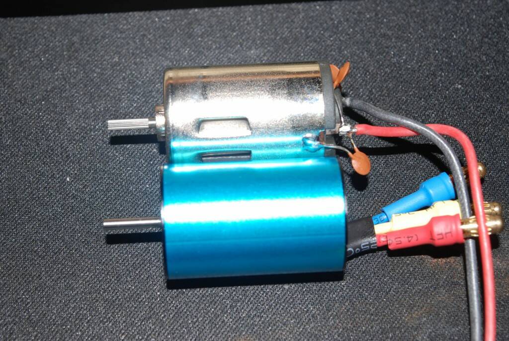

至於馬達不知道這顆如何,不知能否直上馬達座,馬達鎖孔希望與金屬馬達座鎖孔相符,馬達軸心也希望能相符 [m09 ...
你說的可是這顆?

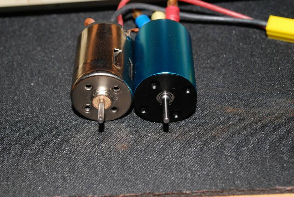

尺寸大小與原廠比一下
軸承寄到了,本來要安裝看看了
誰知道....
GPM金屬馬達座,一邊給他遺失了
找了一下午,再這樣下去要重新買過了,
目前銀色都缺貨了....
使用原廠塑膠座合了一下,看來是可以裝喔!!

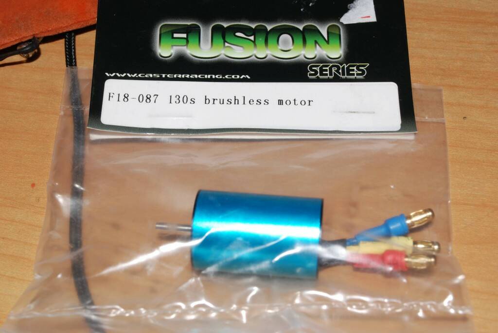

你說的可是這顆?
這一顆......不敢講實話,等一下被店家罵 XD
現有買的到的,建議紅豹那一顆,這個有請親身使用者憲哥解釋
電變用了幾顆,用在KYOSHO 1/8 摩托車上,自我感覺良好,最好用的還是ZH之前由SAE代工那顆,韌體FOR摩托設計的
現在ZH配的是NOVATECH代工的,還沒用過,需有人測試一下
每一種搭配都可以跑,只是........60,70,80,90..分的差別,線性好的電變,還需要現性好的馬達搭配,之前有幫車友用ZH摩托車專用電變+圖上那一顆,結果..............嗯......A.......XD
