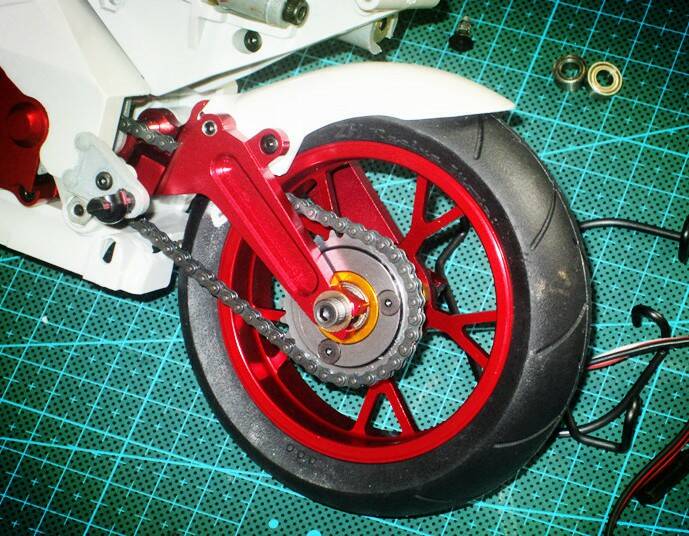

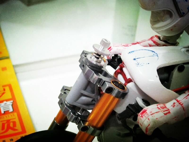

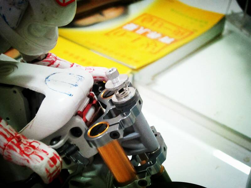

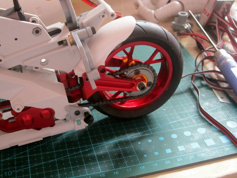

我的小京商,就买了一个车架和人偶,其它都是用的ZH及GPM的改件,呵呵
這樣好像比較划算
因為幾乎都給他OP了!!

是呀,就连整流罩那些都省掉了,成本才200RMB左右
