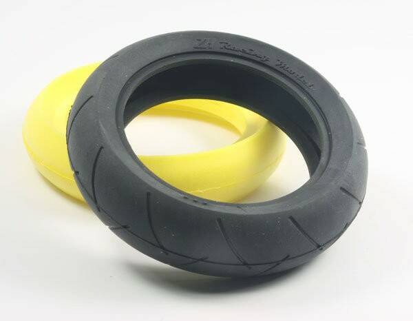

沒上人偶前都沒遇到,趁著下午沒下雨,下班後跑去放個電
但是上了人偶後,發現過彎時後輪易打滑(滑胎)
ZH後胎有使用甚麼當內襯嗎?
還是只是使用ZH附的內襯而已?

后胎叫论坛里面的老鸟教你手工磨硬内胎,效果非常好

這個解答在那幾百樓裡面,我自己也找不到 XD,我大略再重新說明一下,KYOSHO 1/8摩托車能用的胎,大概有三種
KYOSHO OP胎:很中性,好跑,需熱胎
ZH V胎:中高速用胎,不需熱胎,低速敏感,高速殺彎過癮,入彎後還可以補油,但.....聽說停產了
ZH 圓胎:全速域用胎,不需熱胎,使用在KYOSHO 1/8摩托車上,需出彎後車體開始扶正再補油,才不易打滑
除了用原廠內襯,也可以自己做內襯,天使大是用雙面膠做,香港師兄是用房車的內襯做,也有做雙層不同軟硬,不過房車的內襯不便宜,但有各類軟硬可以搭配,萬板的車友大多用隨附內襯,小弟覺得大多是對胎的特性還沒摸透,自製內襯會是比較後期的作業 ^^

後來添購的ZH胎上面是寫有50的圓胎
休假再來翻翻那棟大樓....
先來找找看隔音棉條試試
