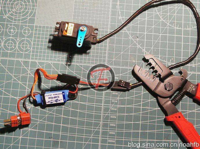

方便告知一下 BEC  你是用哪一種.....只是我沒用過勒....不會接................
 樓主| 發表於 2013年4月21日 12:32 PM | 顯示全部樓層
本帖最後由 bob1329 於 2013年4月21日 12:34 PM 編輯
evo77 發表於 2013年4月21日 11:38 AM
http://goods刪.ruten刪.com.tw/item/show?21111205043684
引用對岸老F部落格圖片
