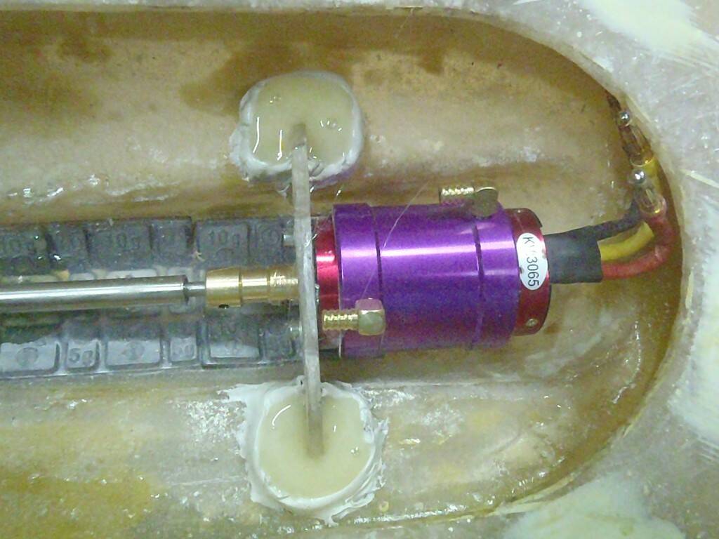

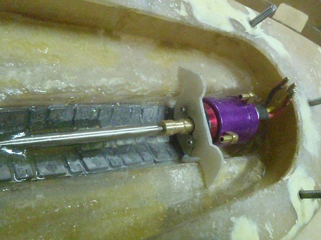

發表於 2013年5月24日 04:51 AM | 顯示全部樓層
船員 發表於 2013年5月23日 09:25 PM
收到馬達了~~~YA~YA~~繼續進度
馬達的空間我沒計算過都憑感覺,還好剛剛好~3660可以進去~不過鋁合金固定座就 ...
灌膠固定
環氧樹脂+硬化劑嗎
我的馬達轉速大後(放電c數)震動船軸
想不出更好方式封住
 樓主| 發表於 2013年5月24日 09:34 PM | 顯示全部樓層
ANDYr1211 發表於 2013年5月24日 04:51 AM
灌膠固定
環氧樹脂+硬化劑嗎
我的馬達轉速大後(放電c數)震動船軸
那可能太硬~~我是用AB膠下去封的~~你可能要裝萬向聯軸器

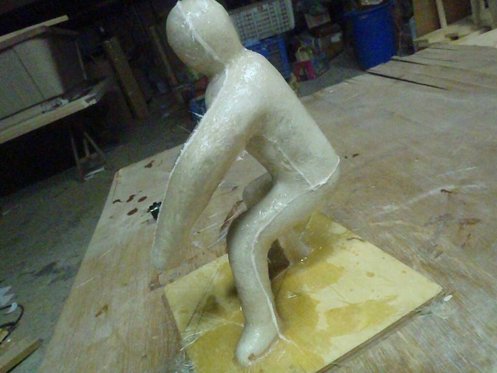

今天進度龜速前進中~

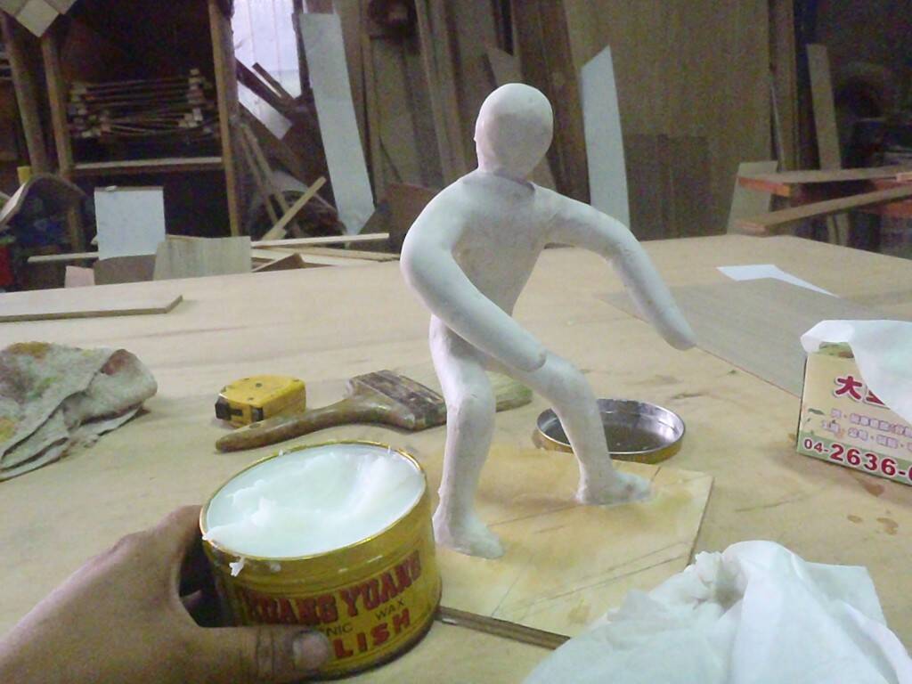

人偶打蠟準備積層
人偶打蠟準備積層

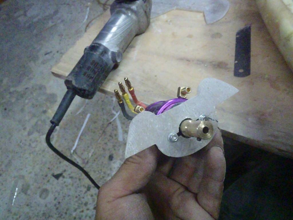

自製一個馬達座
自製一個馬達座
固定灌膠
固定灌膠

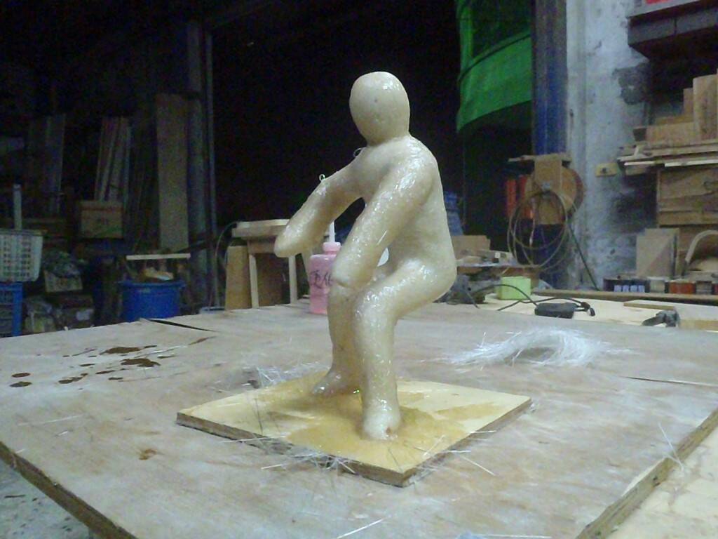

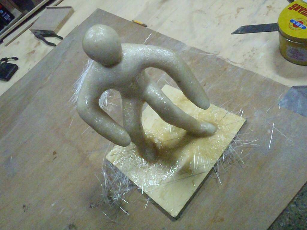

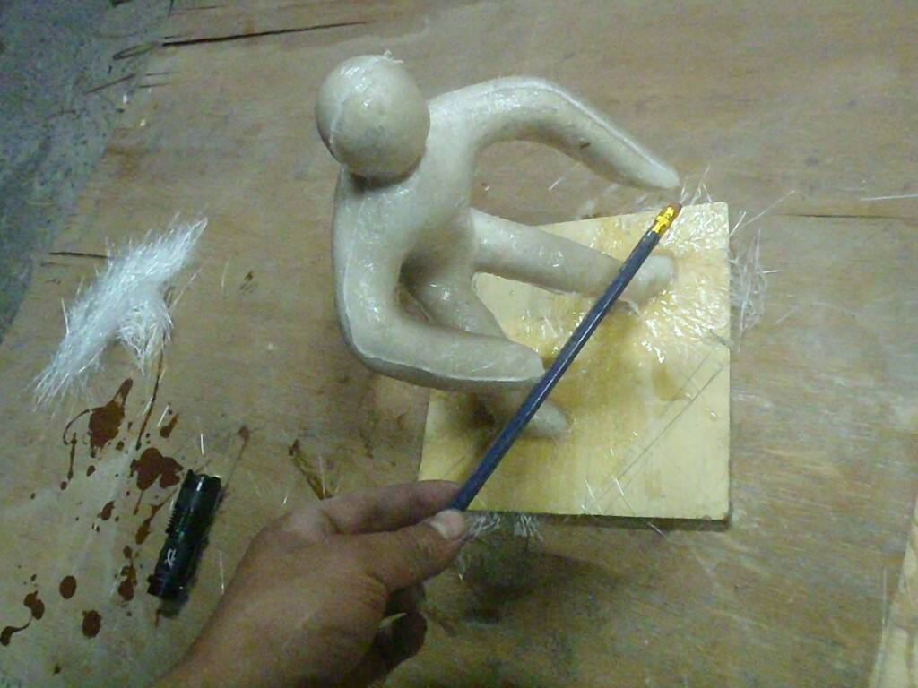

上好玻纖
上好玻纖

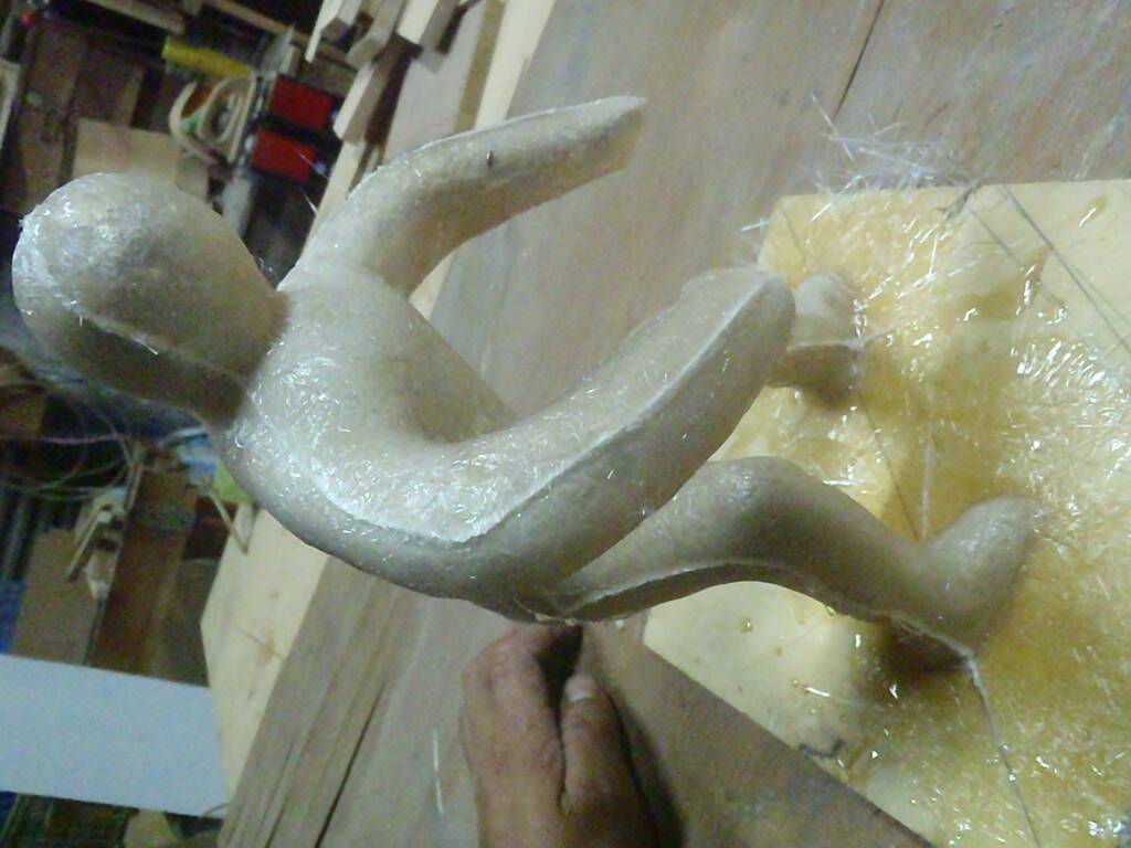

有點硬化趁還是半軟用刀劃開~
有點硬化趁還是半軟用刀劃開~
