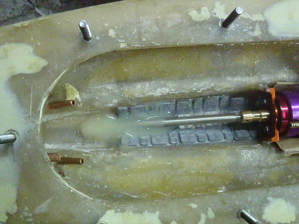

收到馬達了~~~YA~YA~~繼續進度
馬達的空間我沒計算過都憑感覺,還好剛剛好~3660可以進去~不過鋁合金固定座就要再做一個新的不然無法固定馬達~
比對之後確定位置
比對之後確定位置

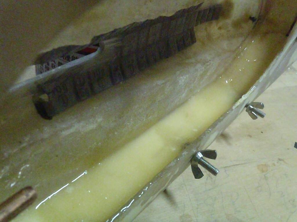

灌膠固定
灌膠固定
發表於 2013年5月23日 11:58 PM | 顯示全部樓層
本帖最後由 hcs0525 於 2013年5月24日 12:27 AM 編輯
船員 發表於 2013年5月23日 09:25 PM
收到馬達了~~~YA~YA~~繼續進度
馬達的空間我沒計算過都憑感覺,還好剛剛好~3660可以進去~不過鋁合金固定座就 ...
可以下水壓重做平衡了.....快要可以下海了!!
海水很傷電裝,防水要做好才不會傷荷包!也不用管上蓋會不會滲水...
