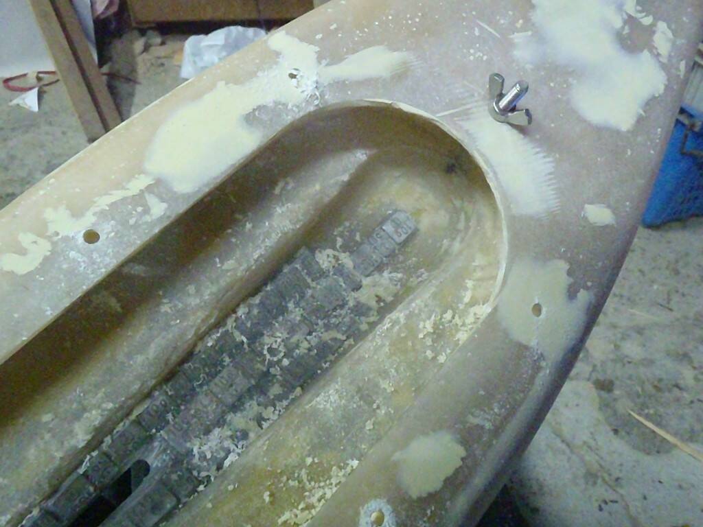

目前小木人我是用來當模具用~上好玻纖後利用尚未完全硬化用刀分開~再組合中心內再注入發泡~
 樓主| 發表於 2013年5月20日 08:21 PM | 顯示全部樓層

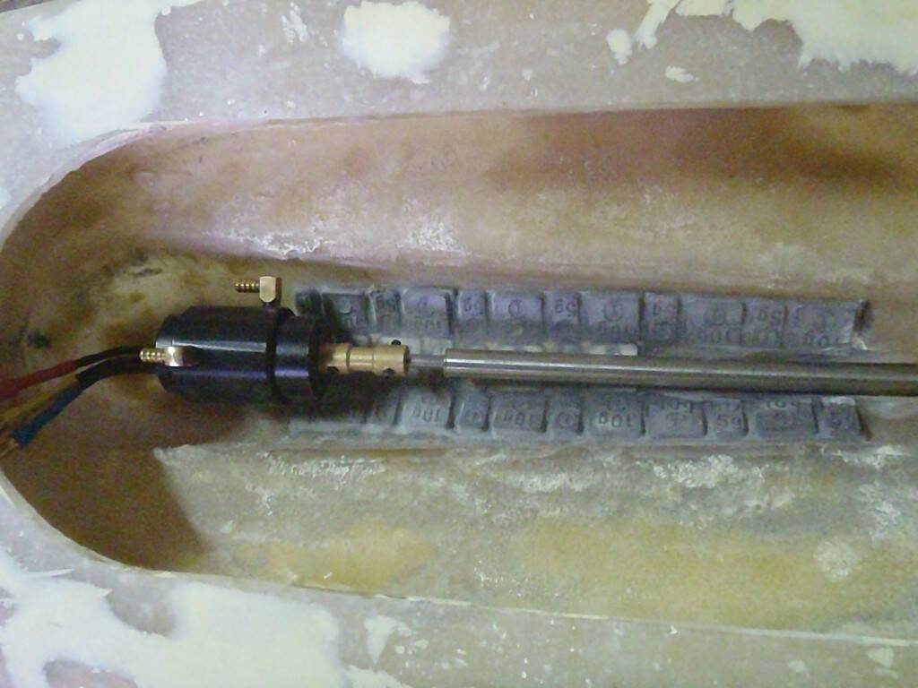

更新進度~`因為我對馬達尺寸不懂~~買了太小~就先再次待料~
哇~~暈倒~無刷馬達買太小~~再買一次~

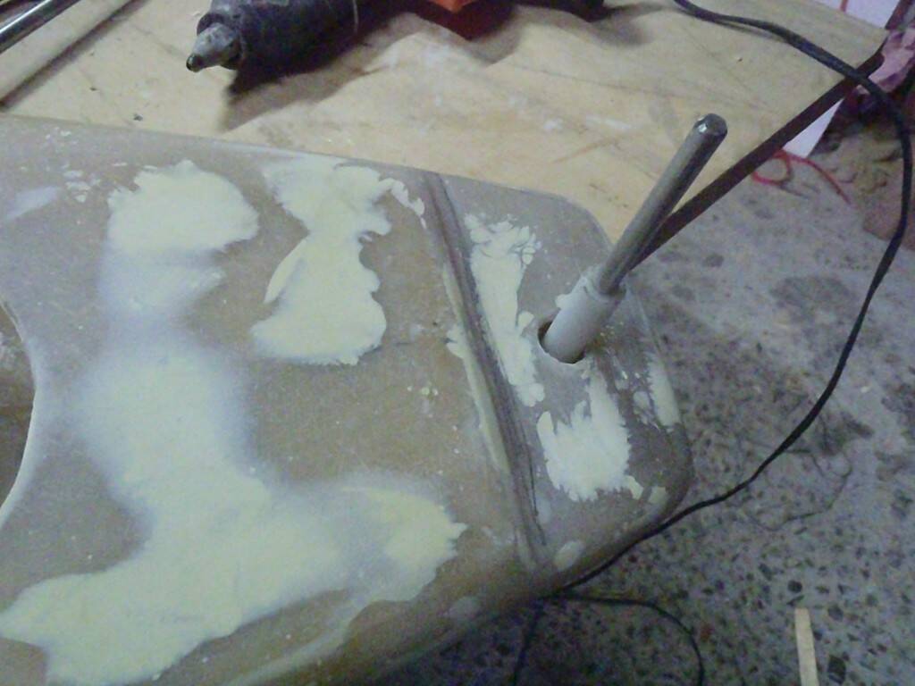

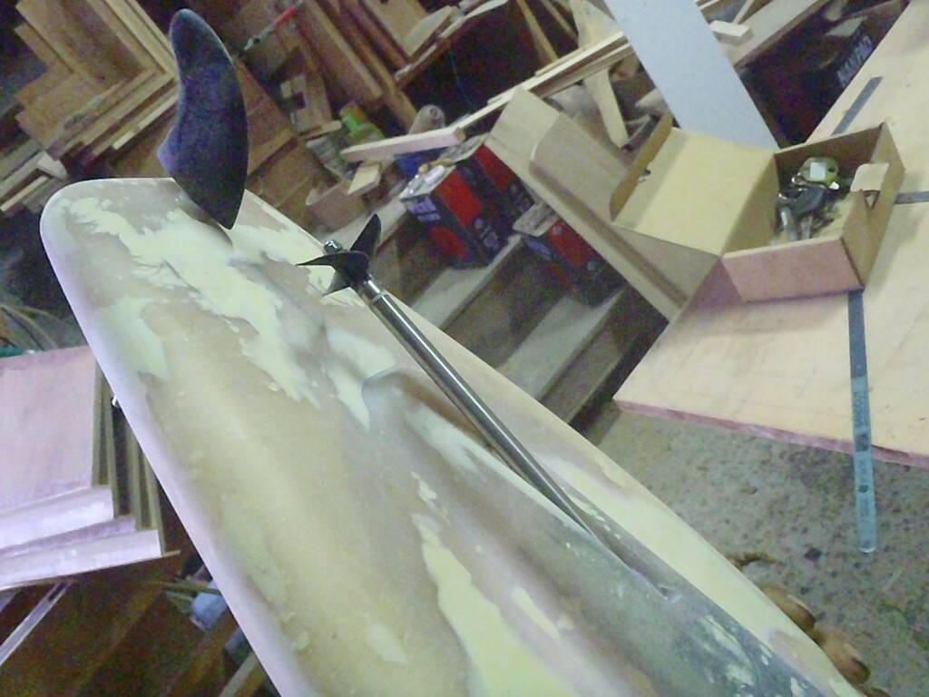

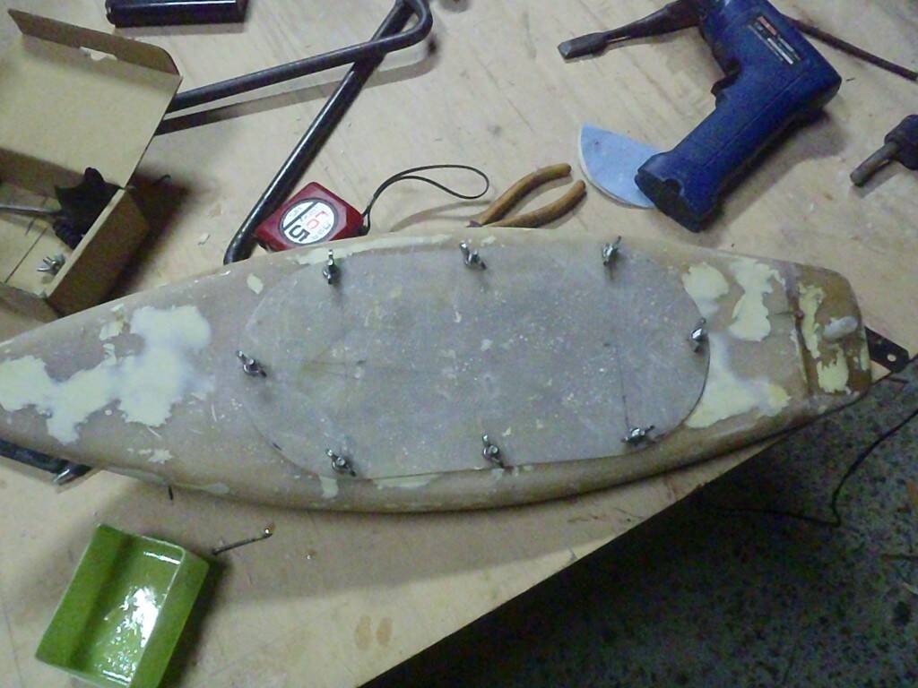

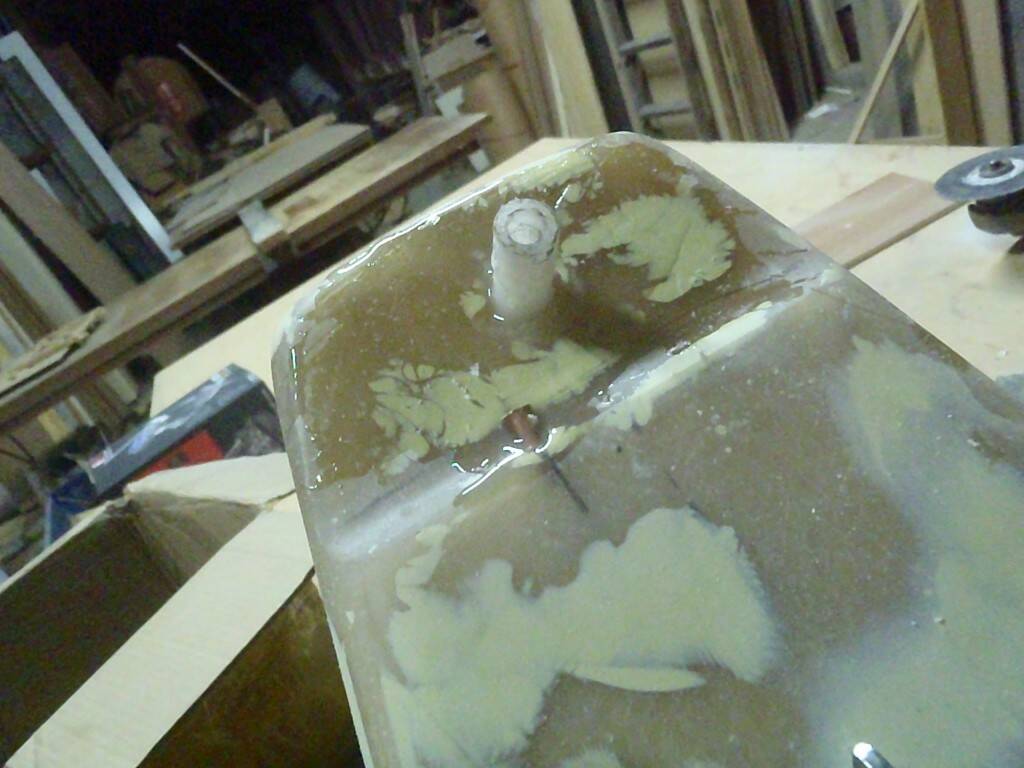

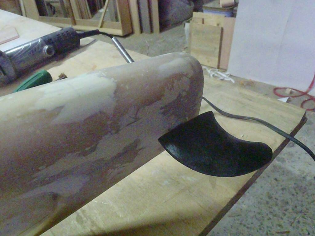

舵柱及拉桿出口
舵柱及拉桿出口

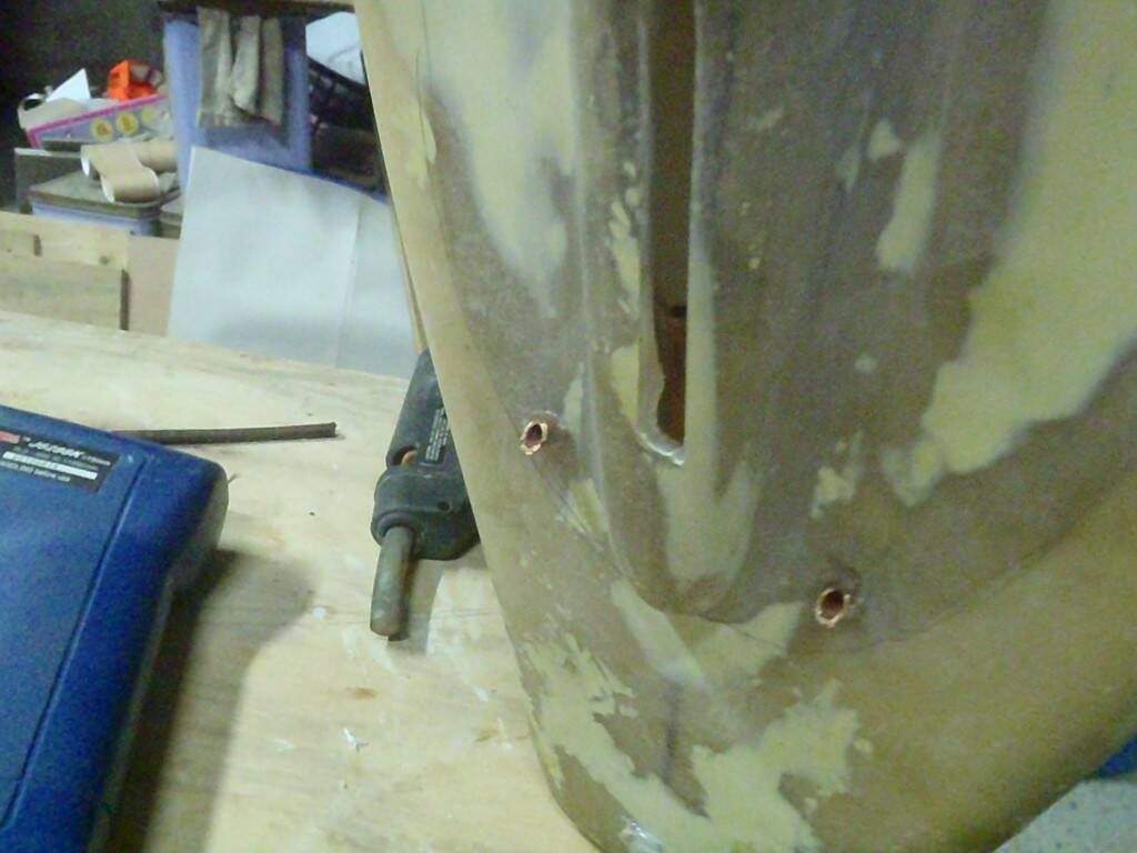

入水孔
入水孔

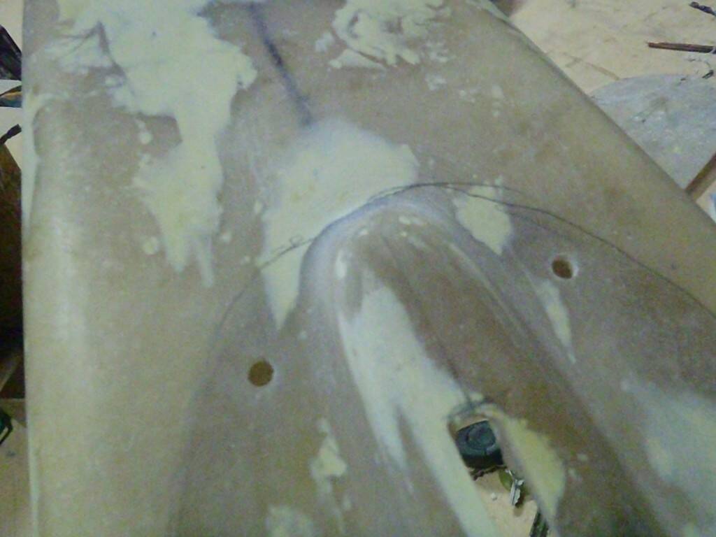

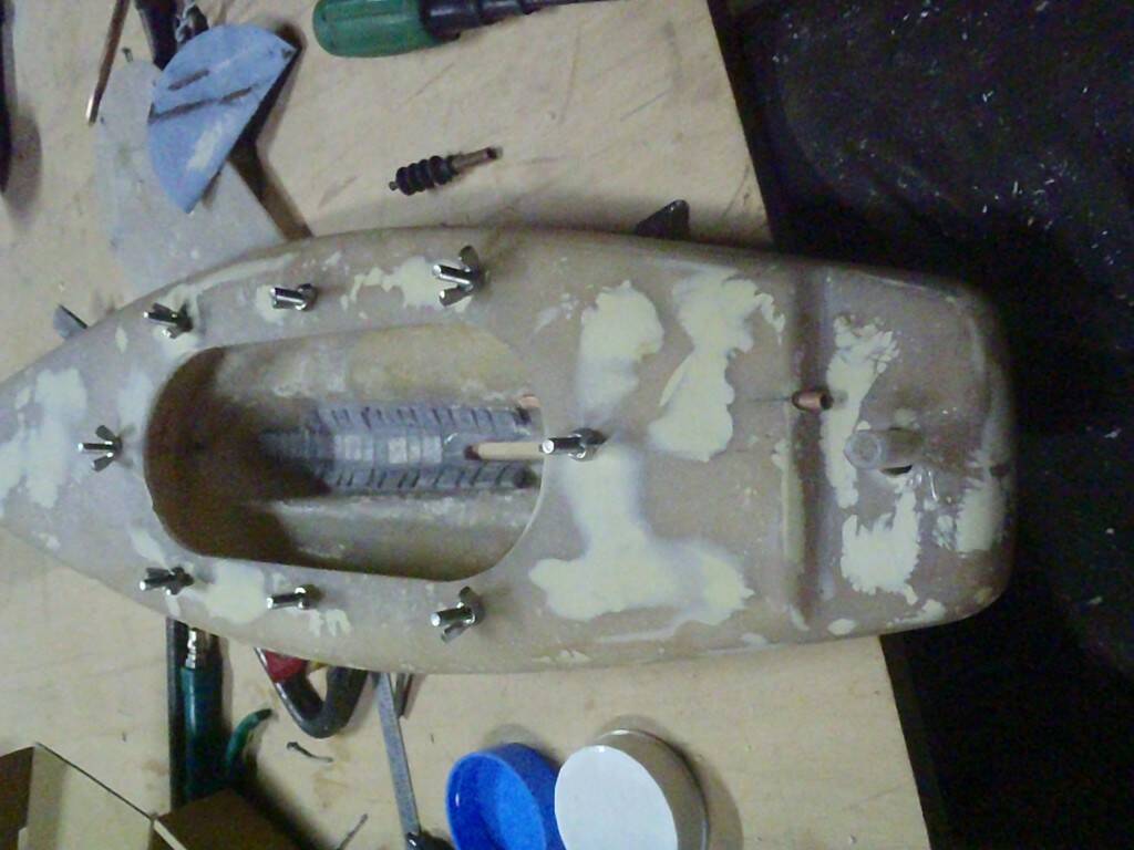

上蓋完成
上蓋完成
裝入銅管
裝入銅管

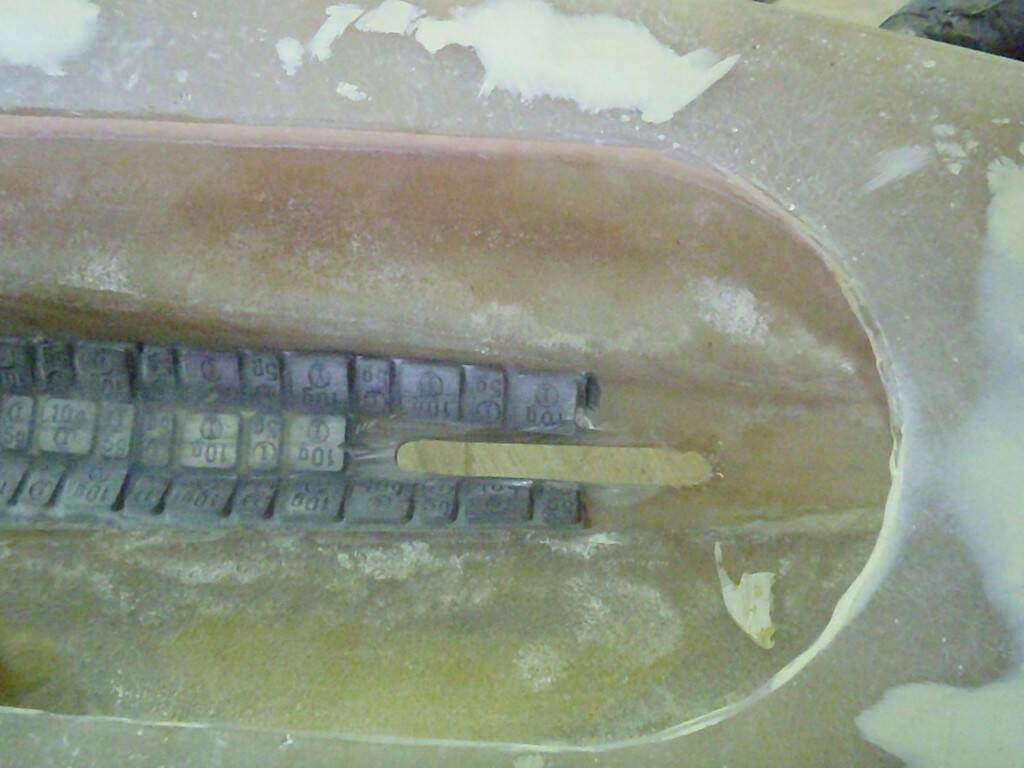

發表於 2013年5月20日 09:35 PM | 顯示全部樓層
船員 發表於 2013年5月20日 08:21 PM
加油船!體處理差不多了....要不要先壓重加人偶試看看電裝重量及配重位置可順利翻正....
這艘不輕,電裝可能要給力一點,希望看他下海衝浪.......
 樓主| 發表於 2013年5月20日 09:48 PM | 顯示全部樓層
我換3660 3060KV的馬達了~電池還沒寄來~還無法確定電裝位置~~所以就先停工~
