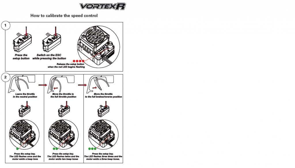

這是mad force電變的校正方法
參考一下~

換了遙控器除了本身需要binding外,
還有一件事非常重要就是電變需要重新校正。(全油門-中立點-全煞車)
HPISAVAGE 大
你這句重新校正,讓我大S復活啦, 謝啦!
早上去拿GT3b,接收線都接好了,Steering, T-lock, Shifts,都ok,就是油門不動,
好來給他電變重調,就ok啦.
Summit接收壞了1個多月,終於可正常動啦,下一步就是用同一支控,控制mad force.
