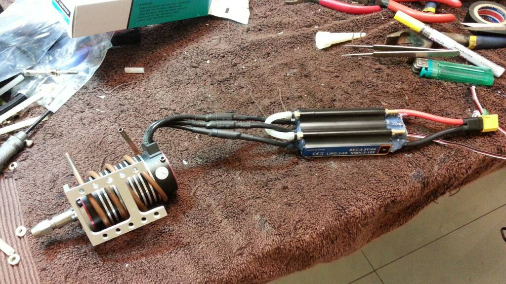

再上一級,就會像這樣~油門一拜,方向青菜....
今晚有點想開了,給他直上~油門一拜,行哆陸青菜~電裝
hoppyking 120A + MEGA POWER 42/74 2150KV + 11.1V 3800mAh 40C 給他速看看~
改天再上14.8V

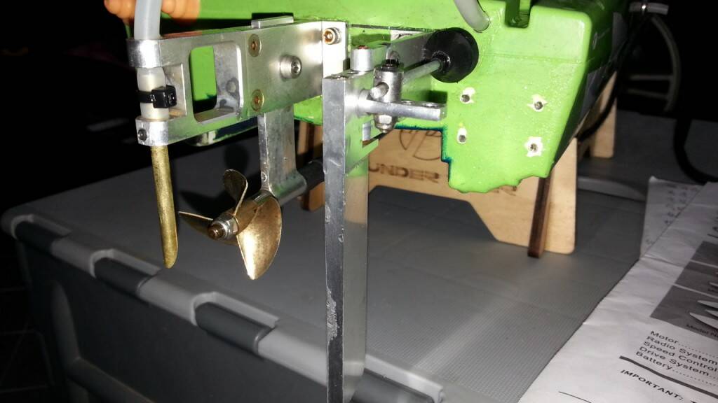

 樓主| 發表於 2013年4月26日 12:56 AM | 顯示全部樓層
alan_hsieh 發表於 2013年4月25日 11:52 PM
hoppyking 120A + MEGA POWER 42/74 2150KV +  ...
完成~六代目~給他~"一拜"~

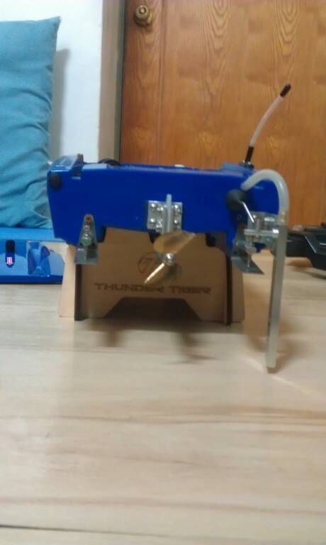

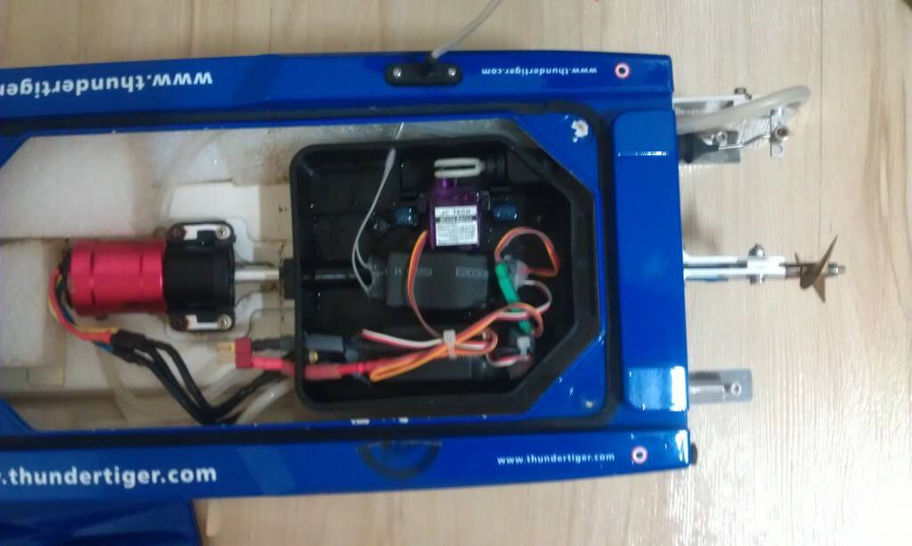

請給我馬達規格KV值?電壓走多少?電池規格容量C數?槳規格?水冷方式?舵位置?配置方式?
這樣才能給您意見[x ...
我的馬達是2868  2310kv 電變是原廠那一顆 電池我是用TURNIGY 11.1V 2200MAH 25C.放在馬達的左邊..槳是配40的
我是知道電池c數不太夠...每次玩完都會有點膨膨的..
請問舵機是一般規格金屬齒就可以.還是要像您a大裝那麼高檔的
感謝a大指點迷津
 樓主| 發表於 2013年4月26日 06:14 AM | 顯示全部樓層
qqqooo258 發表於 2013年4月26日 05:27 AM
我的馬達是2868  2310kv 電變是原廠那一顆 電池我是用TURNIGY 11.1V 2200MAH 25C.放在馬達的左邊..槳是配 ...
網路有金屬伺服10KG以上約400內,沒屋頂有,要換,我的是比賽斷耳的雷虎1015,做防水
原廠舵位置反映不錯,但有點繳角會讓船翹一邊,盡量往中間靠
壓水板~拿掉,會影響水路,舵多做水冷加強,需擴孔加大進水
電池位置對,壓水板拿掉可以再往前一點會比較穩
電池容量稍微不足,因我們玩低電壓高電流,所以要榨出爆發力,電池C數容量要大一點比較好
我是用車用硬殼電池,C數約40容量尚可,但重300克
壓水板先拿掉,速度應該會快1/3....

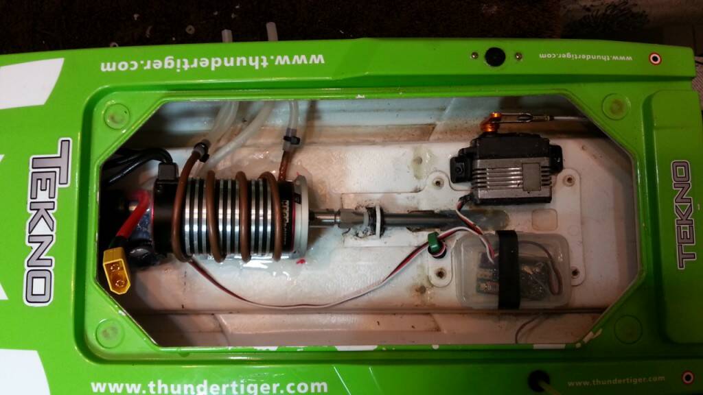

 樓主| 發表於 2013年5月1日 01:36 AM | 顯示全部樓層
qqqooo258 發表於 2013年4月27日 07:48 PM
謝謝你的建議
有機會我下水我再試試看~
新的水冷位置~~這裡慢速也吃水~高速更用噴~
