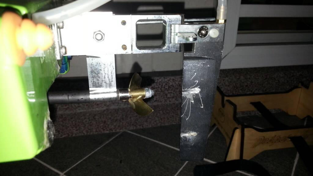

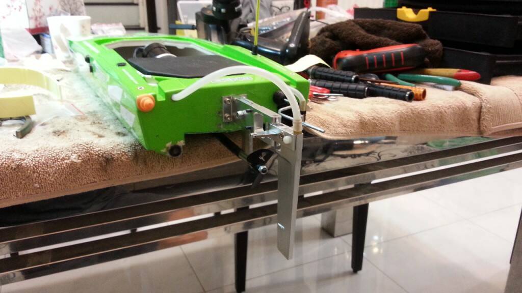

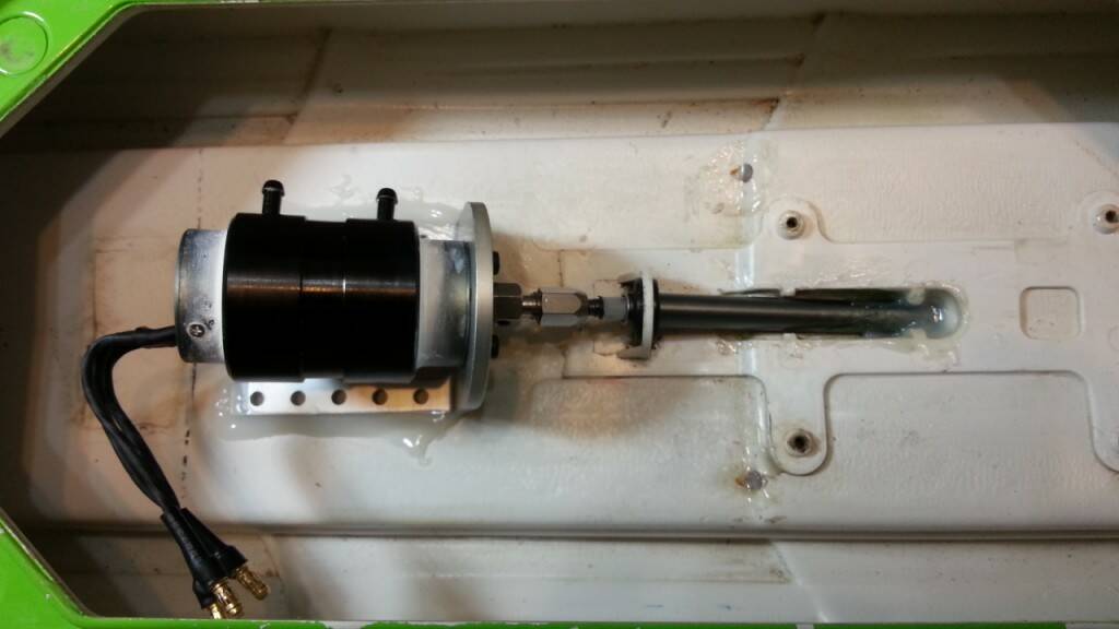

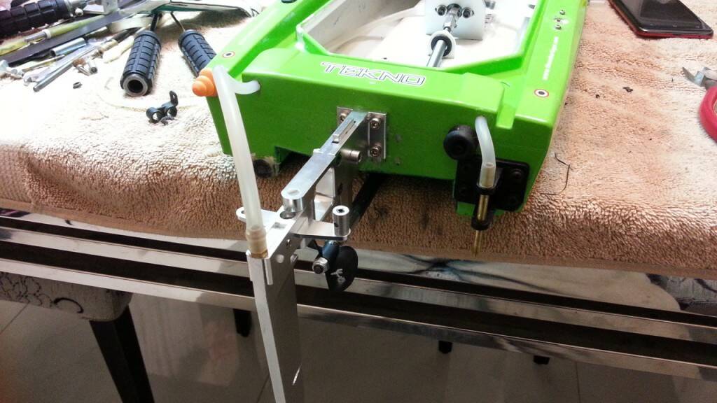

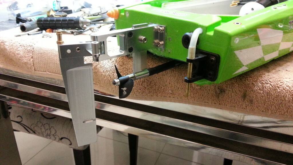

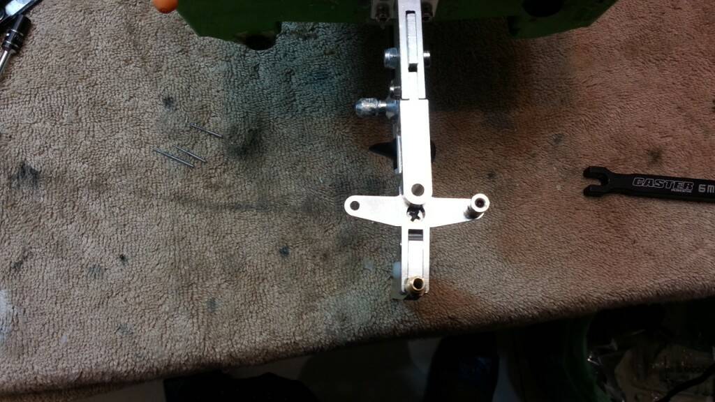

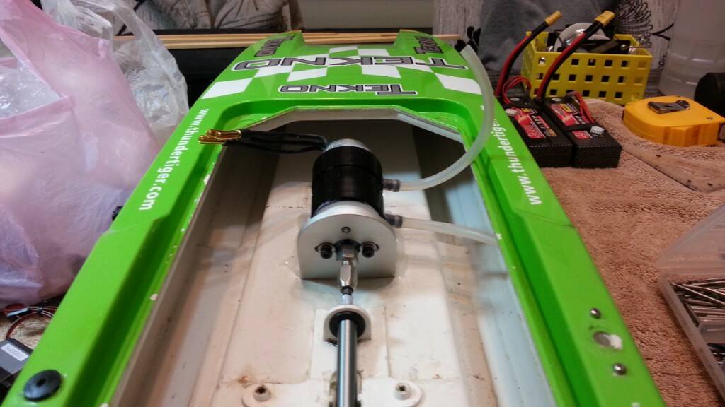

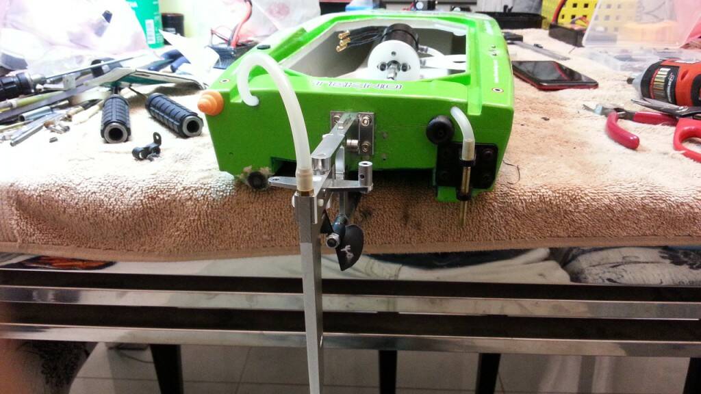

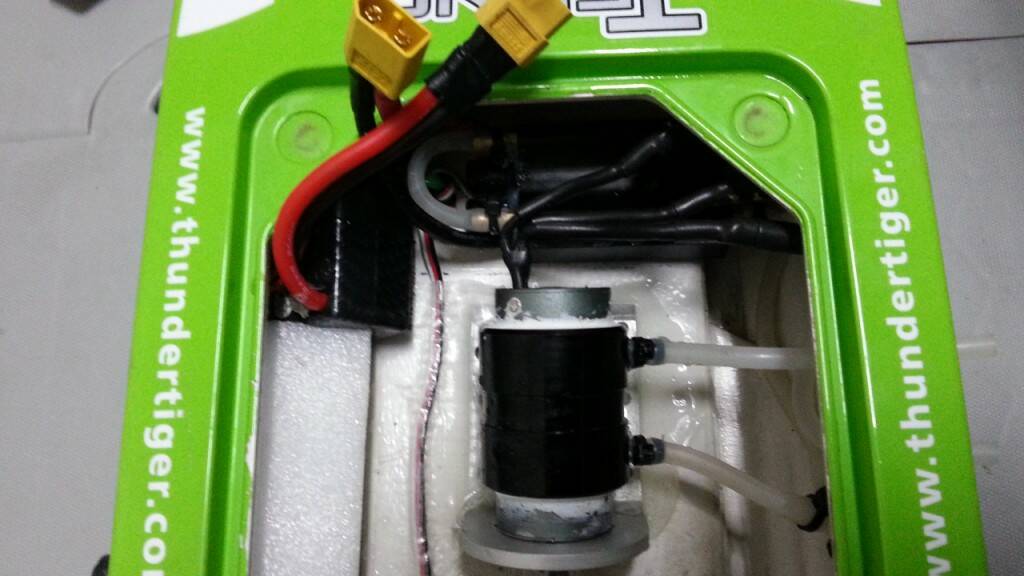

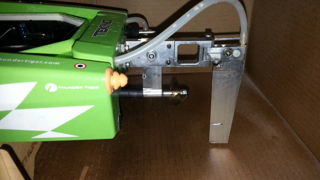

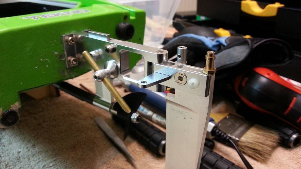

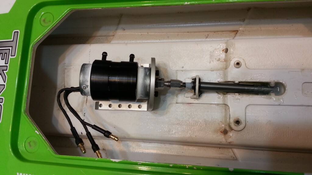

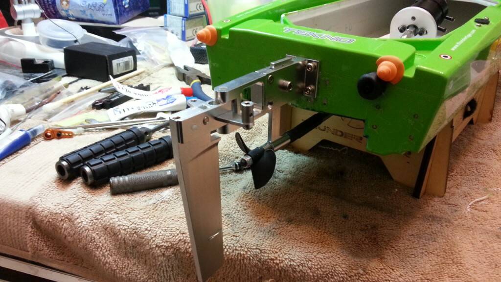

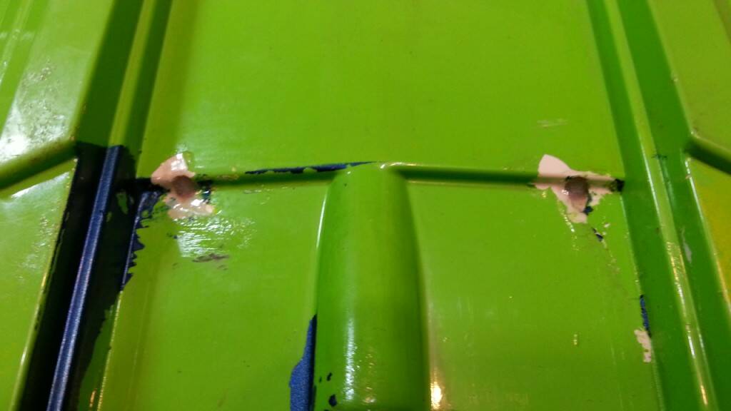

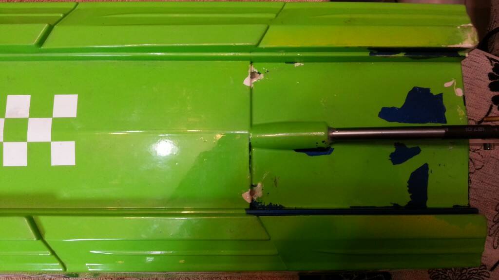

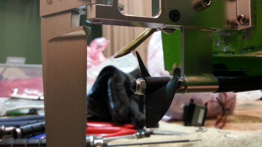

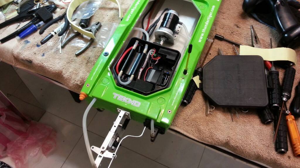

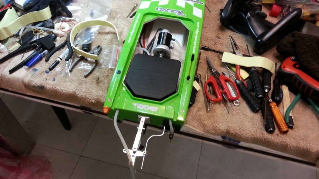

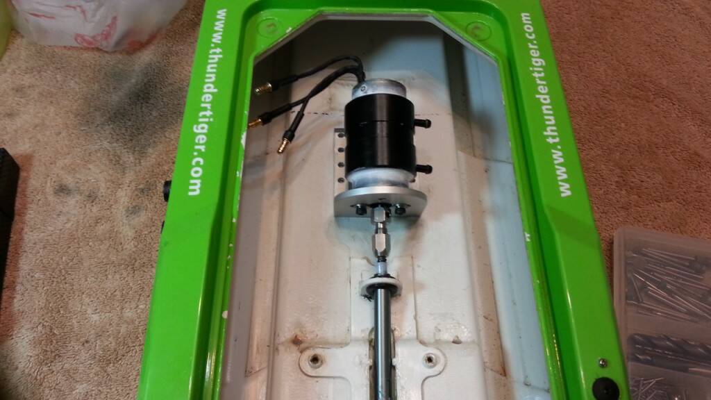

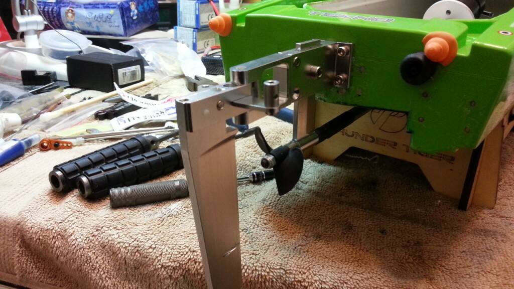

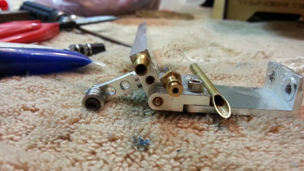

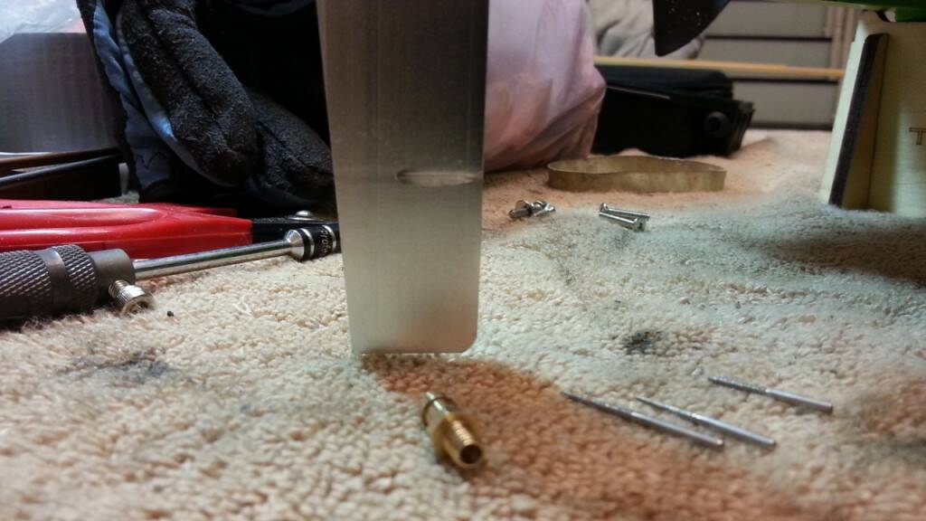

進度如下,其他明天才到料,7-11取貨真慢...
玩船一個月,就是玩水冷,配重,姿態,,,水冷最搞工... 看我亂改都不燒,就是水冷幫我忙..
此船體雖為ABS,沒有高階玻纖好,但便宜好玩,最喜歡就是防水溝跟磁鐵上蓋,不用貼膠布真方便~真希望雷虎能像Miss Geico 29有內衣軟蓋,就更佳完美
永不進水

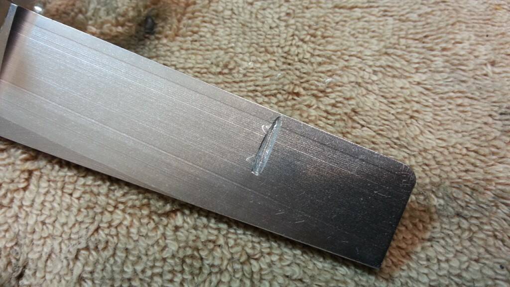

改裝件孔還真"緊".....加工到手酸...
原近距離水冷孔,怕速度過快飛起吸不到水,故取消重做,但還是要求獨立雙水冷...
20130419_135644.jpg 20130419_135651.jpg 20130419_144302.jpg 20130419_144327.jpg 20130419_150811.jpg 20130419_153337.jpg 20130419_153350.jpg 20130419_154127.jpg 20130419_154131.jpg 20130419_161327.jpg 20130419_161330.jpg 20130419_171129.jpg 20130419_172015.jpg 20130419_182840.jpg 20130419_182853.jpg 20130419_182930.jpg 20130419_182933.jpg 20130419_183143.jpg 20130419_183148.jpg 20130419_185412.jpg 20130419_185508.jpg 20130419_185553.jpg 20130419_185602.jpg 20130419_190847.jpg 20130419_190852.jpg 20130419_191844.jpg

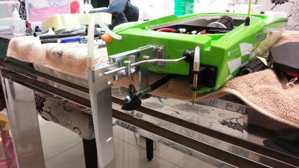

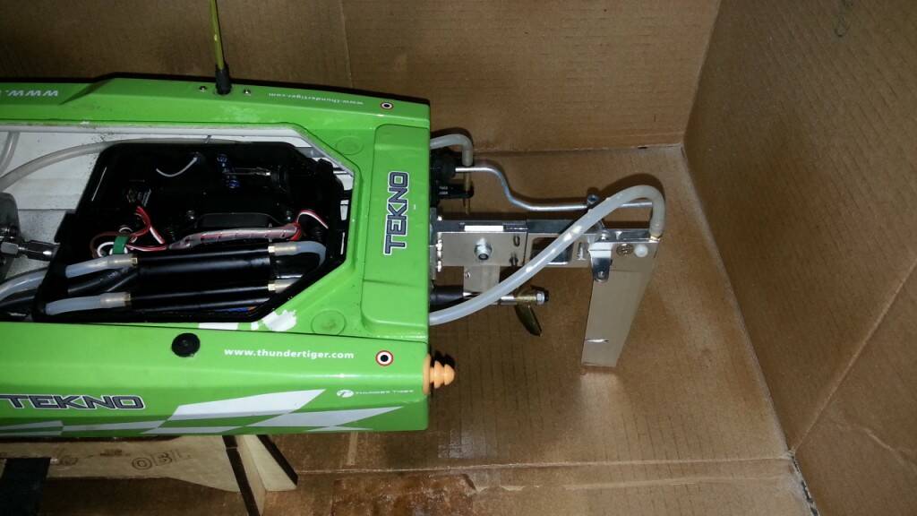

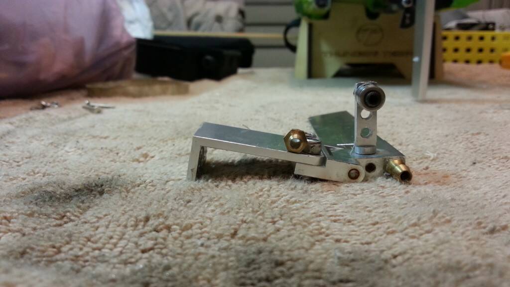

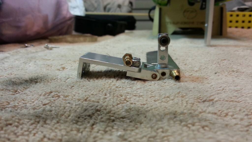

玩船一個月,就是玩水冷,配重,姿態,,,水冷最搞工...  ...

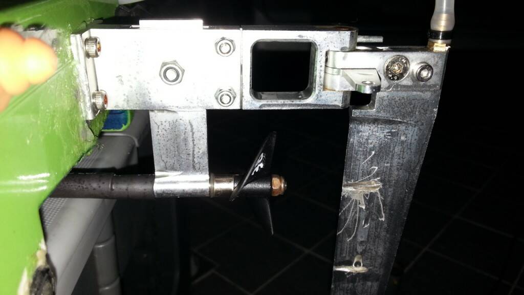

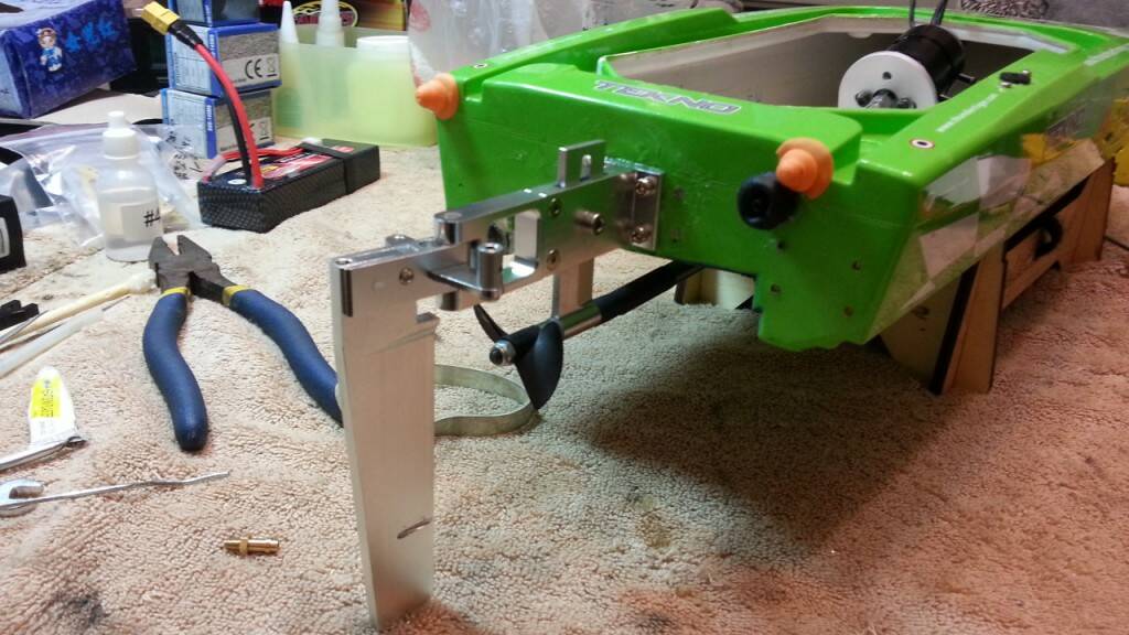

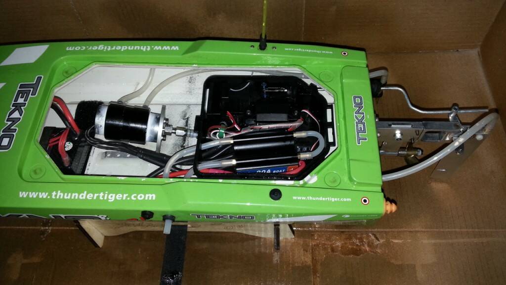

三代完成~水冷不滿意~一二代下方水冷還是最近最快~後方帶水速度還是有待改善
測試一下,11.1V高速平穩..貼水面跑,過彎小躍,貓的特性,三代真滿意~但水冷還需改善...
20130419_215415.jpg 20130420_011825.jpg 20130420_020151.jpg 20130420_020200.jpg 20130420_135018.jpg 20130420_135023.jpg 20130420_155740.jpg 20130420_155744.jpg 20130420_155748.jpg 20130420_155752.jpg 20130420_155808.jpg 20130420_185402.jpg 20130420_185409.jpg 20130420_185418.jpg 20130420_213708.jpg 20130420_213719.jpg

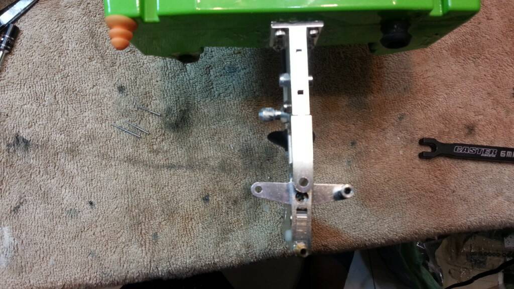

測試一下,11.1V高速平穩..貼 ...

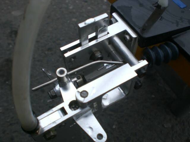

把舵改偏一邊試試看
吸水口一個就夠,那麼多阻力很大
先過電變再過馬達,給你參考

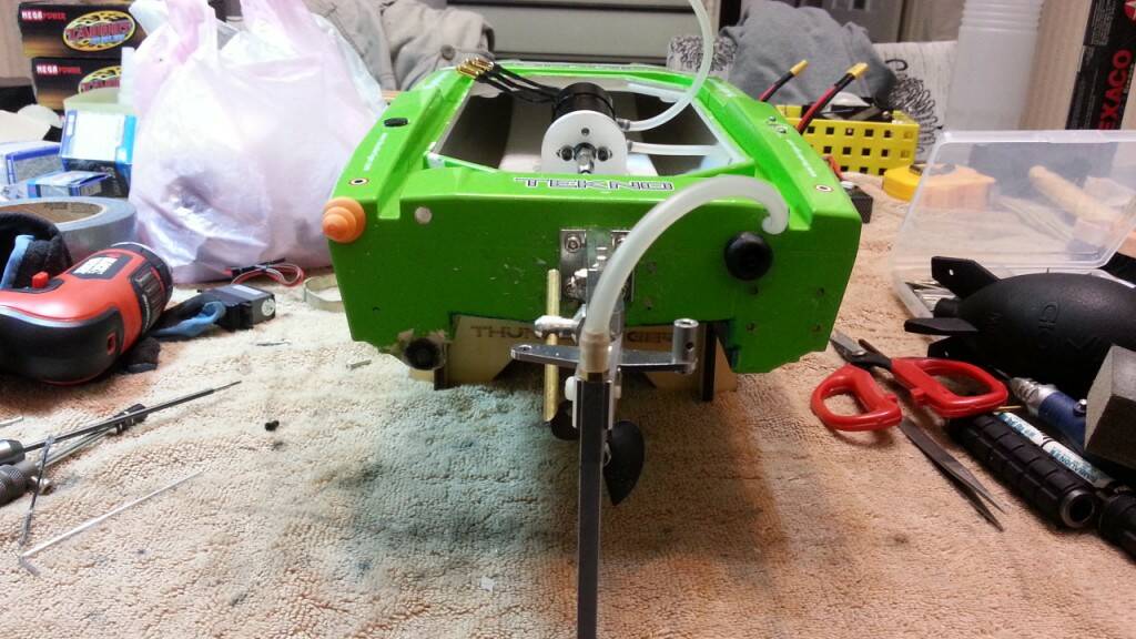

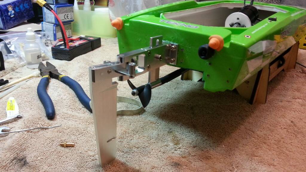

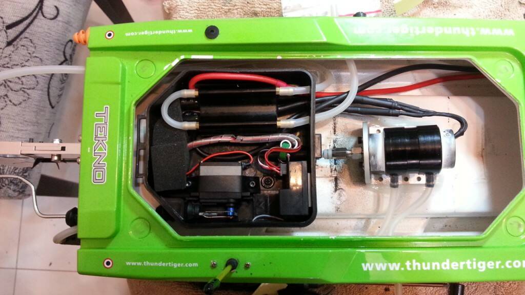

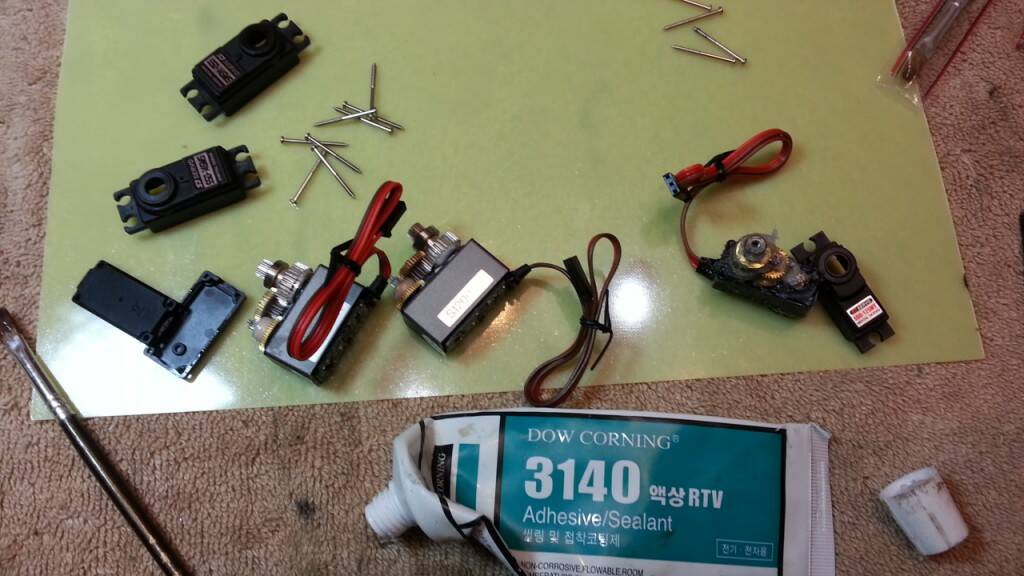

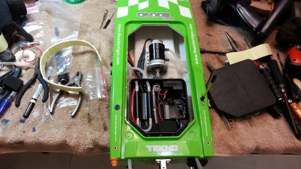

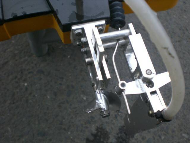

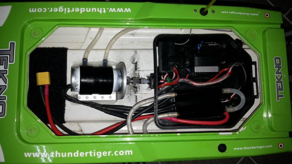

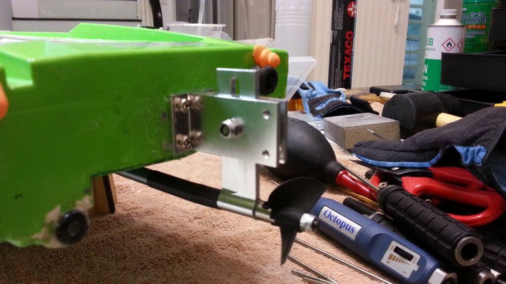

4代目(不滿意)會亂跳~查出原因~兇手為伺服機~不夠力速度快拉不住舵~
 樓主| 發表於 2013年4月23日 10:05 PM | 顯示全部樓層
本帖最後由 alan_hsieh 於 2013年4月24日 06:00 PM 編輯
alan_hsieh 發表於 2013年4月23日 09:11 PM

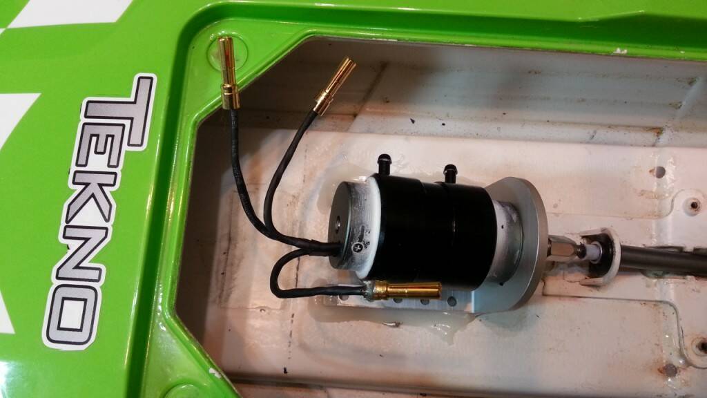

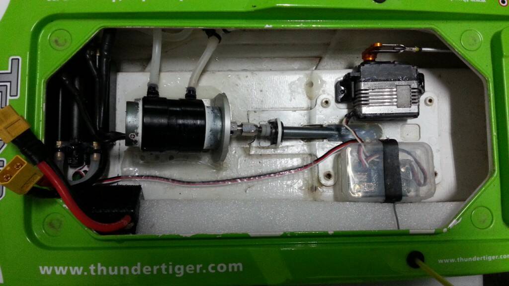

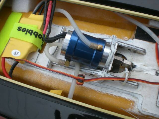

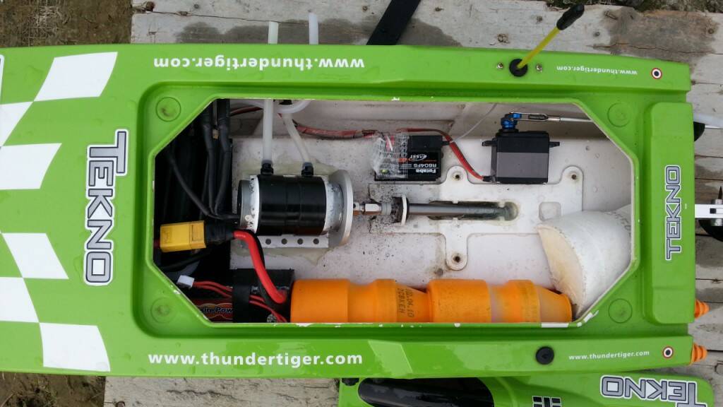

五代目完成 最佳化~7.4V ?km 11.1V ?KM~我想因該是ABS船體能承受的範圍~再上去應該會翻掉~
經一個月測試下來~
電裝 hoppyking 90A ~預算夠應該上120A但太大顆 因走低電壓高電流
馬達 2858/4極/2900KV
電池 DesirePower 11.1V 3800mAh 40C(硬殼車用)
       DesirePower 7.4V 6200mAh 40C(硬殼車用)
軸4mm縮短改一體式吸水舵,槳可褡原廠X40P1.4過彎不空蝕~但求極速可搭X538P1.55過彎會空蝕但速度很棒,還有X42P1.4也不錯(但有點重拖),其他槳未到貨~無法測試~

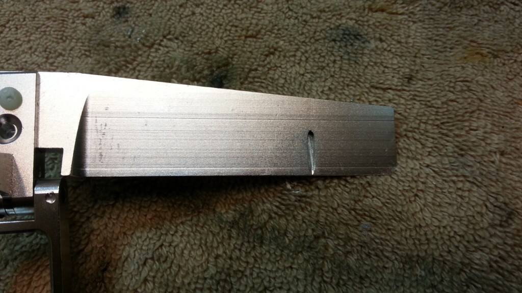

還有水冷改單一進水~T型分水給電變跟馬達,水冷建議設在吸水舵靠近槳中心最理想,因為槳一動就有水冷~越快越冷~但慢也會吸水~
每艘船 軸,槳,舵,船體及接觸水面都不同,故配重很重要..要高速行駛,還要考慮馬達反扭問題~故我配重方式~是不斷將電池移動~找出最佳位置
經改良後 目前最滿意狀態~
