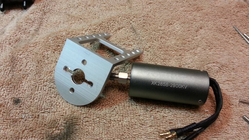

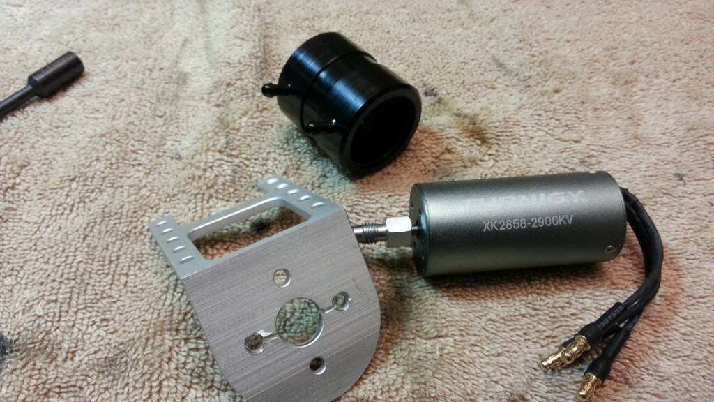

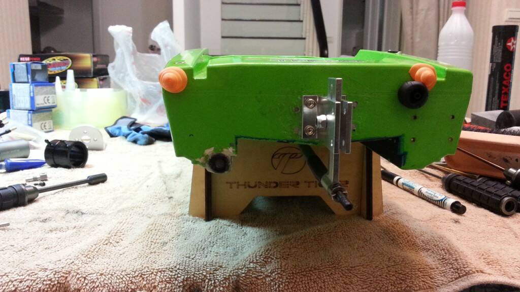

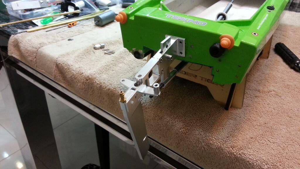

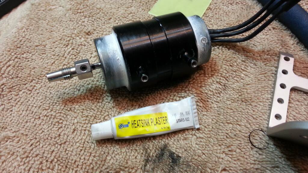

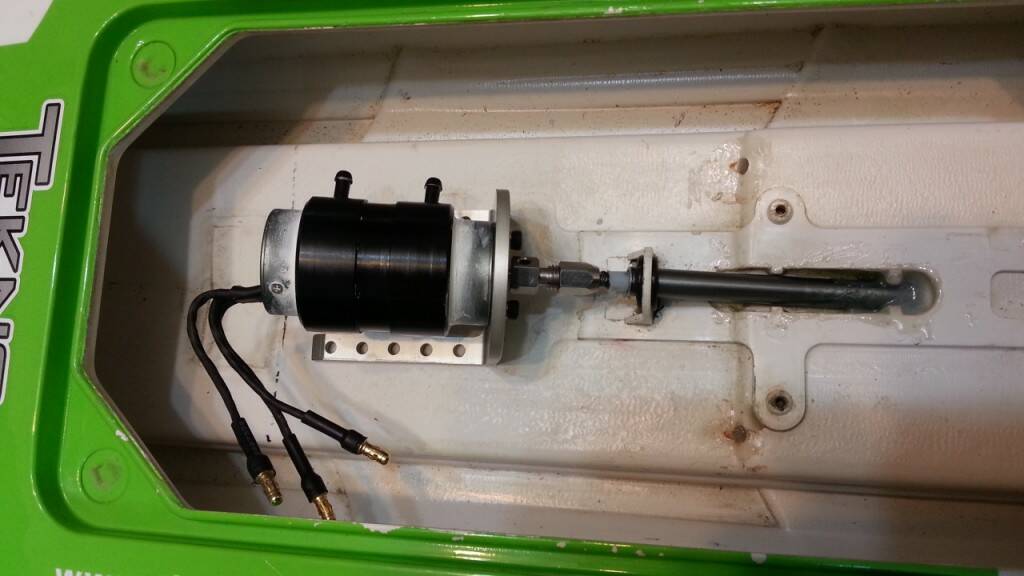

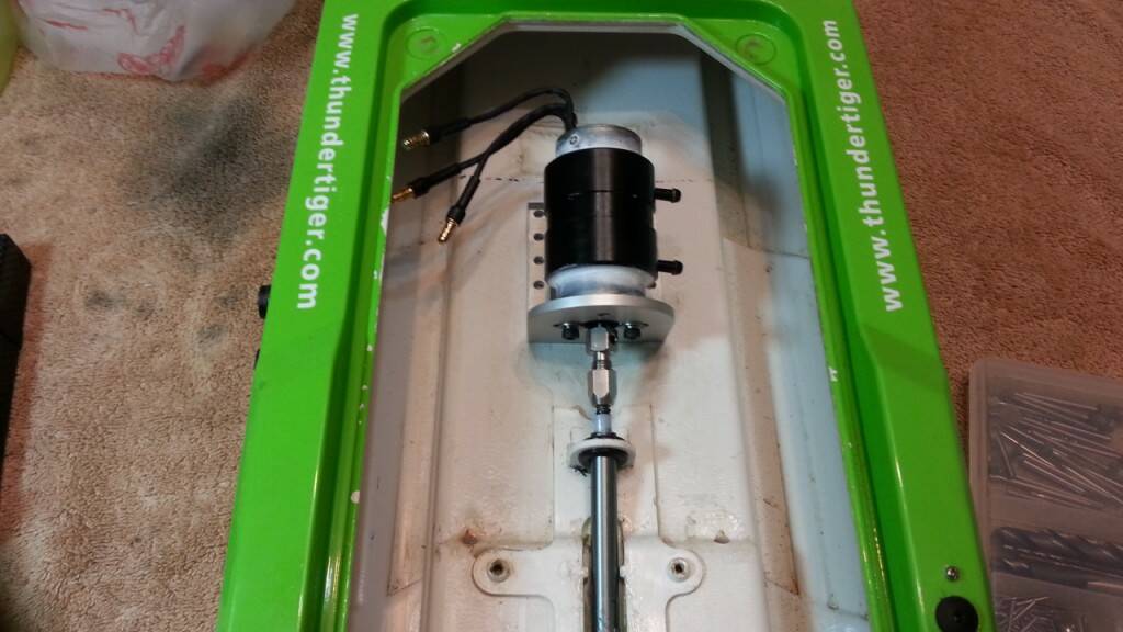

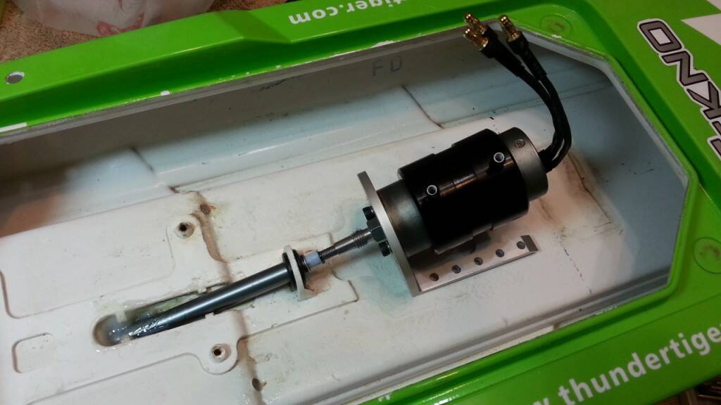

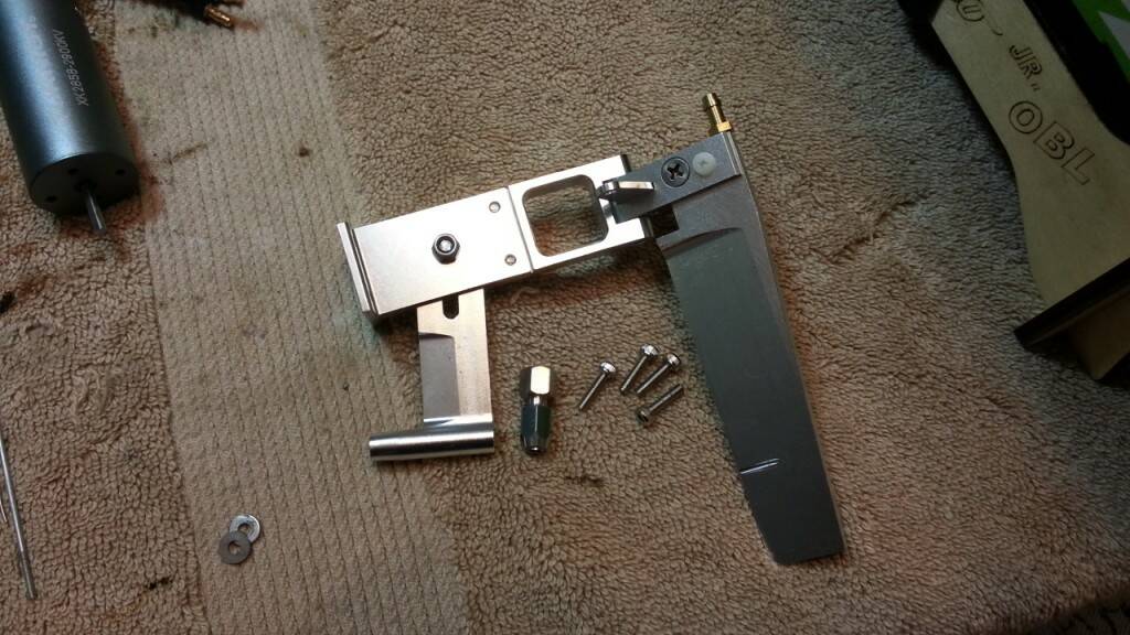

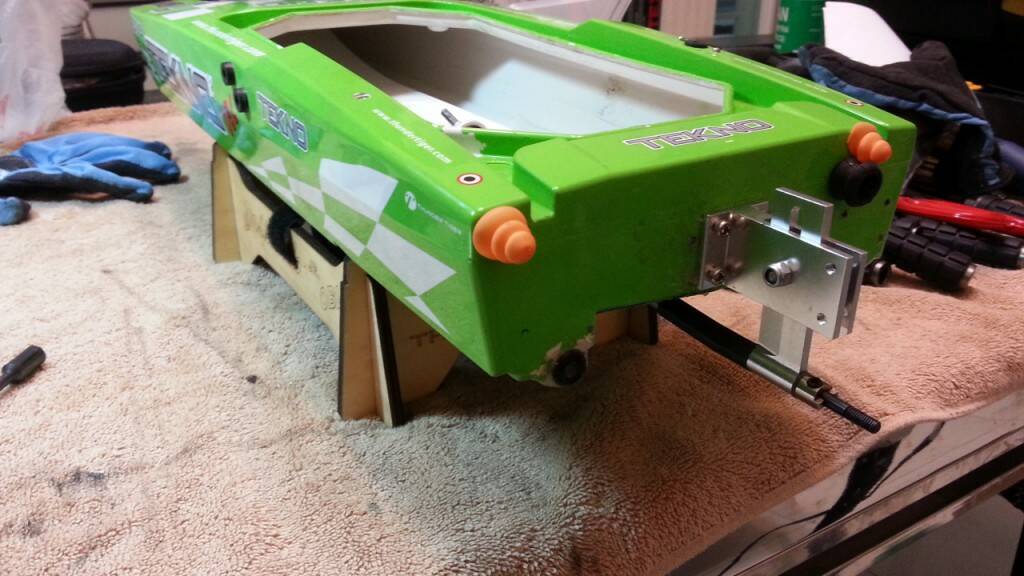

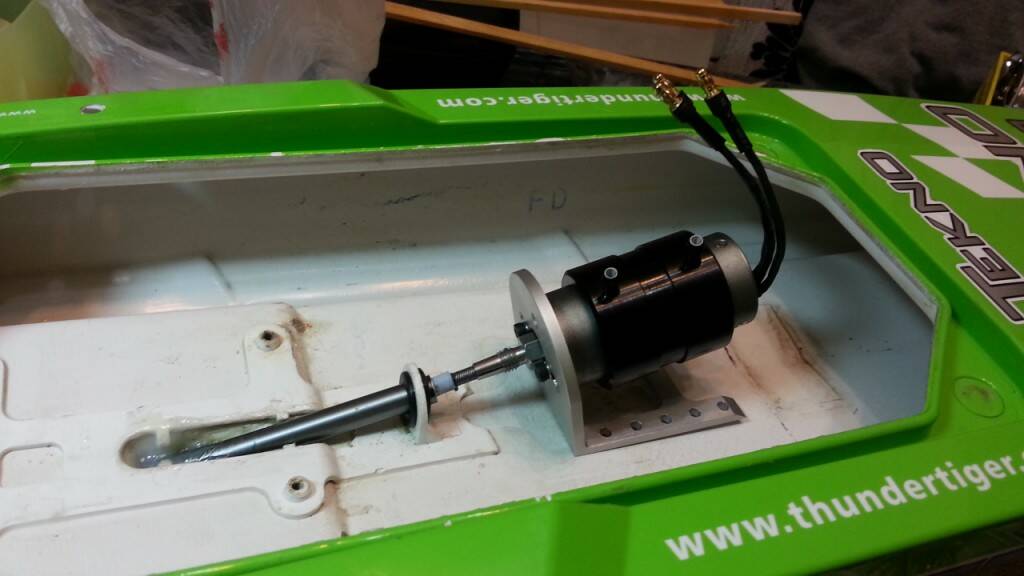

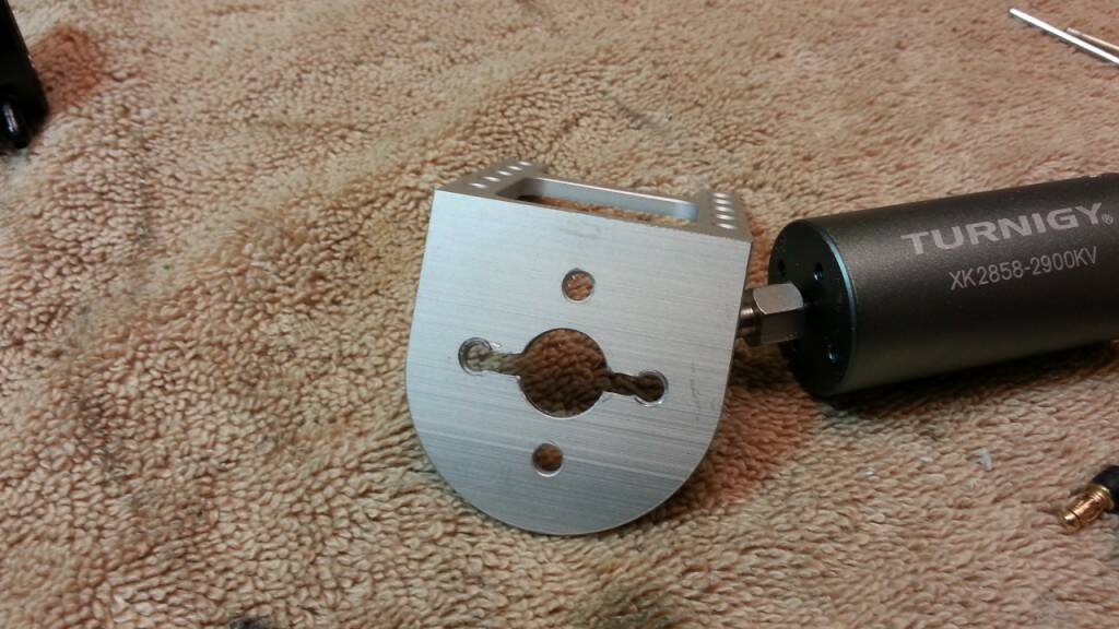

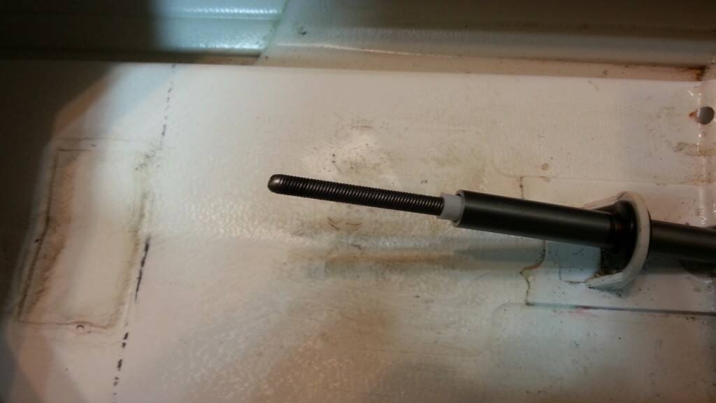

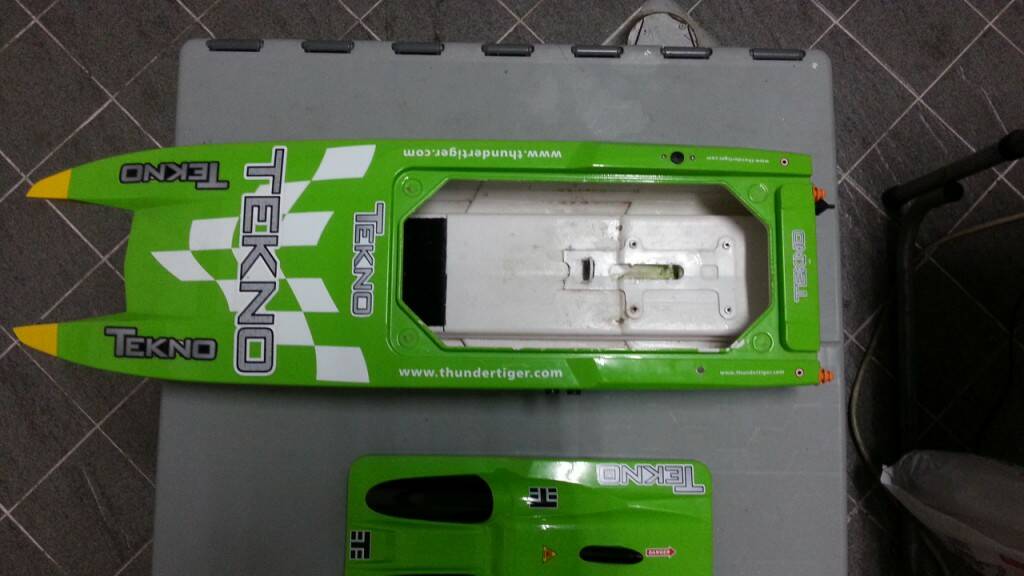

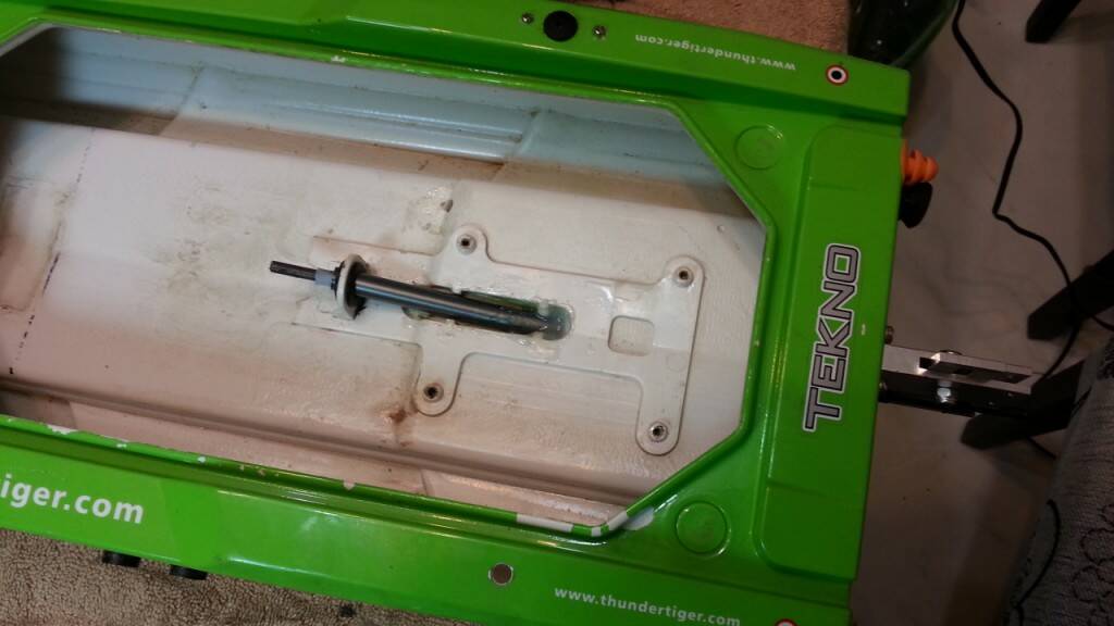

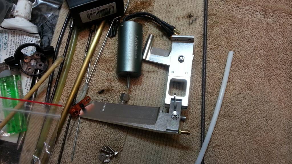

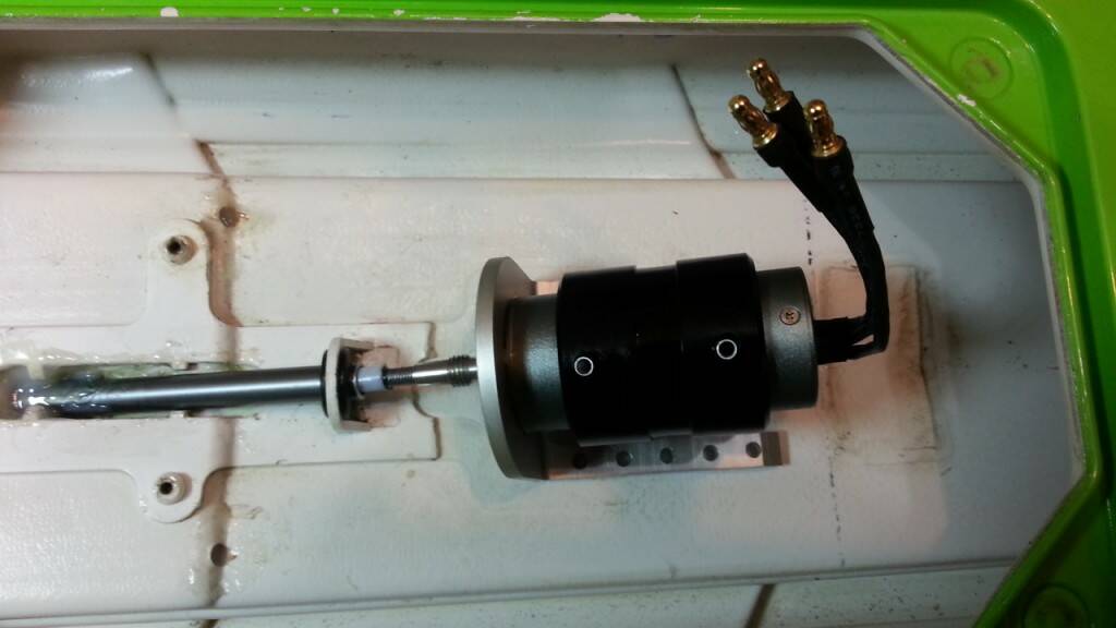

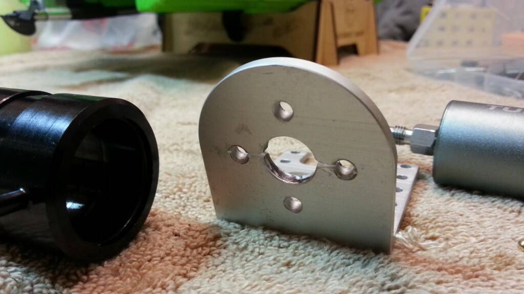

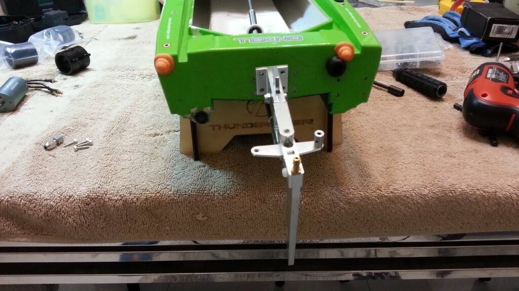

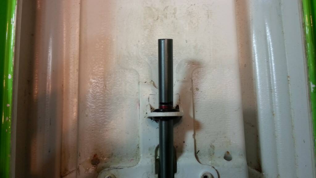

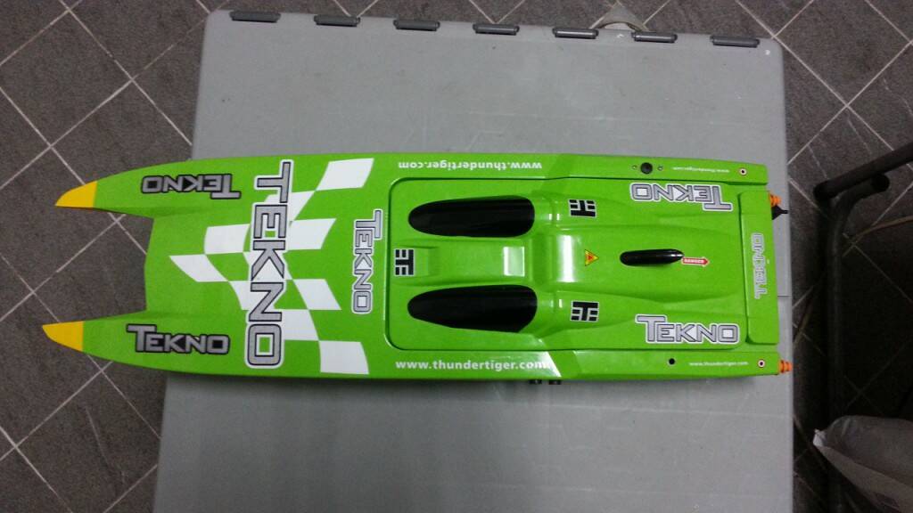

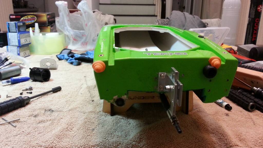

第三代 進度如圖
ABS船身能承擔多少壓力
原軟軸3mm太細改4mm縮短增加效率,舵太軟改一體舵移到正中間(如一般單車 貓改裝),水線重抓,鋁合金540~640馬達座,加工成通用380,這樣一來馬達可以一顆一顆上,先測試380/2858/2900KV,槳搭442槳或440三葉槳,先試看看好不好開

發表於 2013年4月19日 04:40 PM | 顯示全部樓層
加油~期待你新的配置
440.三葉應該比較輕拖~
