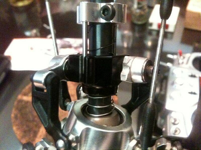

disciple 發表於 2013年4月15日 01:10 PM
請問連結中的 "阻擋環" 是買主軸送的那個環嗎?
要用固定環(固定式),擺臂就一定要一併換掉,平衡翼的臂比較短上下100%移動時會需上下位移。改裝怕麻煩就買一組現成的吧!
最近正在改一組600級的,我想像發現主旋翼未轉動靜止,先往上推100%再往下100%移動時(又打舵)角度剛好時,擺臂會剛好拉著雞腿成為一直線,如未注意連桿和雞腿時機對了會往內折如就升空,機率很小但可能造成空難。
目前用的方法照片上、下均需有彈簧夾住,(照片是測試中)上彈簧會增加一點長度和圈數。
運轉中沒問題有離心力,怎麼動都不會發生,但就怕停機後或再飛時不小心就會出狀況。
 樓主| 發表於 2013年4月16日 01:09 PM | 顯示全部樓層
剛買了一個電池盒,準備拆裡面的兩支彈簧,裝在 SF 臂的上和下。
