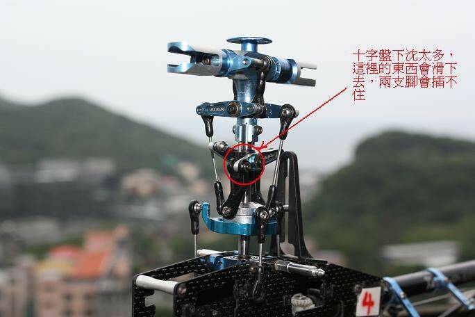

拆日字框改無平衡翼這樣對嗎(加 3G 設定)?

這樣改..是ok...但CCPM 十字盤往下,才是正P 吧~~
 樓主| 發表於 2013年4月13日 10:03 PM | 顯示全部樓層
zz220514 發表於 2013年4月13日 11:12 AM
SF 臂裡面的滑套是可以上下滑動的,是不會有什麼影響,但是記得千萬不要脫離了相位器的那兩支腳喔! ...
zz 大,我還沒裝 CCPM,用手壓十字盤到底,下圖紅圈的地方往下壓的話,兩支腳會插不住,會跟上面的結構分離開,是不是螺距調好後,十字盤不會沈很多吧?不然它肯定會掉下來,450 旋翼頭結構是標準的,其他人改了不會脫離,我的應該也不會。
