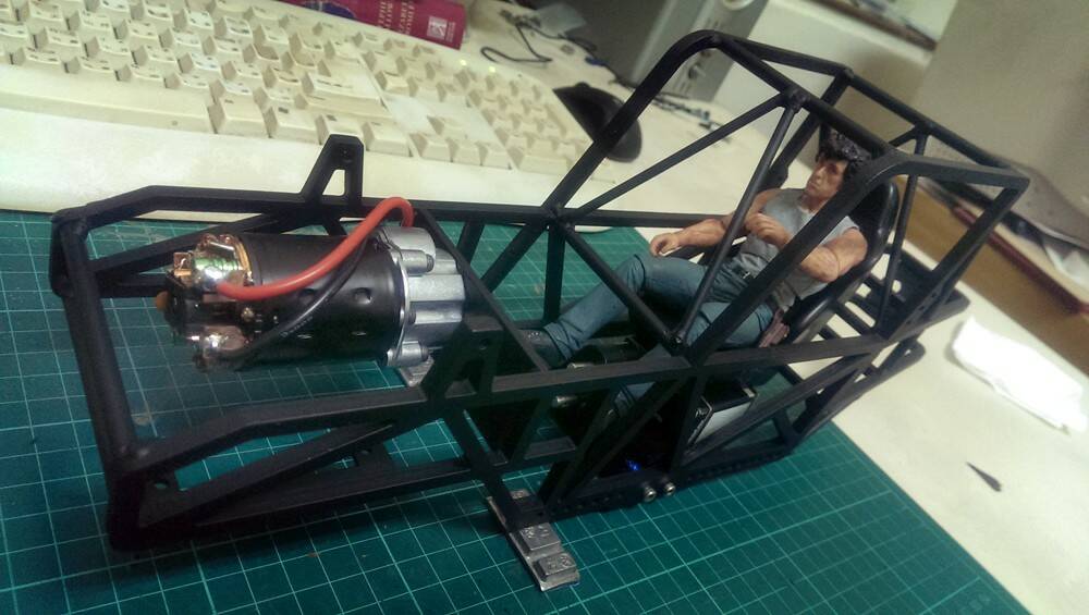

單座 攀岩車

 樓主| 發表於 2013年11月6日 01:31 AM | 顯示全部樓層
其實這車架不是鋁的~~
發表於 2013年11月6日 07:55 AM | 顯示全部樓層
way6317 發表於 2013年11月6日 01:31 AM
其實這車架不是鋁的~~

發表於 2013年11月8日 12:02 AM | 顯示全部樓層
本帖最後由 tofuman 於 2013年11月8日 12:09 AM 編輯
其實這車架不是鋁的~~
看先前照片似乎是黑鐵(軟鋼)的?!
小弟目前也正在做要玩的攀岩車..
但是..還在做變速箱..裡面齒輪請掏寶帶購還沒回覆我價格..
