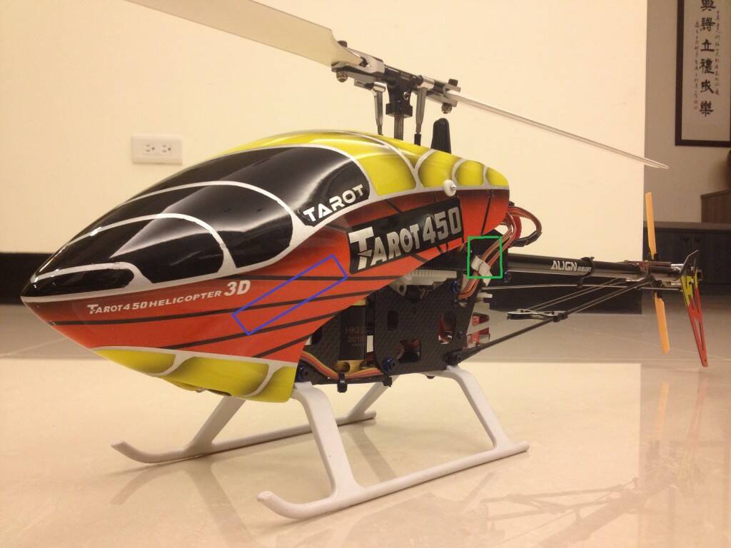

發表於 2013年4月11日 10:12 AM | 顯示全部樓層
本帖最後由 csshinhwa 於 2013年4月11日 10:18 AM 編輯
幾個方向您參考:
1. 原廠我記得是配3400kv+15T齒,建議您降一齒改成14T
2. BEC是很大的熱源,您可考慮外掛卡斯特10A,直焊電源頭,記得把原來電變上的紅線抽掉,未來升級DS95或DS995時,也是一定要外掛BEC(掛BEC功能效果才能發揮,除非你是高規格的電變內建的BEC,例如動輒NT4000以上的Y牌K牌電變),先升級不會浪費錢,我是BEC貼在前頭(圖中藍色),衛星掛後頭(圖中綠色),至今沒出過問題
3. 換掉電變,原廠的電變實在不是很耐用,至於450用的電變我就不推薦了,我自己也為這所苦惱...
我個人是建議馬達齒先換看看,若是原廠電變+馬達+原廠3S-40C電池,機械都沒問題的情況下,你先用14T齒飛看看~
