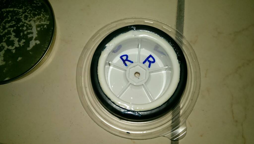

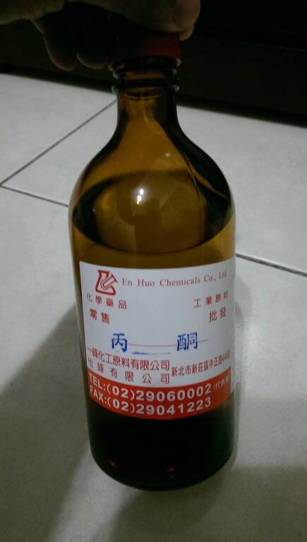

求救!
看到各位大大們都是用丙酮來拆輪胎, 可是我今天試了一下, 才泡半小時, 連 TITAN 20803H 輪框塑膠部份都溶解一部份了~
請問我有那個步驟錯了嗎?
發表於 2014年7月10日 09:07 AM | 顯示全部樓層
Titan 框是不耐丙酮的

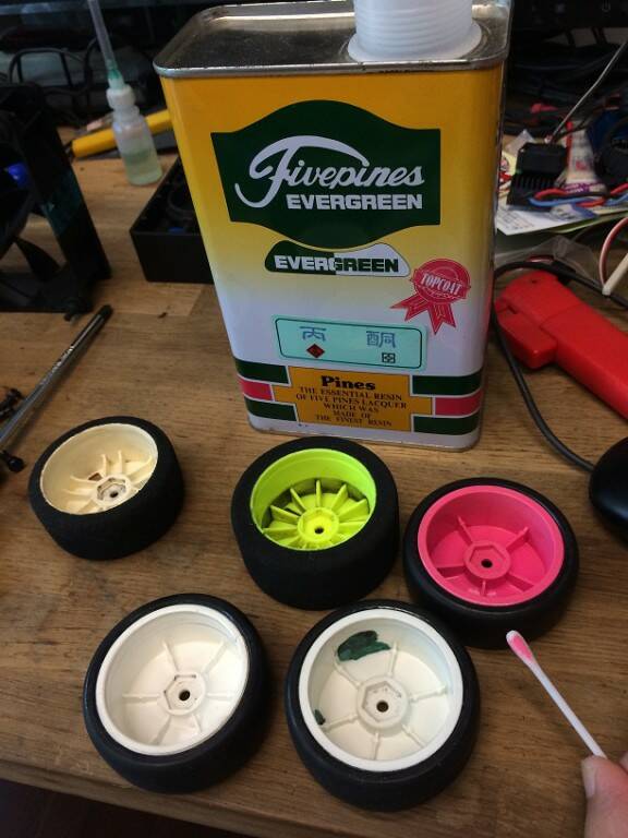

RC上面常用的 PC, PC/ABS, ABS, PMMA (壓克力) 和 PVC 都不耐丙酮。 只有尼龍 NYLON 可以~ 尼龍框通常比較軟,所以大部分的硬框都不行,但是尼龍加纖的硬框又可以~ 建議泡丙酮之前,在不明顯的地方先試試,會有黏黏  詳情 回復 發表於 2014年7月10日 11:26 AM
發表於 2014年7月10日 11:26 AM | 顯示全部樓層
jtl7586 發表於 2014年7月10日 09:52 AM
那請問一下houtz大大是否有推薦那種可耐丙酮的框呢?
只有尼龍 NYLON 可以~
建議泡丙酮之前,在不明顯的地方先試試,會有黏黏的、塑膠融化或是變平滑的,那就都不行!
以下我拿手邊的胎框試驗:
Kfactory 和 Matrix海綿胎的配框都OK,其它膠胎框只有HPI耐受度稍好,但還是都融了;融化的狀況可以從田宮螢光框略知一二,塑膠只要是會融化的,一下就會染到棉花棒了。
