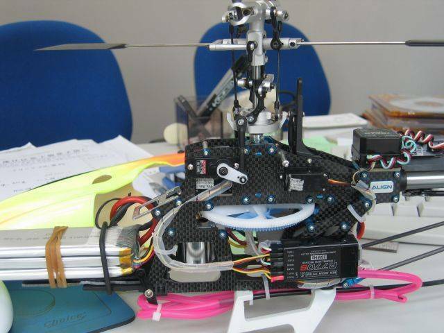

新手請問---這二台那一台c/p值較高?
發表於 2006年8月30日 05:12 PM | 顯示全部樓層
原帖由 helifly735 於 2006年8月30日 12:31 PM 發表
伺服器速度快可利用遙控器的DR/EXP調慢很簡單
如果伺服器速度本身就慢,要利用遙控器調快速度是有限的
雖然一次三顆HS65MG,900*3=2700看似很貴,但不用再升級,要掃齒更不容易
NES371,400*3=1200看似便宜,但等到 ...
大大說得對、快慢可用D/R來調
65MG一次到位不用再換我支持用65MG
[ 本帖最後由 EricKKLaw 於 2006年8月30日 05:13 PM 編輯 ]
發表於 2006年8月30日 05:30 PM | 顯示全部樓層
原帖由 bm2fhc 於 2006年8月30日 05:10 PM 發表
應該是說每個人的飛行需求都不一樣,當然操控技術也不一樣,因此不見得別人慣用的裝備或機體,可以完全COPY給另一個人,就能夠表現出相同的性能!
在換371之前,我用的是HS55,速度是0.17吧?很快啊∼
但是H ...
bm2fhc看你的形容你應該是要將EXP+,D/R- 才對
不要見怪敢問一句是否把EXP錯用
發表於 2006年8月30日 05:35 PM | 顯示全部樓層
玩小暴龍XL到現在的SE目前都還在用HS55,ccpm的系統對伺服是很挑的,用好一點的伺服確實會減少飛行的挫折感,就像陀螺儀一樣有人說亞X陀螺儀配9g伺服就鎖的很緊,結果大多數會玩小暴龍的人都改成GY401+s9650,所以沒啥好爭的依產品數據及你的需要去選買就好
發表於 2006年8月30日 07:37 PM | 顯示全部樓層
bm2fhc,
不要再糾纏下去用什麼sevro,反正你又沒有說錯、我想提問的那個大大會自己選擇用什麼sevro,
我也是用9XII剛才看你的post以為你把d/r,exp弄錯了,所以提醒一下。
現在看來你沒有把d/r.exp
發表於 2006年8月30日 09:30 PM | 顯示全部樓層
371用起來感覺鈍鈍
發表於 2006年8月31日 01:44 AM | 顯示全部樓層
其實看個人的經濟狀況如許可我比較建議用65MG因為飛一定會摔(神不包含再內)而CCPM摔機又很容易
傷SERVO掃齒如你時間粉多又想藉由修SERVO精進自己的話用用其他的試試無彷
我個人也用65MG 880*3粉爽
你的電變好像再後面是不是如果是的要改離陀螺儀遠一點會干擾還有接收天線也要離馬達電變遠一點
再來你的陀螺儀的位子粉容易打到
[ 本帖最後由 vivian824 於 2006年8月31日 01:54 AM 編輯 ]
