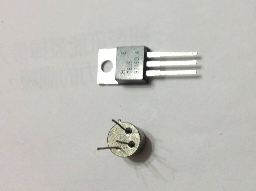

請問mass大:
PC817、2N3053、7805,接腳如何分辨,外觀不同如何分辨?
 樓主| 發表於 2013年5月12日 12:58 AM | 顯示全部樓層
PC817看這文件,圖示有一點記號的為第一腳
http://www.datasheetcatalog.org/datasheet/Sharp/mXqyrss.pdf
