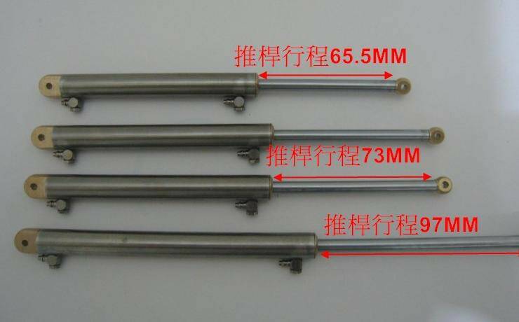

發表於 2014年11月4日 07:39 PM | 顯示全部樓層
小蛙大大
請問是否買這四支就可以---呎吋是否合用
謝解答
 樓主| 發表於 2014年11月4日 10:48 PM | 顯示全部樓層

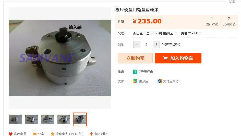

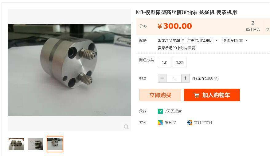

發表於 2014年11月5日 12:02 AM | 顯示全部樓層
本帖最後由 simon-ho 於 2014年11月5日 12:11 AM 編輯
請問液压油泵用1.0還是用0.35好----謝指教
還是這個?
此油泵专门为液压模型用改进
产品名称:微型液压油泵、微型齿轮泵
油泵形式:单向油泵
油泵排量:0.13ml/rev
请仔细阅读下面的内容:油泵的额定参数是排量0.13ml/rev的意思就是油泵每旋转一圈的排油量是0.13毫升,各位需要多少流量的泵组,只要根据油泵的排量参数计算需要的电机转速就可以匹配,比如选用0.13ml/rev的泵头,我需要个流量是0.2 l/min(0.2升每分钟),那么就需要配套额定转速是每分钟1540转的电机(200/0.13=1540rpm)
1.0-0.35指的是什麼嗎  詳情 回復 發表於 2014年11月5日 03:59 AM
 樓主| 發表於 2014年11月5日 03:59 AM | 顯示全部樓層
simon-ho 發表於 2014年11月5日 12:02 AM
還是這個?
1.0-0.35指的是什麼嗎
油泵輸出量  詳情 回復 發表於 2014年11月5日 09:15 AM
