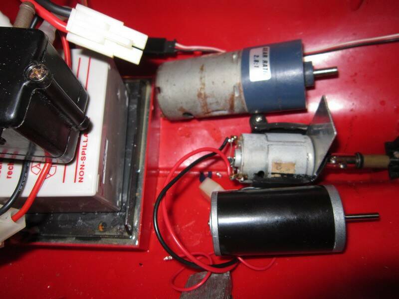

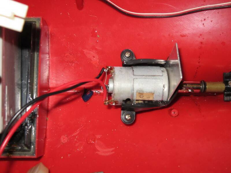

我的"草灰搭"380馬達
看來用6V電力供應6v~12v級的380馬達直驅,來驅動45mm的四葉槳.....長時間航行是不行的,槳葉太大,阻力也太大,今天玩的時候都沒事,想說來個全速前進.....差不多才航行一公里吧,哦哦....速度慢了......開回來開蓋一看,YA....冒煙...爽呆了,哀.....該怎辦勒.....380裝減速(我想應該也只利於延長一點航行時間吧).....升級到540級OR555級6V直驅...嘖..實驗又花時間...看來要把這顆黑馬達....頭先安裝來這台試試了

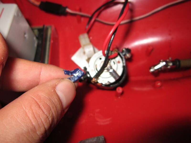

連電容皮也融爆了
連電容皮也融爆了

 樓主| 發表於 2013年4月18日 11:14 AM | 顯示全部樓層
其實我要的是蠻簡單的耶.....就兩個重點
1.下水就是玩,船拿上岸就是收工回家(3~4小時不為過吧)
2.同上就是續航力要夠(這個供電跟耗電就要取個平衡)
那...接下來要符合上面兩要件問題就多了,
以6V來供應380直驅不是不行,但我沒想到還會那麼燙(我原本想說,阿又沒全載12V供應馬達動力)應該不用加水冷也沒差
反正原廠不也這樣配還是9.6V的哩....但我忽略....人家是玩20分鐘就沒電@@"
那加水冷...就等於又加一個長時耗電的東西也等於續航力又打折...要馬就是電瓶升級為鋰電(太多錢不考慮)要就是裝上既有6V~12V 550級的扭力馬達換個35mm槳葉(應該不用上水冷,續航力可能小打一點折扣)
想來想去...還是先把這顆12V大扭力的黑馬達上裝用6V裝散熱片看看吧,昨天試試6V供應效果比380好些,下水就不知了(=.="這組我是想用在1/100,1/96陽字號12V水冷的動力裝備哩)
還有一個方案....就是裝540級60T~65T的馬達6V試試,哀...沒想到弄個MIC的工作船也那麼麻煩,受限真夠多的
