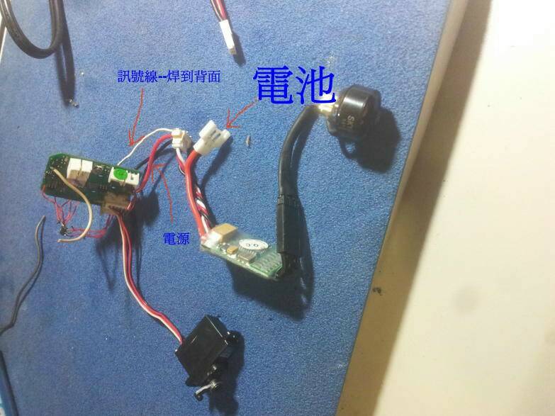

請問泉速的電變(最近出的那台)移植到super cp 需要做何更改嗎???
我的移植測試時.馬達只會抖一下.不會轉

方便看一下電變的主控晶片嗎? 方方的最大那顆

發表於 2013年6月8日 09:15 PM | 顯示全部樓層
拍不起來
第一行---AIMEL---似乎是廠牌
第二行--AT##6x3#(很不清楚)(#表示不清楚)
第三行--AU 1245
接法是仿樓主的
發表於 2013年6月8日 10:06 PM | 顯示全部樓層
dakar 發表於 2013年6月8日 09:15 PM
拍不起來
第一行---AIMEL---似乎是廠牌
查到那是ATMEL,深圳佰诺德,抱歉那就不行了。
原本想說可以改刷BlHeli韌體,但主控晶片不是silicon lab的。
