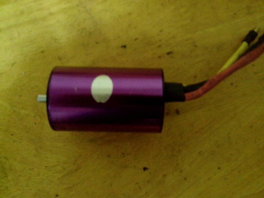

請問1/8 GT VE 那個無刷馬達宜又好用??

 樓主| 發表於 2013年4月2日 09:36 PM | 顯示全部樓層
ciibala 發表於 2013年4月1日 12:34 PM
我不知道你燒掉的那顆2600kv馬達的尺寸是多少的,去找
我吃3s的  第二顆電池馬達就燒了
發表於 2013年4月2日 10:01 PM | 顯示全部樓層
鴻雁 發表於 2013年4月2日 09:36 PM
我吃3s的  第二顆電池馬達就燒了
120A電變用3S第二條電池就把馬達燒了?
你該不會是用540馬達吧?,不然更大的馬達至少都可以吃到14V以上才對
要用大一點的馬達
如果不會看尺寸的話,要選電壓至少可以吃18V,功率至少1000W,軸徑5mm
這樣應該就不會錯了
 樓主| 發表於 2013年4月2日 10:30 PM | 顯示全部樓層
ciibala 發表於 2013年4月2日 10:01 PM
你該不會是用540馬達吧?,不然更大的馬達至少都可以吃到14V以上 ...
我不知道
賣家説1/8車能用  我就買了
然後就燒了
發表於 2013年4月2日 11:04 PM | 顯示全部樓層
鴻雁 發表於 2013年4月2日 10:30 PM
我不知道
賣家説1/8車能用  我就買了
然後就燒了
馬達這種東西還是靠口碑看廠牌買比較好
前幾天站上有篇文,應該是飛友那邊的版
號稱115A的馬達,結果因為飛友間燒了太多顆,有人就實際拿電錶量並且錄影,結果到105A就燒了
