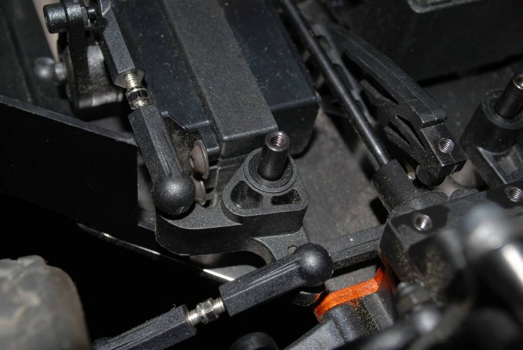

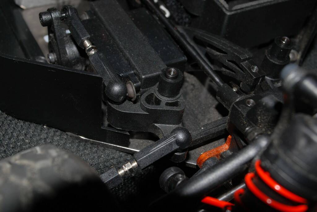

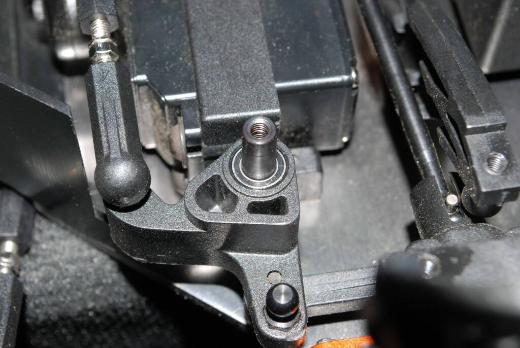

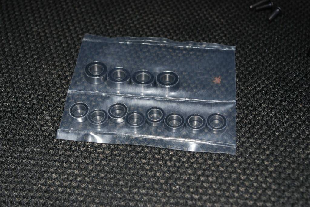

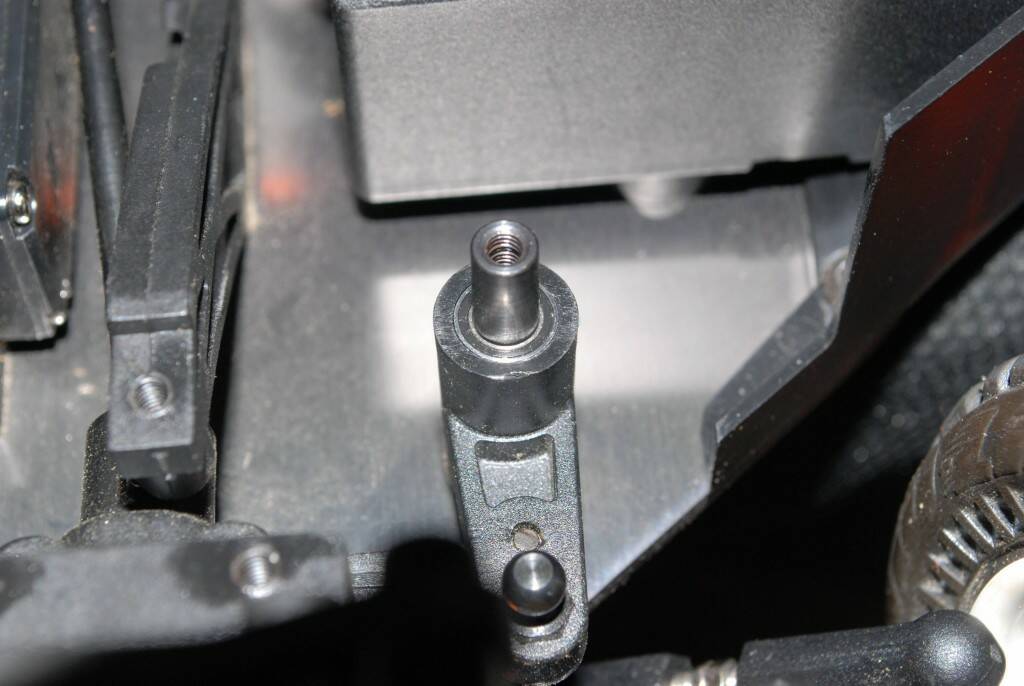

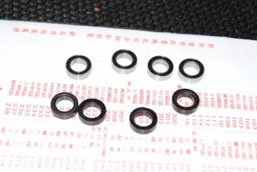

轉向塑膠環換裝軸承
規格5*8*2.5 數量4
原廠為塑膠環
換下塑膠環&準備換裝軸承
換裝完成
發表於 2013年4月4日 10:31 PM | 顯示全部樓層
lcd123 發表於 2013年4月4日 11:47 AM
轉向塑膠環換裝軸承
規格5*8*2.5 數量4
感謝分享ㄝ~
5*8*2.5 哪購買的阿
