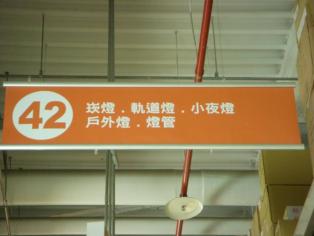

發表於 2013年4月7日 10:24 PM | 顯示全部樓層
本帖最後由 ching33ho1 於 2013年4月7日 10:30 PM 編輯
42區.....燈泡基座
