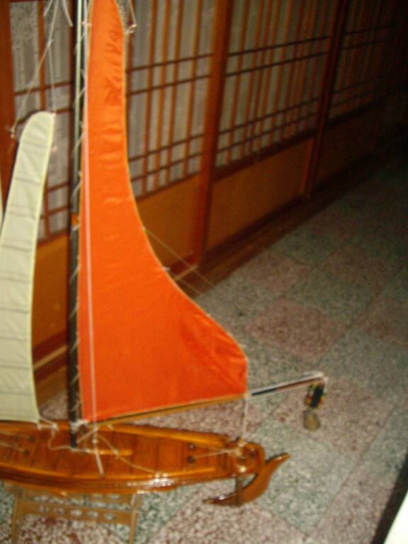

弟台老哥看過你每頁精論. 你是船舶結構工程師嗎.加以你皆用繁体字真是了得.在此有數幅新帆其製作乃是老傳統作法即週線緯繞全帆另加肋捍線幾條可加強受風面不會流失.另外老哥己在youku註冊.海模帆船有多頁現頻希多指教
七條肋捍線
七條肋捍線

弟台老哥看過你每頁精論. 你是船舶結構工程師嗎.加以你皆用繁体字真是了得.在此有數幅新帆其製作乃是老傳 ...
回朱伯伯話
      小弟不才,讓您見笑了。我只不過是業餘愛好帆船而已。小時候學的是做航模(滑翔機),不過帆船實在是太迷人,也就放下了其他愛好下了點功夫去鑽研一點理論知識。至於繁體字,輸入法既然有這個功能,個人也是自由習學書法,偏愛有加,又方便島上同好們閱讀,就何樂而不爲了。
      您的仿真帆船製作功力深湛,小弟是五體投地。說來您製作的帆裝都是完全採真船相同的方式,像真度不打折扣,但若是從航行角度來加以考量,恐小風時帆就會不夠靈活,難以跑出速度……小弟建議您嘗試一下PE材質的釣魚線,這種線是荷蘭人跟日本人合作開發的,商品名稱叫做Dyneema,我們這邊叫“大力馬”,美國人則叫做“Spectra線”,實際上是一樣的—有各種不同粗細的線徑,被競賽帆船模型廣泛採用,優點是超級堅韌,同時又很柔軟,耐磨,耐紫外線,不吸水,無伸縮,像您用在桅杆上的線,使用直徑0.2-0.3毫米就足够了。繚繩等部位可以用到8號線,直徑0.5毫米。

朱伯伯..我記得中國近代的古帆船,帆都很像扇貝一樣,跟你的好像不太一樣耶.....你是自創品牌嗎?
