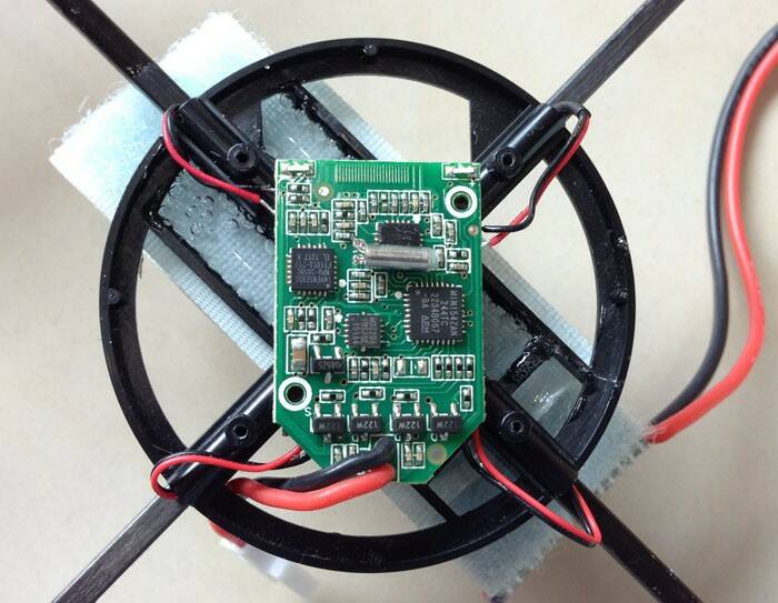

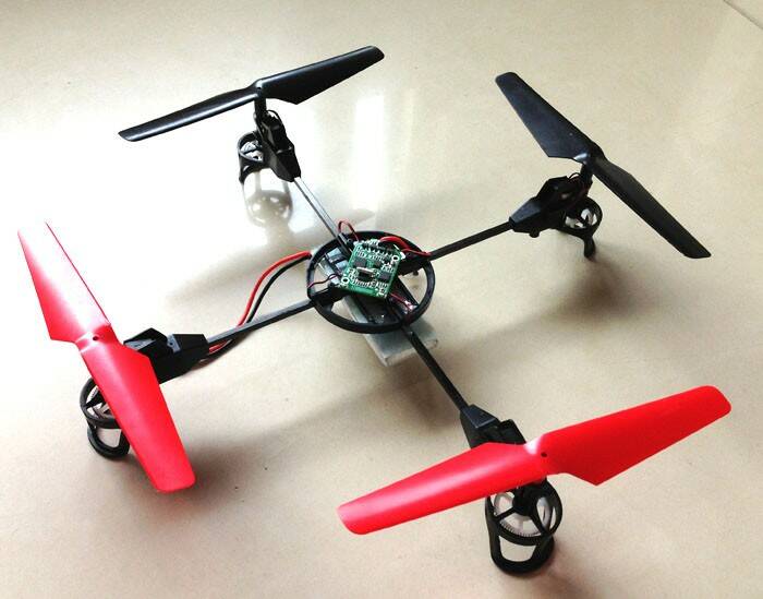

最近把habsan X4主版接到v929四軸機身上
測試ok
一樣在室內小空間可以很靈活
但是配重要注意
因為機身大~太輕反而會飄
要用大一點電池900mah才會比較穩喔
另外又添加新色機殼(還是小一點可愛)
發表於 2013年3月30日 09:30 PM | 顯示全部樓層
本帖最後由 issac1211 於 2013年3月30日 09:35 PM 編輯
rckevin 發表於 2013年3月30日 07:07 PM
測試ok
一樣在室內小空間可以很靈活
哇~ 終於出現了~
看起來是直接裝到V929上面,
馬達變大, 電流變大, mos不用跟著加大嗎 ?
我的馬達差不多了~ 我也想改 !
想玩空拍! V929載重量有比較大嗎 ?
原廠大約20克就飛不起來了 !
你的殼真的好漂亮喔 !
是用模型漆還是一般噴漆噴的呢 ?
不過這我就沒辦法了, 不是我的專長 !

另外改到v929機身上X4的mos應該還撐得住吧(我是沒異狀)
不過最後我還是套回去小機身~~外型取勝
