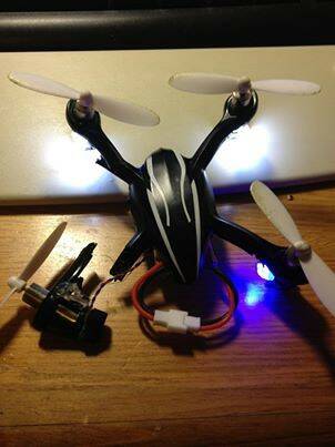

blueclover 發表於 2013年7月9日 11:40 AM
大大不好意思 我用了你的dev10遙控hubsan4x的設定  並且我的dev10 也裝了高頻頭 hubsan 4x也可以捉到信號 ...
你試著把4個槳交換看看,是不是正反槳裝錯了~~
應該不會4顆馬達線都裝錯吧~~
發表於 2013年7月9日 07:58 PM | 顯示全部樓層
rckevin 發表於 2013年7月9日 01:13 PM
應該不會4顆馬達線都裝錯吧~~ ...
大大可以了! 我試了好幾次把螺旋漿拔起換位置 最後試出一個可以起飛的組合 可是這個組合變成好像是我的機子的機身要橫過來 (X四軸一般的旋轉方向不是左前和右後是順時針 右前和左後是逆時針)  可是這台變成機身的左後右前是順時針 左前右後是逆時針 飛起來很不穩 (可能我技術不好吧...) 很不好控制....不過最終可以勉強飛起來了 謝謝大大 :)
 樓主| 發表於 2013年7月9日 10:10 PM | 顯示全部樓層
blueclover 發表於 2013年7月9日 07:58 PM
大大可以了! 我試了好幾次把螺旋漿拔起換位置 最後試出一個可以起飛的組合 可是這個組合變成好像是我的機 ...
起飛前試著先用搖桿設定校正一下機子水平
應該就好飛了

發表於 2013年7月10日 06:00 AM | 顯示全部樓層
149樓有你要的答案...
