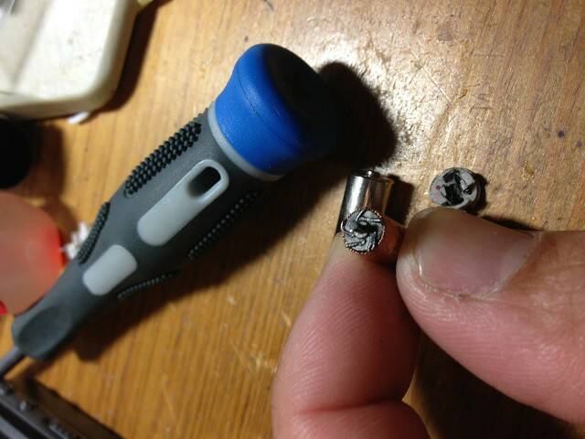

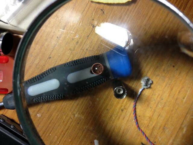

請問哪位大大分解過hubsan x4的馬達?它真的是單轉向馬達嗎?紅藍線馬達與黑白線馬達是否電刷排列的方式不一樣?我在新機時翻轉失敗,螺旋槳中心先著地,之後再也不能翻轉,但其他功能正常,速度還是很快,不過馬達噪音較新時高,這種異常能查嗎?

馬達兩種最近都換了 也是買零買的兩科一組
有時間會拆故障來滿好奇心
雖說紅藍 黑白  ...
各位有想到嗎 焊接機板上正負+ -
先不管色線 以紅原色澤該焊接+ 是不是就順轉 掉換成 - 負 變逆轉
以實際為主~
B 順槳   A逆槳  紅+  藍-   白+  黑 -
       前                              下
B             A              A -     機板     -  B
A             B             B +              +  A
這可能要給飛 N 軸前輩解答疑惑
先謝謝了
另外馬達故障軸心會拉長 軸心下降能運轉  軸心運轉上升停 起飛不順
幾分鐘後
好死不死 打字時 手壓一下軸心線頭浮出 C型空心杯?  我不懂 外行 但應該是碳刷
  消耗品
