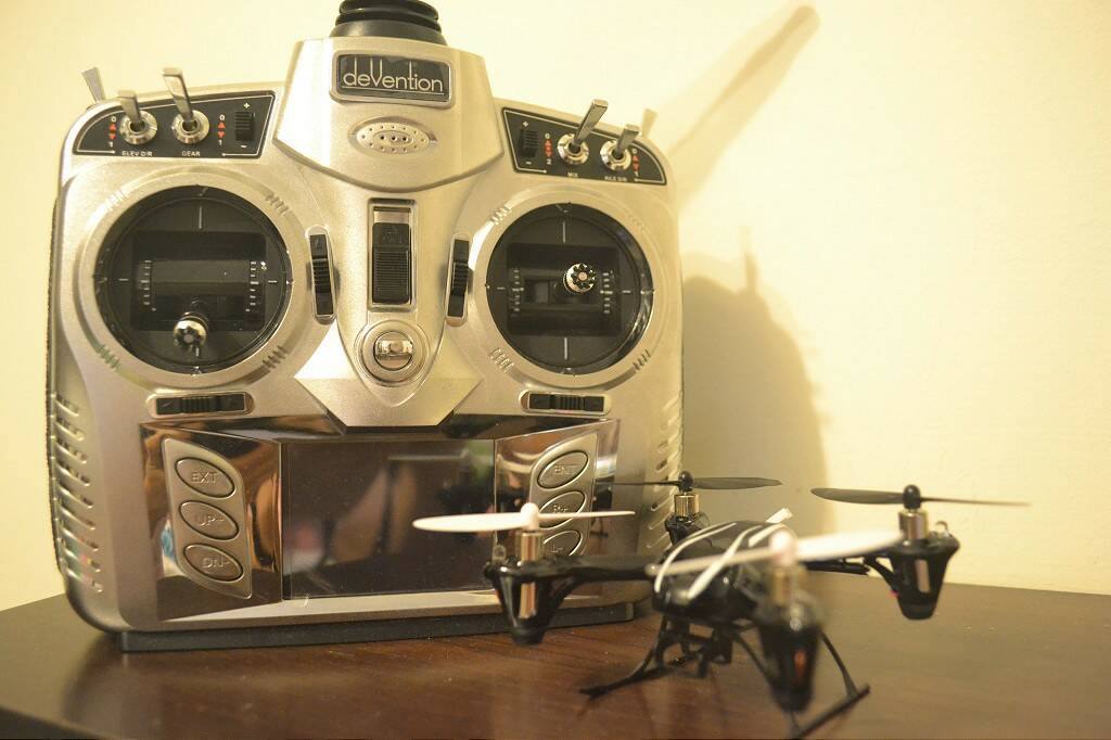

rckevin 發表於 2013年5月10日 08:54 AM
用改機後的devo10控Hubsan X4很容易上手
去買v911的控拆高頻頭來接devo10就可以
網拍有在單賣v911的控~~ ...

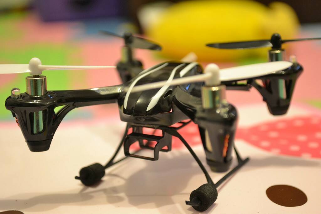

上次買的911控,高頻頭拆到電容掉了,這次又買1台911控,今天終於搞好了。果然好飛(沒飛過四軸,改好後在房間飛了3顆電池),不過有幾個問題想請問.
1.帶燈X4加油門,左前方那顆馬達剛開始不會轉(其它3顆有轉),油門多加一點才開始轉,飛起來後OK,這樣算正常嗎?
2.剛開始飛會偏左,依照大大的調法後,會有一點點偏右,搖控器放手後會慢慢的往右,但是自旋又不會,這樣算正常嗎?
3.搭DEVO10是否無法設定固定ID,而且每換一次電池需重新對頻1次?(搖控器重開或者進入設定選擇重新對頻)
