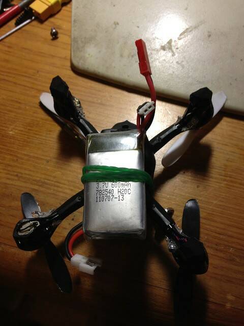

原廠電池電量飛過頭
再充電怪怪低 慘~
直好拿D02S 3.7 600mah用
用小動玩了10分鐘爽爽飛呢! 如果不是玩大動 還沒練翻滾
電池這種最好用橡皮筋綁一綁 對水平一下就好了(美手右下 右邊左右)

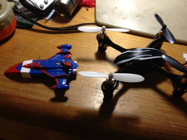

火鳥功不曉得怎麼上

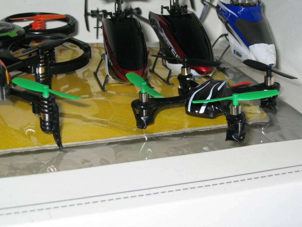

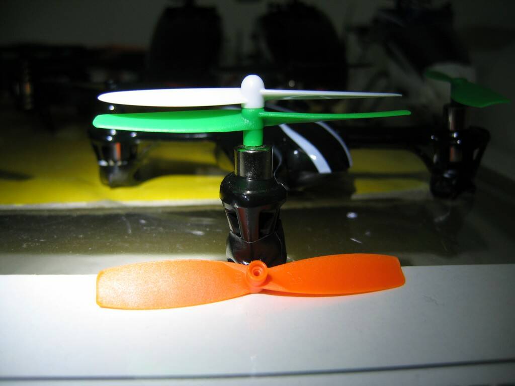

大大有飛D02S,想必技術本位,您PO文說未練翻,想建議您快換葉片再翻,看看V202,我個人認為是有智慧的結晶,我的HUBSAN在地上做一次翻肚蛙後,馬達即異常,仍可飛,會抖,難翻,我認為馬達軸心直接受力造成,如果早改的話,損害應可降低,您能想像嗎?改過的葉片價格大概是原廠的1/3,拍賣找找就有!!

V202 葉片!  是比較大一點嗎?

V202葉片有大一點點,很難說兩者效率的差異(或是說本人手拙無法體會)我比較強調的是套馬達軸心的設計,因為完全包覆軸心,軸向撞擊時力量會傳遞到馬達外殼,降低轉子脫出或馬達內的異常,對消費者很有利,但對廠商零件販售很不好,之前看人操華牌小蟲翻不好造成軸心歪,葉片轉起來都產生偏擺,V202都讓我隨便翻,好像不需要技術,HUBSAN的翻轉難度讓我覺得有些高,V202的機身高度高於葉片高度,所以翻倒或撞壁時,機身會承受抗力,降低葉片及馬達受力,所以我覺得好像撞不壞,不過機殼易脫,我有用橡皮筋挷住,V202最大敗筆是轉向太慢,如果習慣的話,再操六動機時會覺得轉向太靈敏,HUBSAN對我來說轉向都太快,而且我都太担心它損壞難修(電焊)所以技術練不起來,目前擁有的小四軸另有U816A,水準太差在考慮用V202機板改裝,想再買的機子考慮A202,考量是可能比較好修,爽飛很重要,老是這裡壞又那裡要修的,心情會很差,HUBSAN的時速據測可達40公里,速度快體積小,我老是看不清頭尾,所以還是在眼前飄飄就好,能用HUBSAN洗碗公真不簡單,我也希望有那種技術!!

套管我是沒拿 找一下醫療用蝴蝶針的矽膠細管
另外撞過幾次缺點
就是下機盒四邊 總會有幾邊翹起 需下壓裝回
若沒檢查飛起會怪怪的 甚至會抖
另一個就是槳會出走 由於奌快乾 所以無法套細管
上快乾先奌在槳下再接回 別黏到馬達上去了
