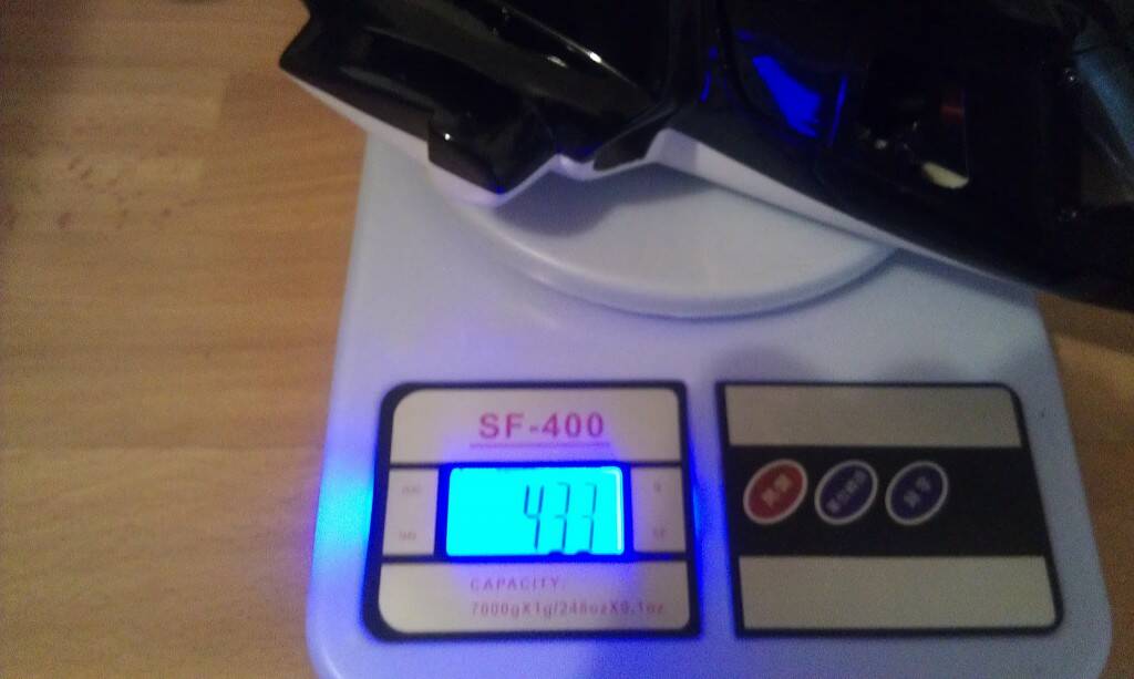

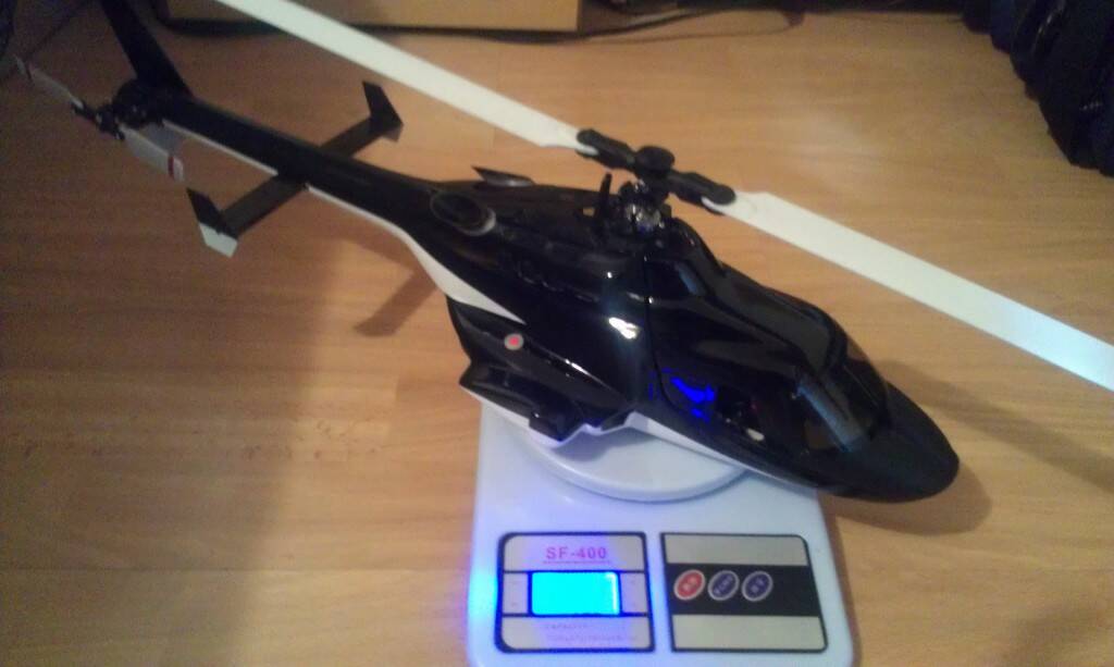

 樓主| 發表於 2013年3月31日 01:41 PM | 顯示全部樓層
請問此飛狼組裝起來後,不含電池的重量約433g會太重嗎?
此機非亞x的250機~是用solo pro 287下去安裝的(剛剛好ㄟ)
