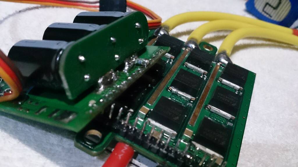

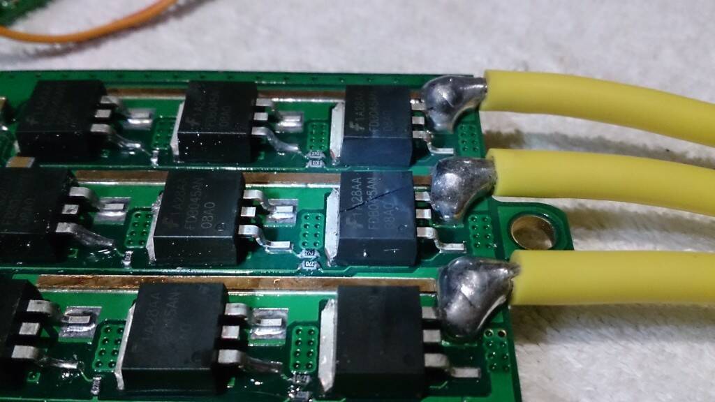

換FET Mos還是要給專業人士換
工具不足會使得週邊小零件損壞
兩面全換算是大工程
那大大是怎麼換的呢
需要用到熱風槍嗎

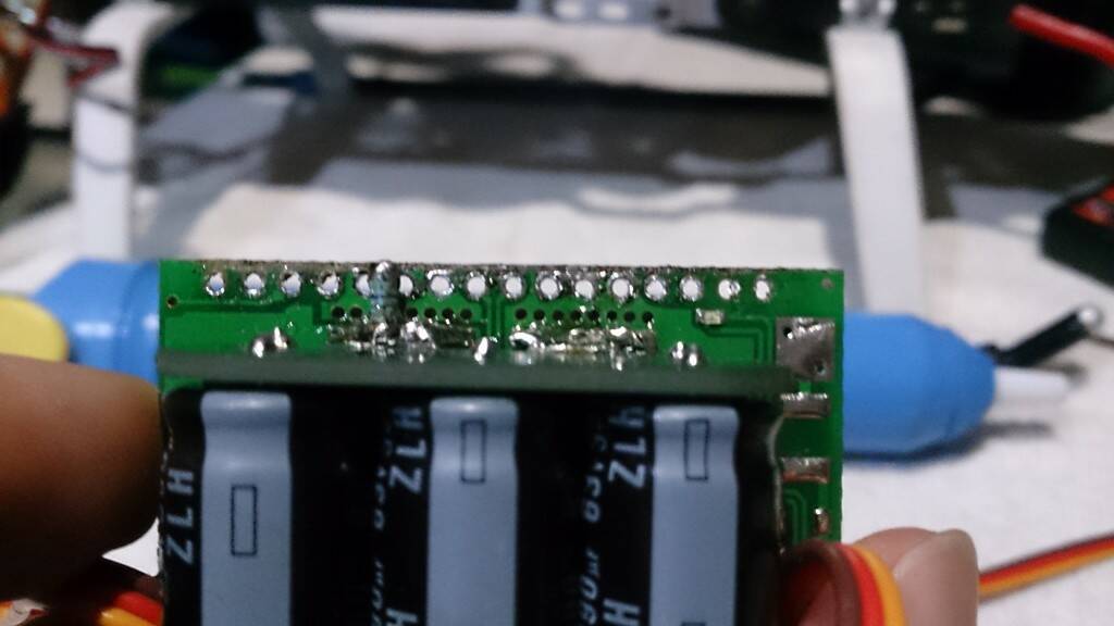

小弟昨天光是用焊槍(烙鐵)60W
拆上面那排針腳就拆到快哭出來了...
MOS 機版那面也有焊住嗎?  怕用焊槍不夠力拆不起來...
大大您換一面還是兩面都換呢?

請問大大有上機測試了嗎?換那mos後也能正常使用嗎?…
 樓主| 發表於 2013年4月17日 07:13 PM | 顯示全部樓層
本帖最後由 unochen 於 2013年4月17日 07:14 PM 編輯
tryfeg592549 發表於 2013年4月17日 06:30 PM
有飛過幾趟不過還是燒掉
原因是焊接時手腳不夠快有傷到週邊零件
回衝燒掉電控板
你焊焊看就知道難度了

所以是燒掉上面那片電控板囉?...
不知道是不是因為mos不匹配
還是確定是因為沒焊好傷到旁邊的電子零件...
因為小弟也買了跟您同型號的mos準備要換上去試試...
大大您是用12s下去飛嗎 油門開多少?  飛完下來有發燙嗎?
因為有點猶豫要全部換掉還是換掉壞的那顆就好了...
不知到大大能不能順便附上一張燒掉的照片 參考一下...
