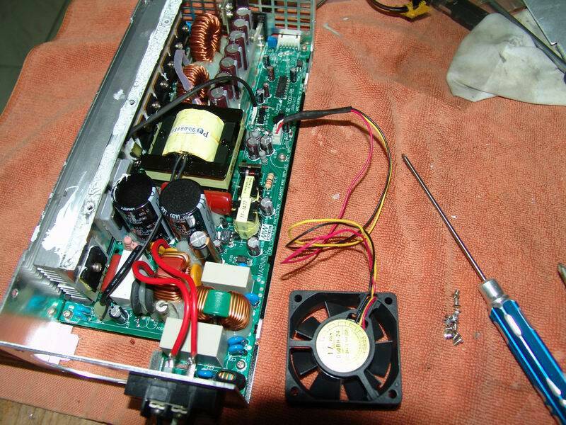

真的非常吵晚上充電隔壁就知道我明天要飛所以就去找安靜型風扇現在非常安靜了 ...
大大您好:請問一下,您的安靜型風扇,哪邊買的??明偉的風扇的帶電源的,我有換一顆下去,不能正常供電,想請問大大,哪邊買的,是否能夠知,如在這邊不方便說,請pm,謝謝(它真的非常吵,快受不了了)
發表於 2013年3月18日 07:14 PM | 顯示全部樓層
av9792000 發表於 2013年3月18日 07:10 PM
大大您好:請問一下,您的安靜型風扇,哪邊買的??明偉的風扇的帶電源的,我有換一顆下去,不能正常供電,想請問 ...
我是到台中電子街找的一個80多塊
發表於 2013年3月18日 07:17 PM | 顯示全部樓層
請問您風扇是兩線還是三線的,我有換一顆兩線下去,不能正常供電,謝謝
發表於 2013年3月18日 07:20 PM | 顯示全部樓層
真的很吵+1  第一次插上電就嚇到了  聲音跟在家飛mcpx bl有得拼
發表於 2013年3月18日 07:31 PM | 顯示全部樓層
本帖最後由 台灣天空 於 2013年3月18日 07:36 PM 編輯
av9792000 發表於 2013年3月18日 07:17 PM
三線的>>>>
發表於 2013年3月18日 08:08 PM | 顯示全部樓層
台灣天空 發表於 2013年3月18日 07:31 PM
三線的>>>>
感謝大大資訊提供,還拆殼拍照,趕快來去買一顆來裝,謝謝
