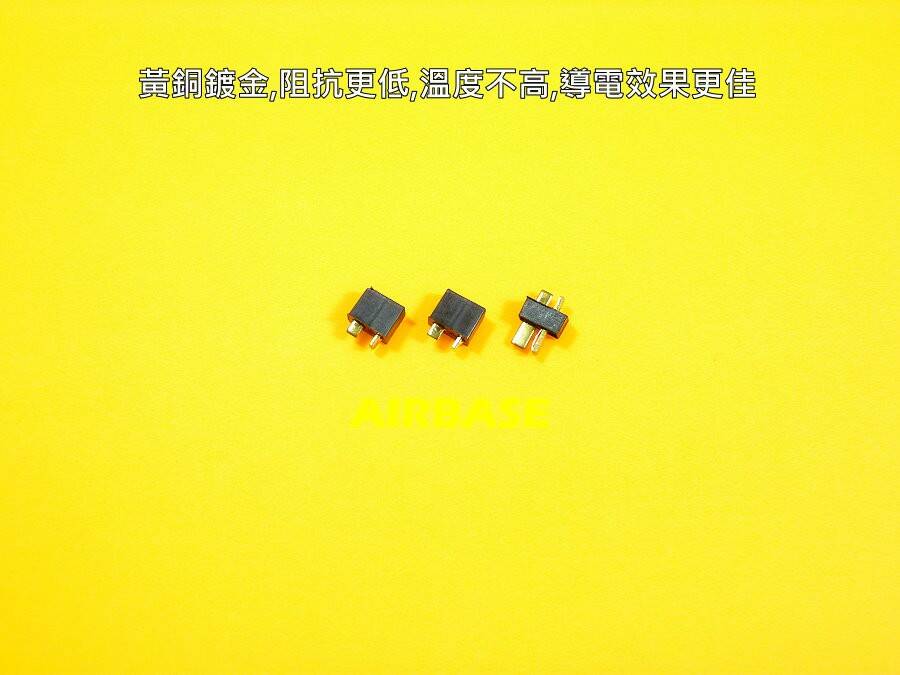

可參考改黃銅鍍金Mini-T插, 阻抗更低, 溫度不高, 導電效果更佳

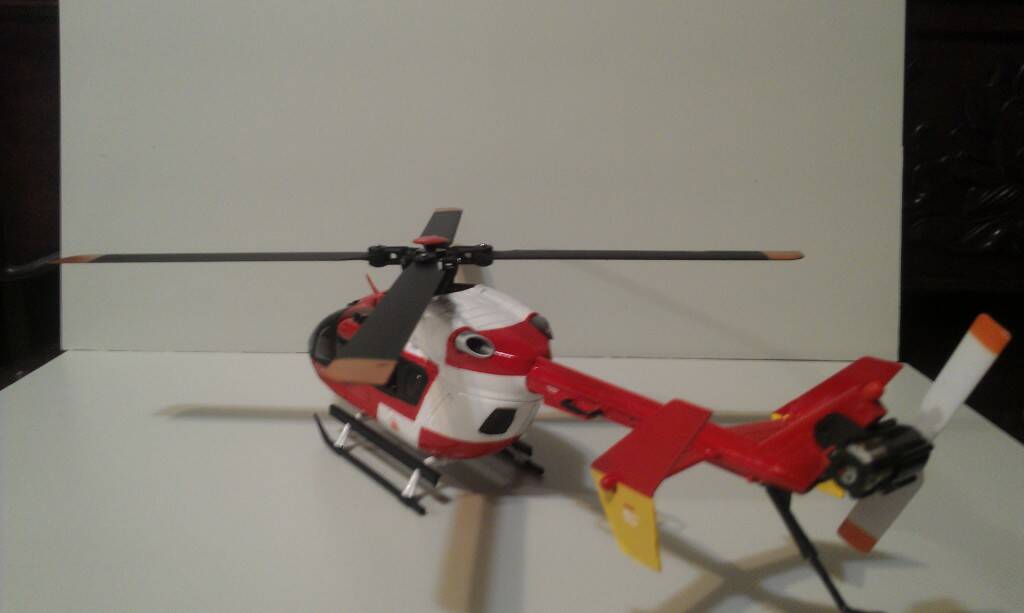

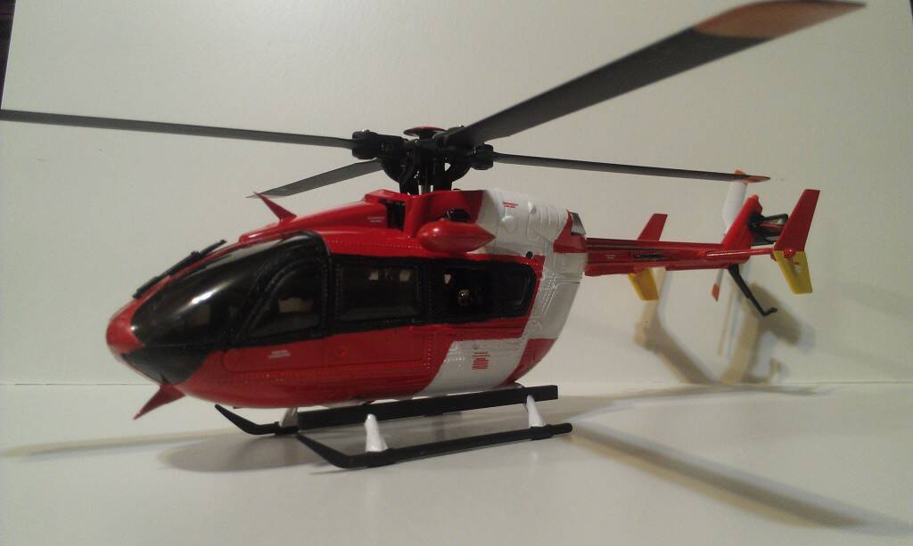

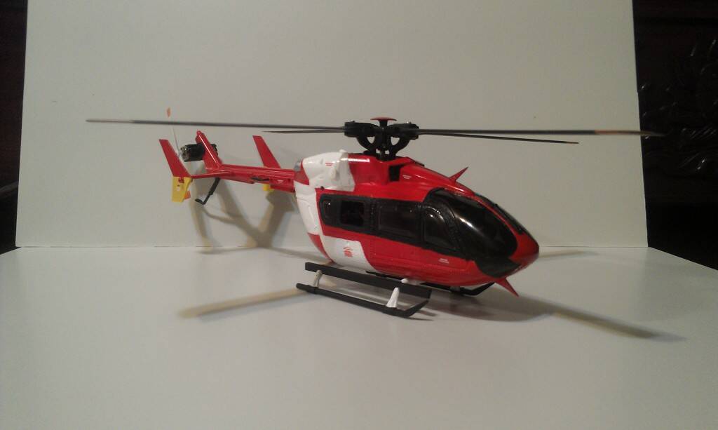

這台空警版本是幫朋友買的,但買了他才說喜歡軍灰版,所以就吃下來了~
結果朋友看到這台...說要這台...
空警版的塑料是白色的,藍色部分用酒精慢慢擦拭,很快...約6小時就可去色
整台白色後再噴一層薄白漆,因為底色已經為白色,然後再貼遮白色部分,再噴TAMIYA TS-8橘紅色外色
全部噴完總重量多1g而已...沒啥影響~

今日把所有電池換成小T插...媽媽咪ㄚ!所有電池可飛至6分鐘,下來還有3.83~3.85V
看來原來的插頭真的撐不住~換T插就對了~
飛狼與藍霹靂修復有望了!
