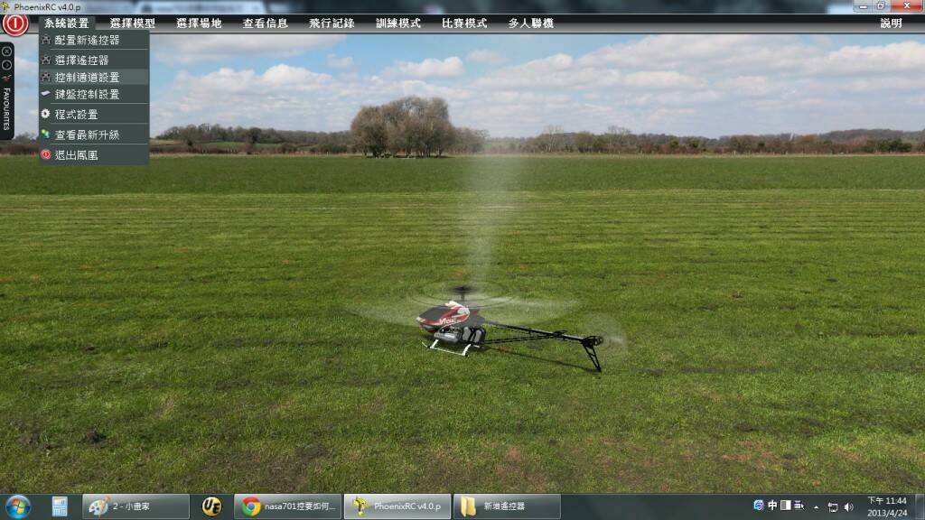

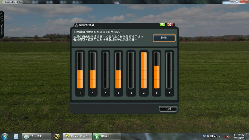

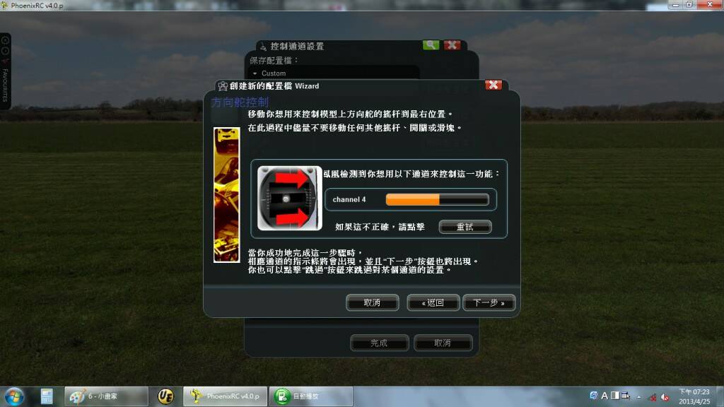

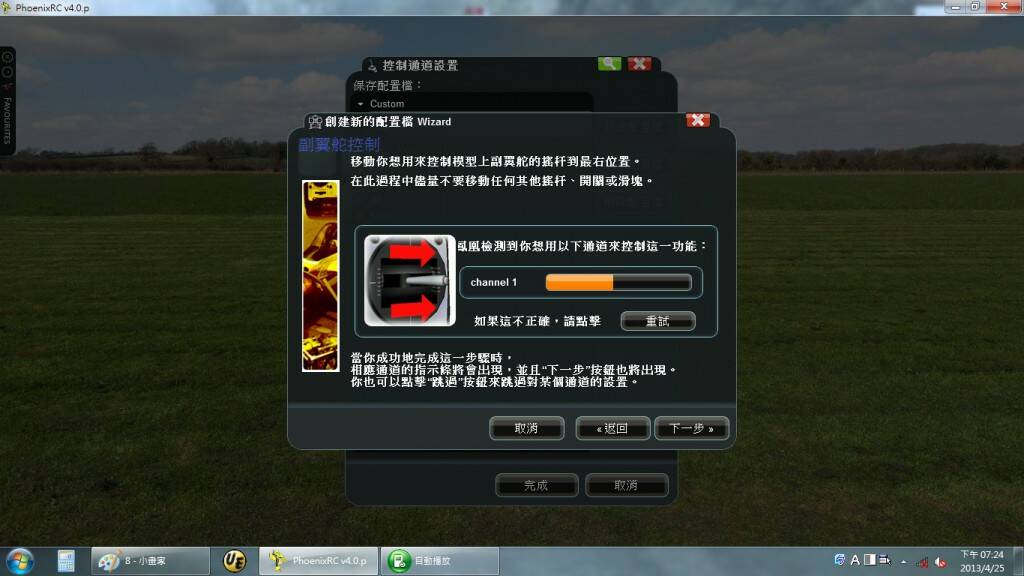

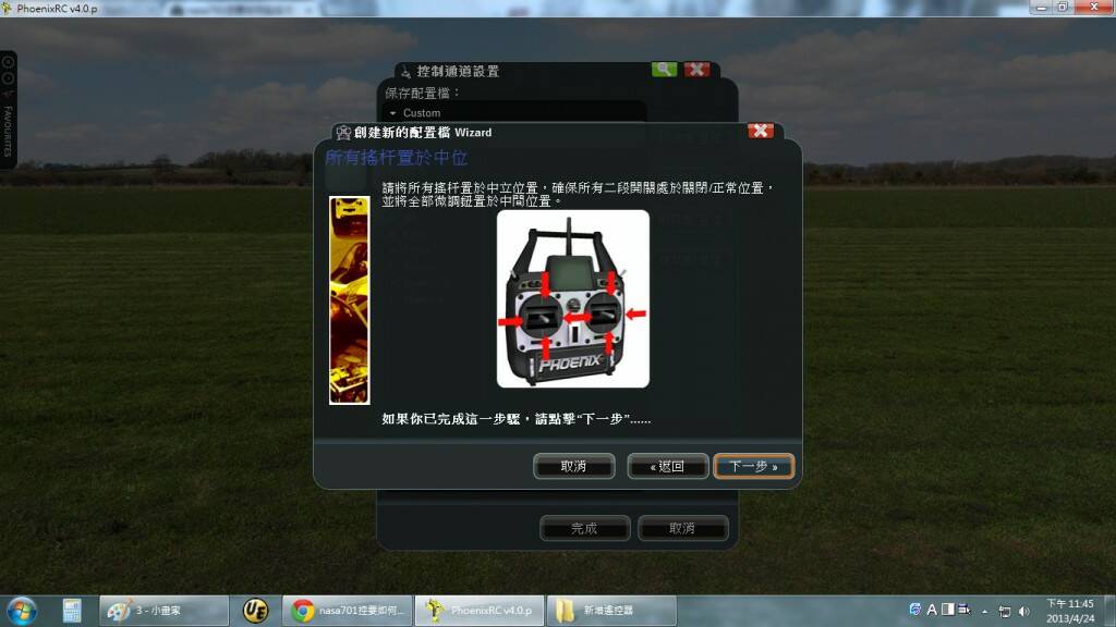

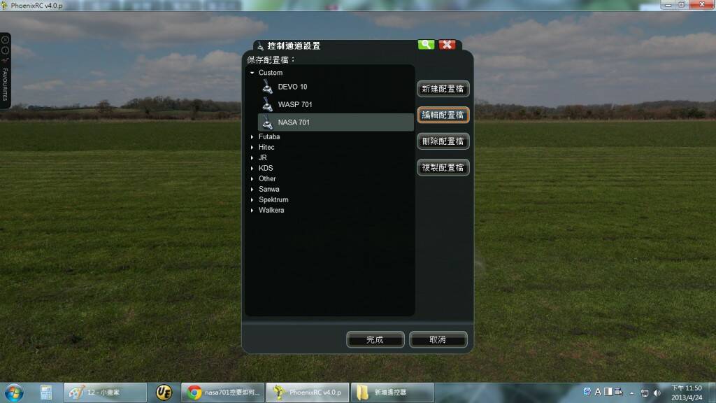

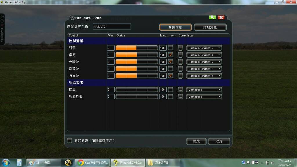

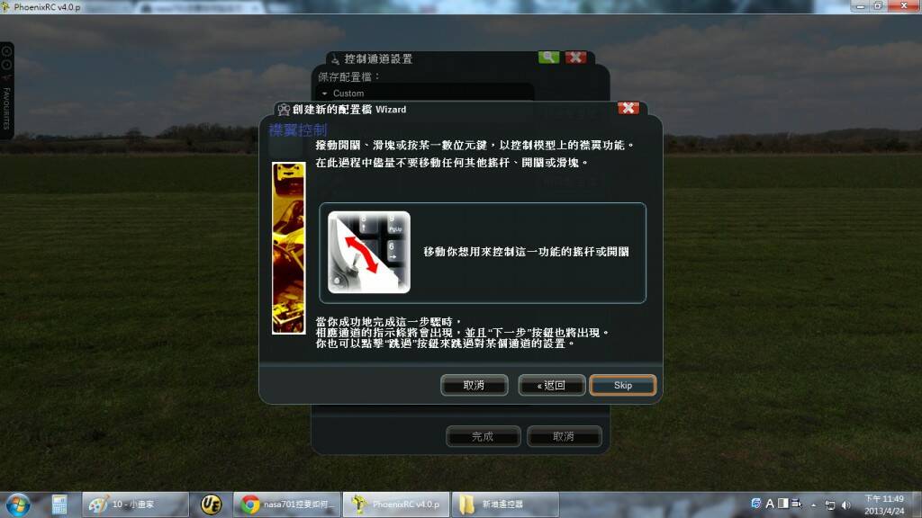

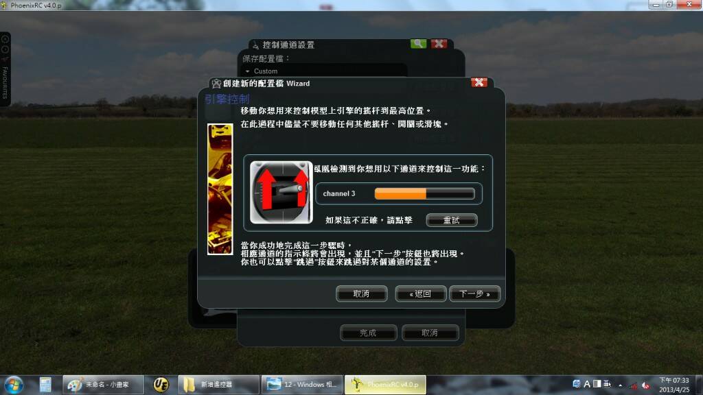

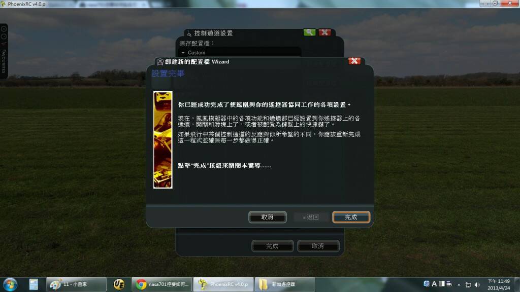

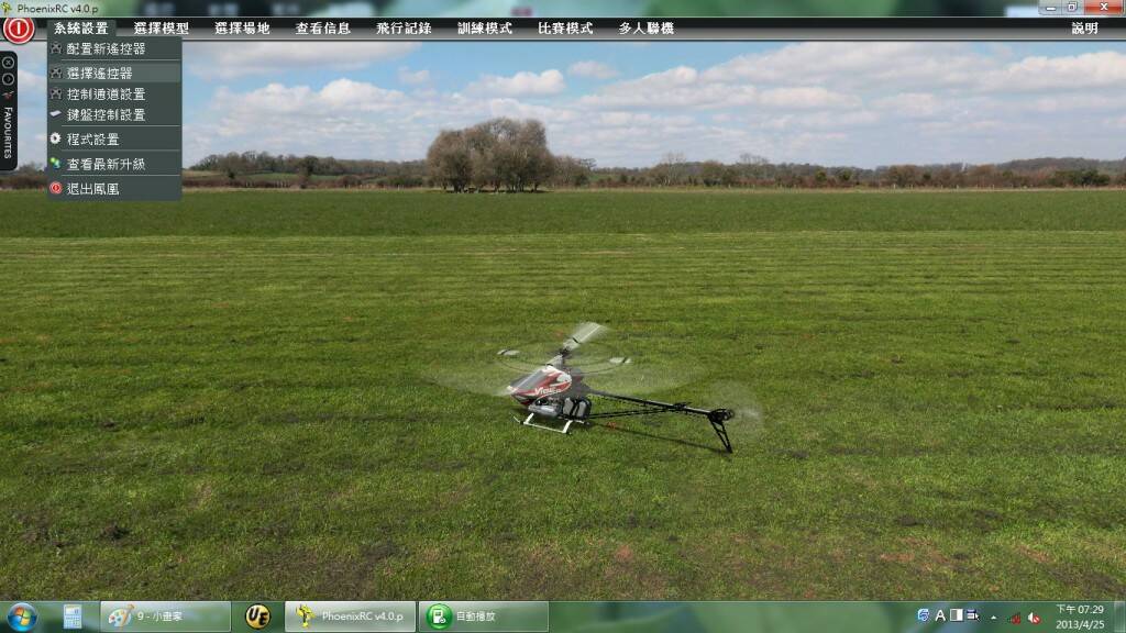

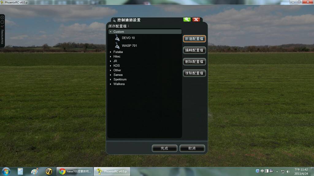

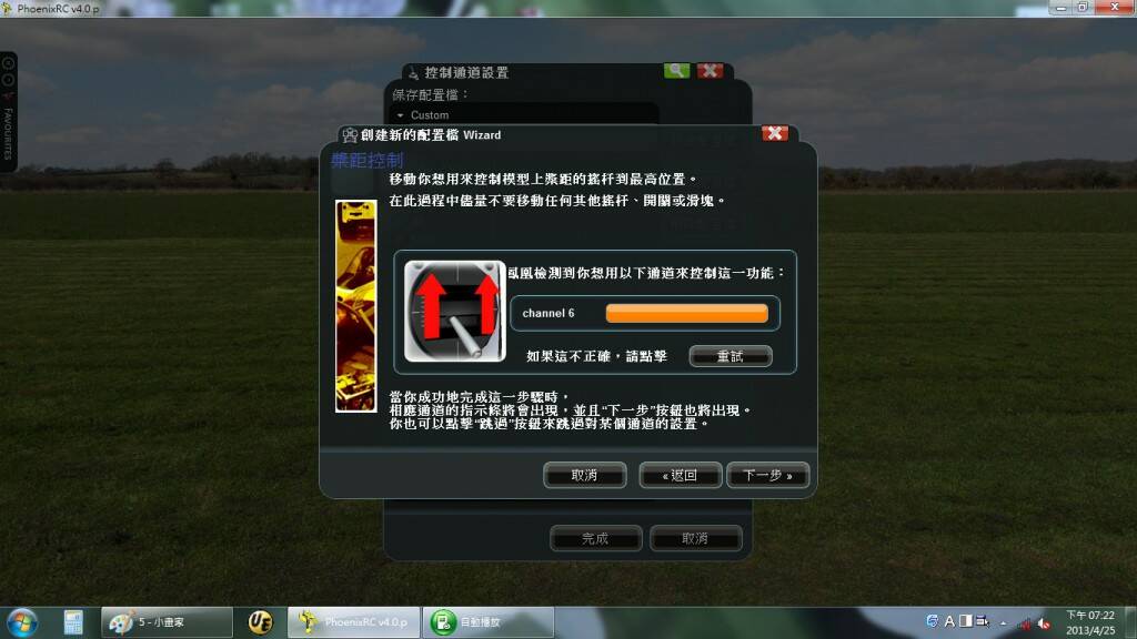

大哥..我拿回去用光碟灌電腦後...發現不會使用...請問遙控校准要怎用呢...如果devo-7要怎設定呢
發表於 2014年1月31日 01:25 AM | 顯示全部樓層
愛太難 發表於 2014年1月30日 11:26 PM
您是裝PhoenixRC嗎?(要記得安裝DirectX90c喔)
要先新增遙控器再校正~

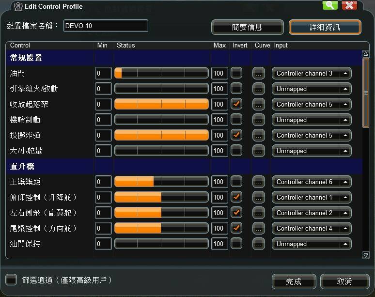

發表於 2014年1月31日 01:40 AM | 顯示全部樓層
樓上是直升機美國手~
下面是飛機通道設定(美國手):
