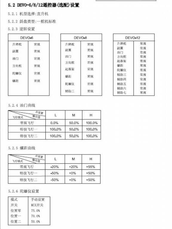

1.普通模式的飛行,Devo10該怎麼設定呢?
ans: 參考 ZI 大的 02S 開箱文第一篇文 設置即可
       如果看不懂 , 就參照原機附的簡易設置 , 按圖索驥 , 一一設置數值
       原廠給的數值 , 其實也不難飛 , 等文章爬得多了 , 稍稍有概念
       自然就會作修正了 !

        c) MIX => 自定義 陀螺 感度 0 ,1 , 2 , 位置 , 同 a)
                        你的機子一直打轉 , 跟這裡的設置 , 有很大的關係
                        因此 , 請你參照我最下面的附圖 5.2.6 那裏
                        給予正確的設置 , 起飛前檢查 , 撥桿確實是在 0 的位置

PS. 附上原廠數值 , 簡易設置圖片 , 希望以上解釋 , 能幫的上您 !
