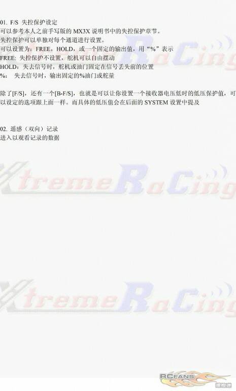

發表於 2013年3月20日 03:39 PM | 顯示全部樓層
本帖最後由 andy7056 於 2013年3月20日 04:00 PM 編輯
附件是4PL的失控保護設定方式我幫您另外拉出來您可以參考看看
4PL失控保護.rar (233.8 KB, 下載次數: 771)
另外MT-4也是一樣在F/S裡面做設定~你看一下遙控器內部設定就可以看到了

有! 一樣是F/S這項功能設定!!!
D/R:轉向大小動調整,左右行程同時放大或縮小,在此項目以1%為單位調整,快速調整就是頂部那個TRIM的按鈕,以5%為調整單位
EPA:單向行程調整,左右行程調整時轉動轉盤,即可切換 L 左邊行程 或 R 右邊行程,再用+ - 去調整需要的%數,油門行程調整時,用油門控制扣環來切換H 前進,B煞車/後退,再用+ -去調整您要的行程大小
EXP:油門&轉向曲線調整,以前的MX-3稱為ARC,可調整左右,前進,後退,1% ~ 100%為增加轉向或油門利度(靈敏),-1% ~ -100%為減少轉向或油門力度利度(緩和)
SPEED:伺服速度調整,跟高級槍控一樣,可以調整遙控轉盤去跟回的速度,以中立點為基準,F是轉過去的速度,R是轉回的速度,油門部分也是一樣的調整法
AUX:第三動混控模式,進入選項後利用+ - 來選擇混控類型 AUX、P_AUX、S_AUX、4WS、MOA、BRK、A_MIX 這幾種模式,詳見上述討論串裡的影片
F/S:失控保護,設定在失去訊號時,油門,轉向,第三動的狀態(有FREE、HOLD、%數調整),例如您若玩油車,可以設定讓它油門是負的(如TH設 -20%),只要失控就會煞車,或是設定轉向偏一邊,油門設定個10%,這樣失控會低速轉圈
