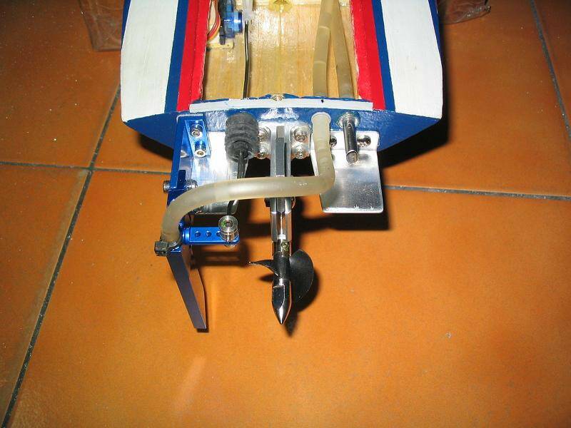

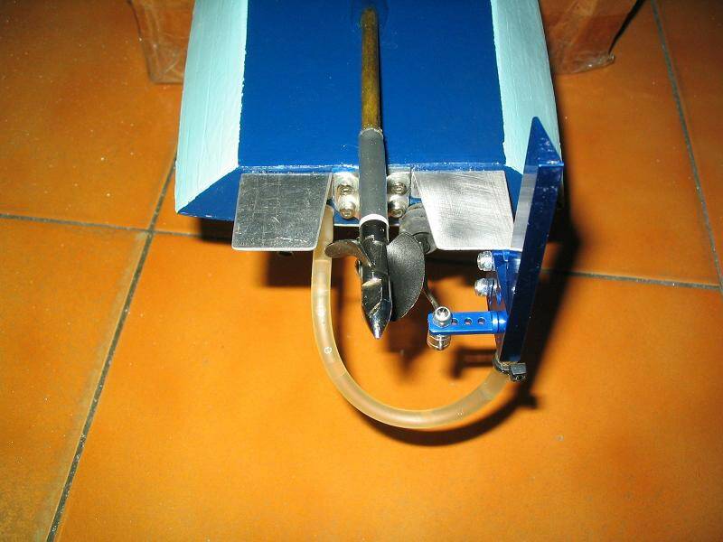

 樓主| 發表於 2013年9月10日 11:33 PM | 顯示全部樓層
本帖最後由 kc092755 於 2013年9月10日 11:36 PM 編輯
魚兒 發表於 2013年9月9日 10:58 PM
高1.3公分...
壓水板拿到了,感謝!
想想看,
實在捨不得把它給切了,
先用1mm鋁板做兩個試試看,
(屁屁塞的滿滿滿!)
如果有效果,再用你可微調的壓水板,
免得萬一沒效果,暴殄天物!
週末再次試跑!

 樓主| 發表於 2013年9月11日 10:03 AM | 顯示全部樓層
本帖最後由 kc092755 於 2013年9月11日 10:23 AM 編輯
魚兒 發表於 2013年9月10日 11:48 PM
厲害~本周六要加班...
突然想到,
如果把壓水板做成這樣,不知效果如何?
不過,看起來好像只是延長船底面積而以,
相對的,讓船的重心更偏前了!
發表於 2013年9月11日 11:09 AM | 顯示全部樓層
壓水板要稍微往水的方向壓 不能和船底平行 不然一點用也沒有
