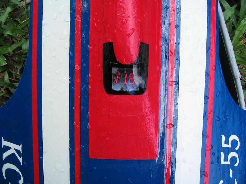

為了方便觀察電池容量,
開了一扇窗,
情緒不穩的電變還算捧場,
(可能真和電池有關)
(感謝魚大掌鏡)

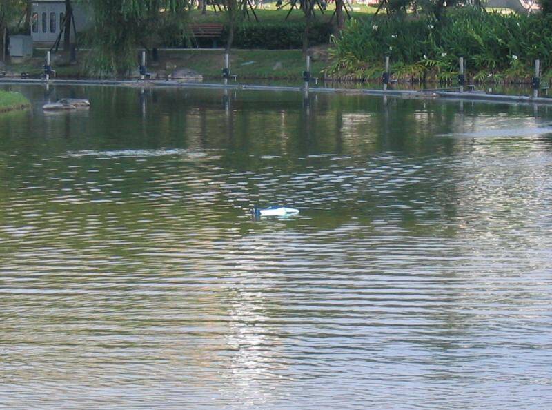

水冷狀況良好,
35的槳和船尾減少阻力,
速度有些提升,
請問這速度大概有多少?
狀況一,
發現是槳和舵纏樹葉!
狀況二,
拿錯遙控器啦!(魚大的)
2200mah跑大約10分鐘,
1000mah大約跑個2~3圈!
不知裝上壓水板會是什麼情形?

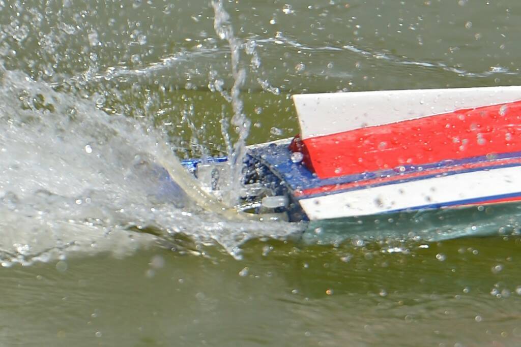

發表於 2013年9月7日 06:15 PM | 顯示全部樓層
先來一張~水冷不錯喔...尿尿很大
 樓主| 發表於 2013年9月7日 06:33 PM | 顯示全部樓層
本帖最後由 kc092755 於 2013年9月7日 06:35 PM 編輯
魚兒 發表於 2013年9月7日 06:15 PM
先來一張~水冷不錯喔...尿尿很大
看到了,看到了!
技術加上高檔照相機的好處就在此!
難怪水花朝兩邊散開,
水冷管似乎影響到水牆!
再向上移!

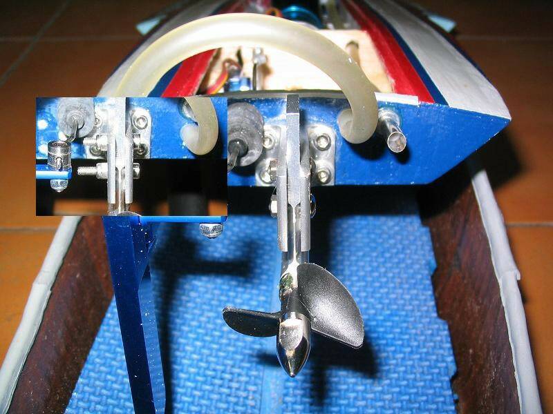

 樓主| 發表於 2013年9月8日 09:55 AM | 顯示全部樓層
本帖最後由 kc092755 於 2013年9月8日 10:00 AM 編輯
把水冷管入口移到最上面,
再把槳架的螺絲螺母換成體積小一點的,
看看如此可否再降低些阻力,
考慮是否要把槳架的固定座移到頂端,
下午再次試跑,
順便試試看38的槳!

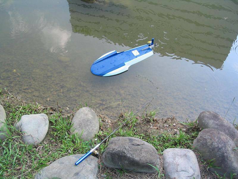

 樓主| 發表於 2013年9月8日 04:57 PM | 顯示全部樓層
那是什麼?
哇哈哈!
第一次玩到船翻了!
還好隨身攜帶釣竿!
話說拿著釣竿準備上木台"釣"船,
木台上一個男的正在幫女的拍影片,
叫我再等一分鐘,
挖哩勒!船沉了算誰的啊!
不過,封閉的船艙內都塞滿了2~3mm的保利龍球,
應該是不會沉的,
撕開膠帶船艙內沒進水!

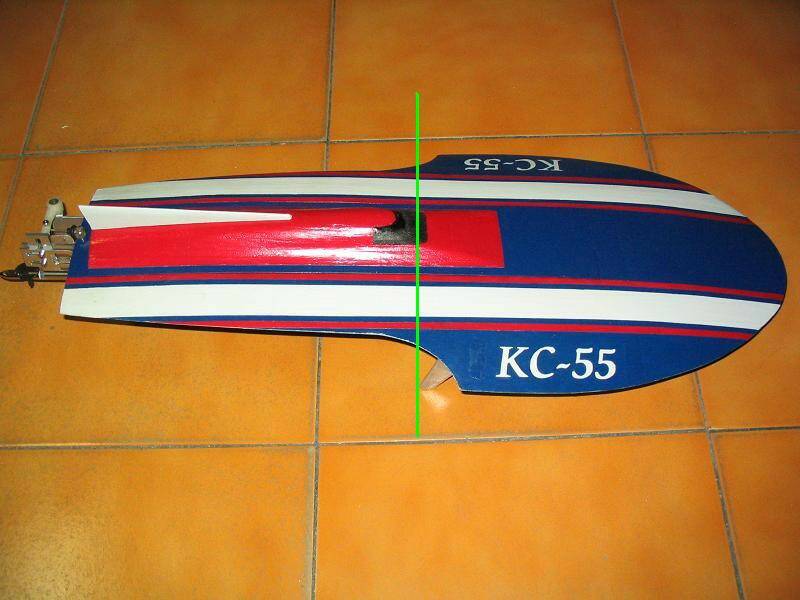

休息時,在池邊的尖石頭上測了船重心(含電池),
大約是這個位置,不知是否妥當?
